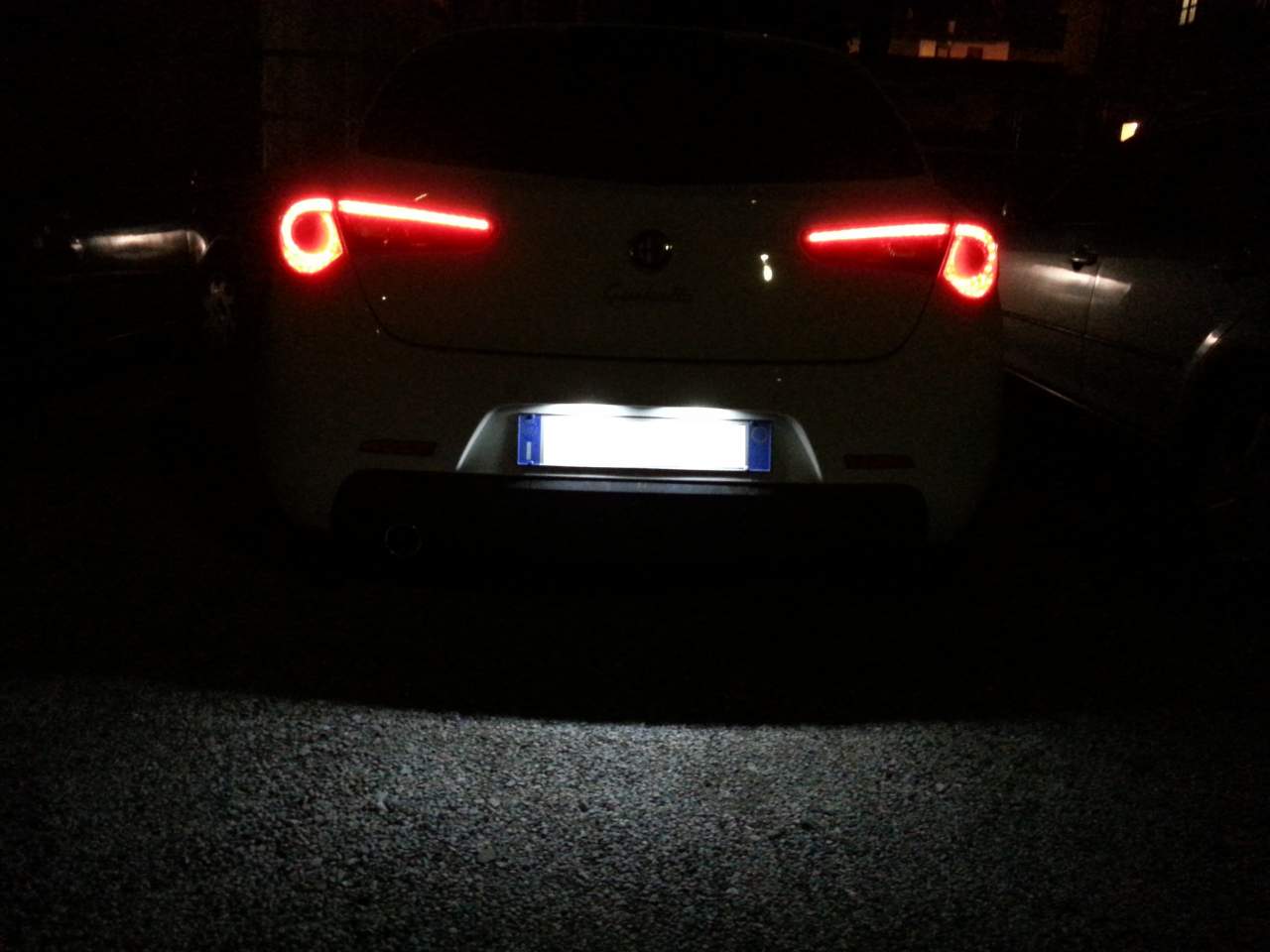

Ho finalmente "leddato" tutta la Giuli (escluse le alette parasole). Lasciando perdere quanto riguarda gli interni perchè ormai è cosa nota che è una operazione che non dà problemi, passo direttamente alle luci targa visto che si era ancora alla ricerca di una soluzione definitiva e affidabile.
Ho acquistato 2 lampadine w5w con led su un solo lato 6000°K da Ledmania e la resistenza corazzata con rubacorrente che permettono di fare le connessioni semplicemente chiudendo 2 morsetti di plastica a mano (questi http://www.italiamodding.it/rigor/impossible/DSC06638.JPG), senza spellare o tagliare fili, il tutto in 3 minuti.
Risultato: nessuna anomalia sul CDB nè con le luci in automatico, nè in manuale e... un effetto SPETTACOLARE!!! Targa.jpg .: Clap :.

Risultato: nessuna anomalia sul CDB nè con le luci in automatico, nè in manuale e... un effetto SPETTACOLARE!!!Visualizza allegato 92319 .: Clap :.
cazz che è un ufo...? ahahahahah
