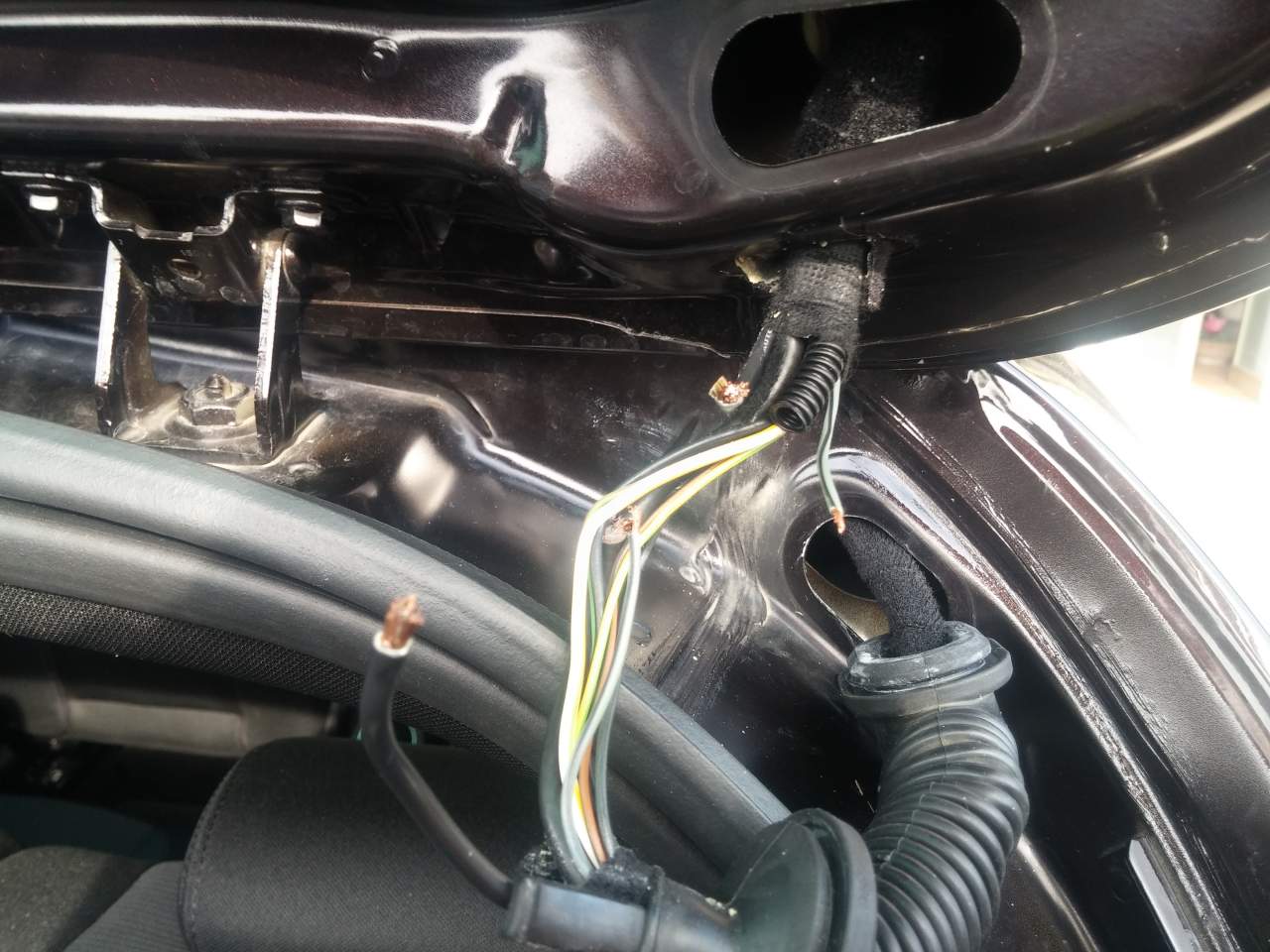

Ciao sono nero ,guardate che disastro dopo 2 anni , il portellone posteriore devo aprirlo almeno 3 volte al giorno per lavoro,
con mio fratello che e elettricista abbiamo saldato tutto ,quanto durera?

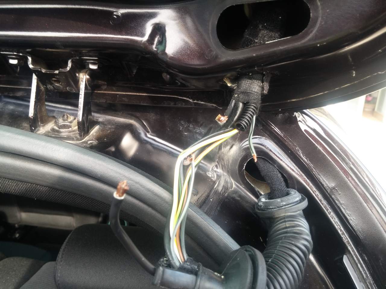

per fortuna i cavi erano piu' lunghi di 10 cm.Visualizza allegato 115513
guarda secondo me no....per fare un buon lavoro dovresti sostituire proprio il filo mantenendolo più lungo

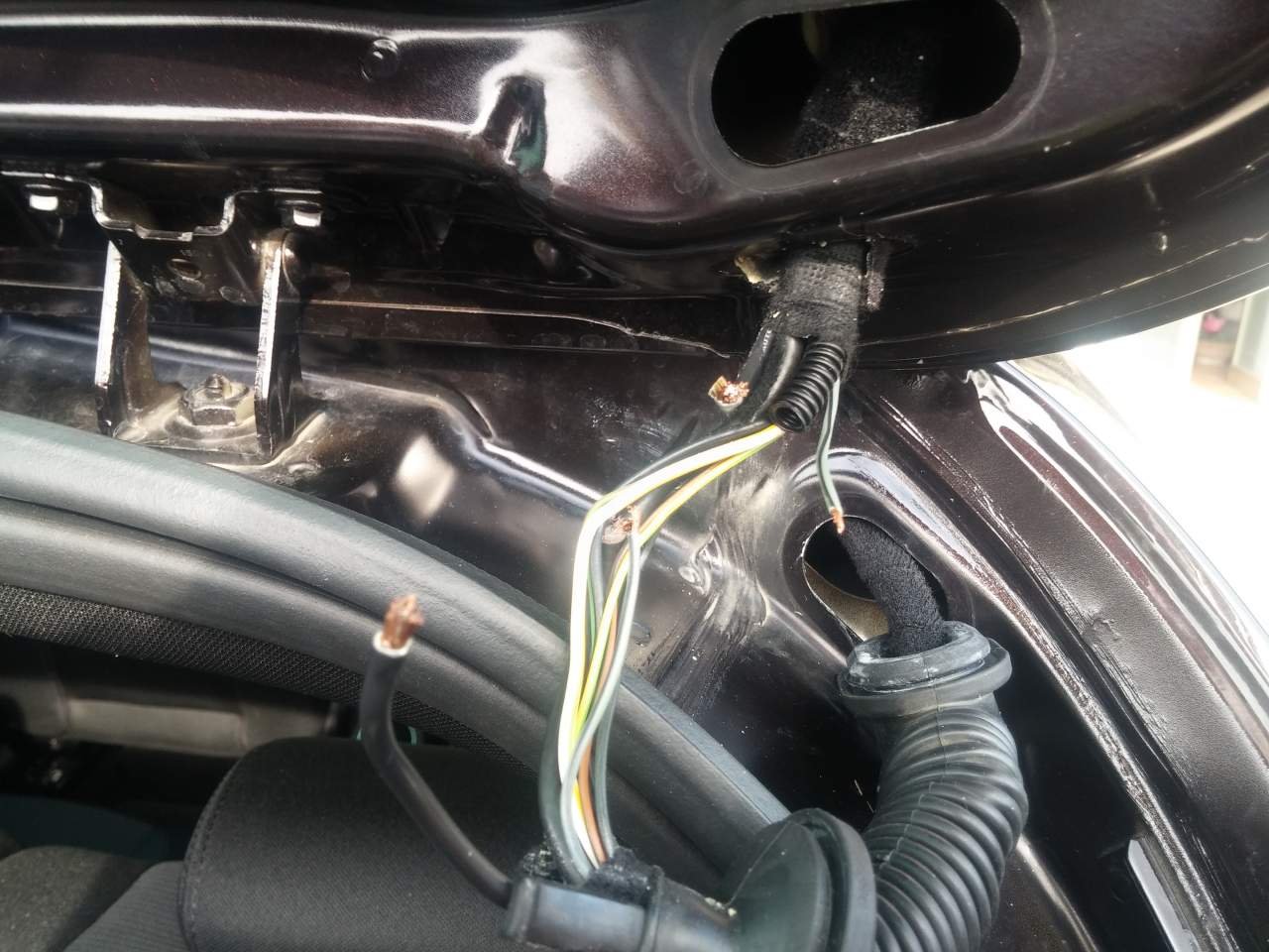

Saldati non durano essendo il filo ed il rame di scarsa qualita'.. Bisogna assolutamente che nella sezione in cui si tranciano porre del filo nuovo di ottima qualita' in flessibilita' e tipologia di rame ed eseguire connessioni con faston isolando ovviamente ogni connessione con guaina termorestringente.
A me la stessa cosa e' capitata ma in una macchina dopo quasi 25anni...
Io suggerisco sempre anche di segnalarlo al customer care..piu' segnalazioni ricevono piu' si rendono conto della qualita' scarsa perche' questa e' la realta' macchina bella ma fragile...

Per curiosità,chiedo a chi ha fatto il lavoro....
in tutte c'è quel corrugato nero che si vede nella foto di beppo?
è vuoto,tipo predisposizione o ci passa un cavo dentro?
Ciao no il corrugato nero e vuoto non ci passa nulla,forse una predisposizione .ciao grazie

ciao ok appena posso faro come dici,certo che potevano fare di meglio ,ho avuto una Fiat Bravo primo modello 300.000km nessun rumore,nessun problema ,che macchina era quella,grazie
