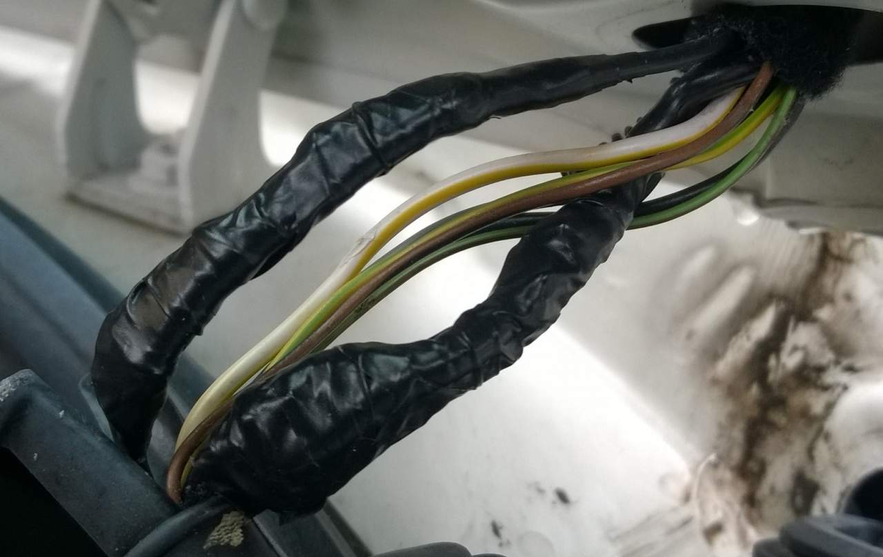

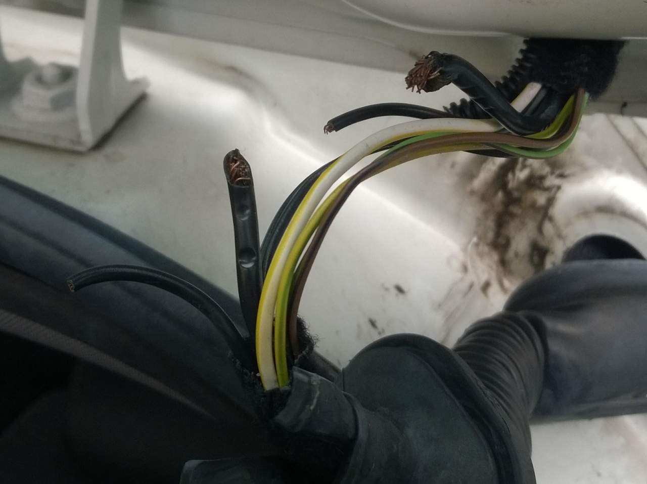

Finalmente ho avuto tempo di indagare la cosa e ho trovato quello che mi aspettavo: cavo del tergicristallo e sbrinalunotto tranciati.
Li ho sistemati, condivido il lavoro fatto.
Ho deciso di giuntare la rottura senza sostituire i cavi per intero, questo solo per motivi di tempo. Il primo intervento richiede un'oretta di lavoro, il secondo ben di più.
Anche volendo riparare la rottura, è necessario aggiungere un piccolo pezzo di cavo per compensare quello che viene perso per unire e saldare i cavi, in questo caso ho usato una giunta di cavo da 6 mm per lo sbrinalunotto e una da 1,5 mm per il tergi. La giunta consente di poter riparare efficacemente la rottura senza lasciare i cavi troppo tirati.
Allego le foto del prima e dopo lavoro:
Prima:
Dopo:
Purtroppo per isolare il lavoro di giunta e saldatura avevo a disposizione solo del nastro isolante, ma l'ideale è utilizzare della guaina termorestringente che garantisce un isolamento migliore e decisamente più duraturo.
Dopo aver liberato circa 1,5 cm di rame scoperto, ho giuntato i cavi tra loro intrecciandoli e per garantire la tenuta ho ricoperto il tutto con una saldatura a stagno.
Testato il lavoro funziona tutto :D
Ora spero che tenga, se non dovesse essere così procederò con la sostituzione del cavo (purtroppo ho avuto conferma anche della cattiva qualità di quello impiegato) e dell'isolamento del punto di giuntura con guaina termorestringente.
Infine segnalo che per sistemare i cavi di tergilunotto e sbrinalunotto, ho smontato il passacavi nella parte destra del portellone.

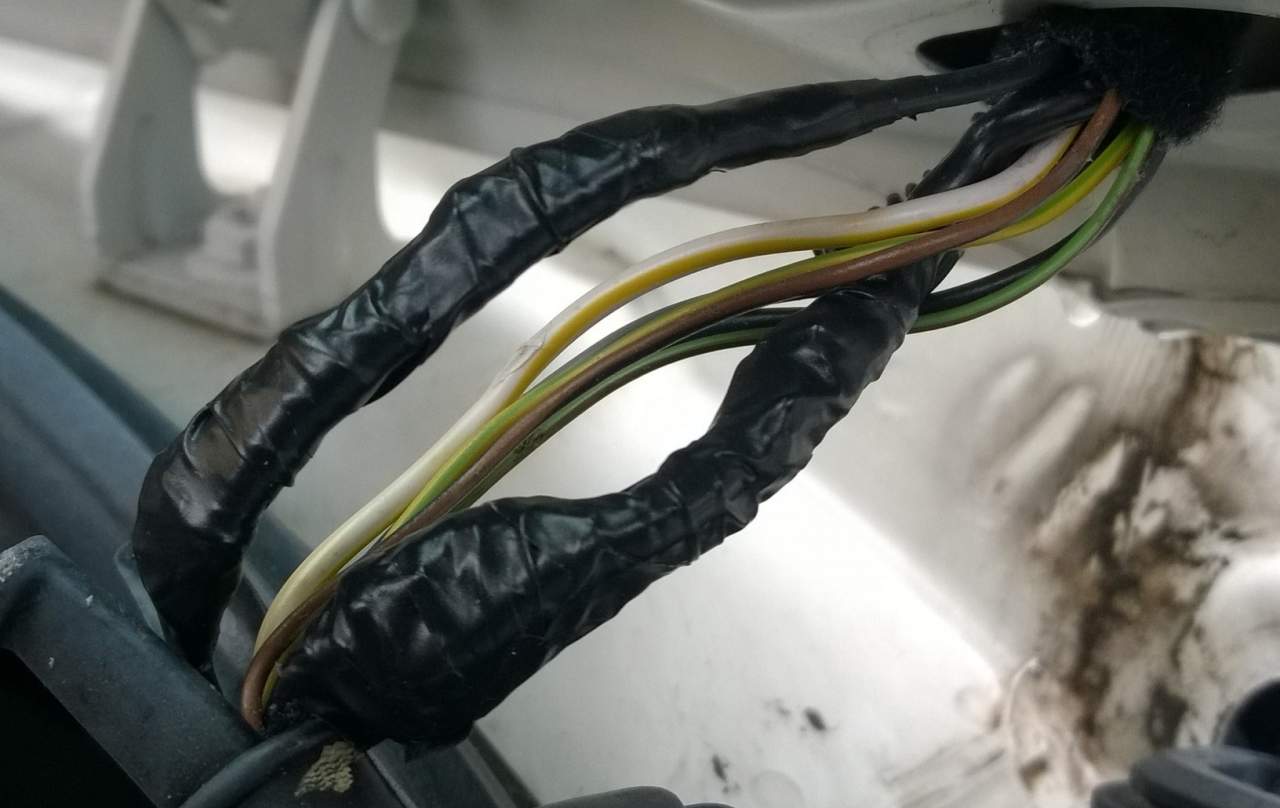

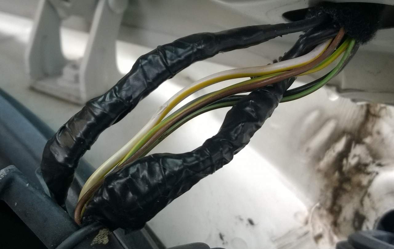

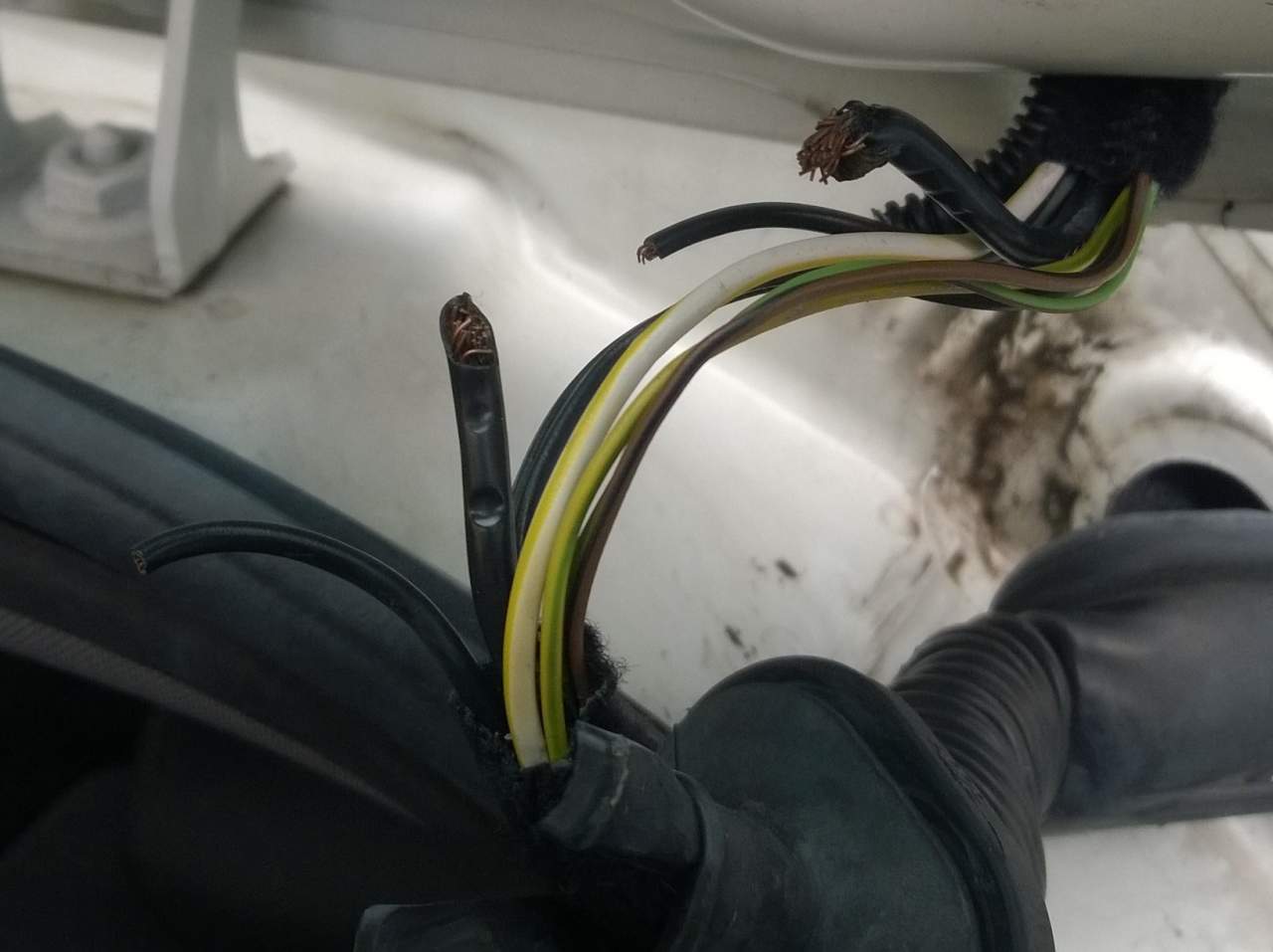

Prima:
Visualizza allegato 115215
Dopo:
Visualizza allegato 115216
Le saldature non tengono..Alfamike83 conferma e condividi la tua esperienza molto recente su questo problema...
Inviato dal mio SM-N910F
Eh già, hai ragione. Posso già confermarlo, mi sono accorto che dopo un paio di giorni il tergilunotto ha smesso nuovamente di funzionare ...
A questo punto mi prenderò un po' più di tempo per fare un lavoro come si deve, ho notato che il gruppo di cavi che entra nell'auto ha un agio di qualche centimetro. Eseguirò lì la giunta con dei giuntacavi che si stringono a pinza, sono già isolati ma li coprirò comunque con guaina termorestringente. In questo modo potrò far passare i nuovi cavi per tutto il manicotto di gomma (che è il punto nevralgico) fino al motorino del tergi e allo sbrinalunotto senza interruzioni.
Fatto così dovrebbe tenere e durare nel tempo.
va da un elettrauto come ho fatto io, infatti per un buon lavoro bisogna ripassare completamente il cavo lasciandolo 2 o 3 cm più lungo, con 40 euro e 2 ore di lavoro l elettrauto ha fatto tutto, per un totale di 4 fili passati
