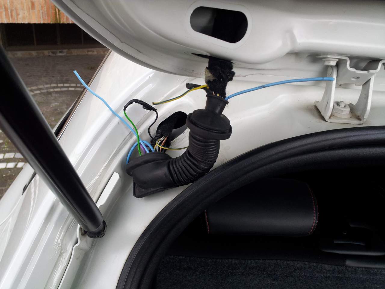

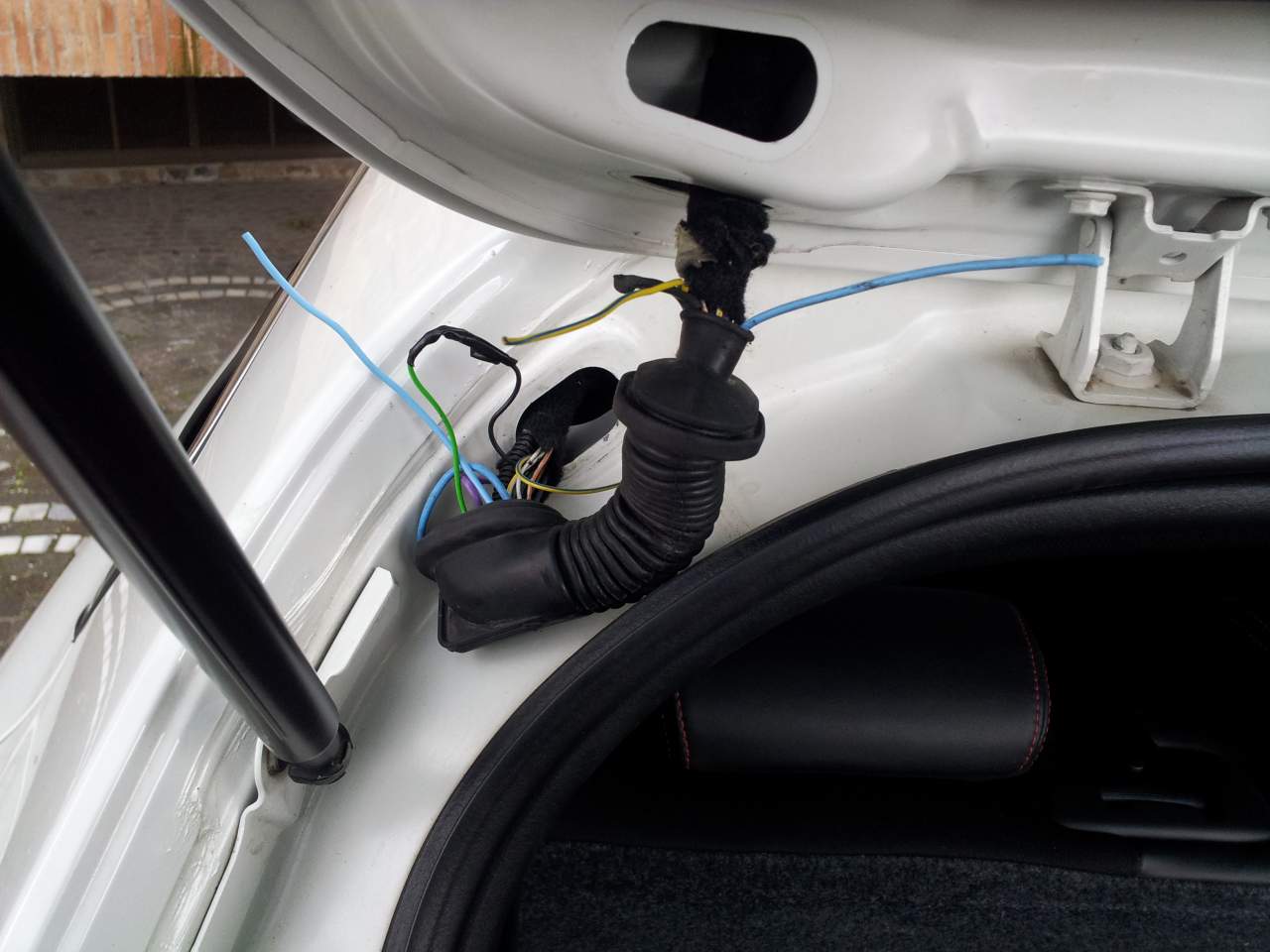

Stamattina luci di posizione e stop sx non funzionanti, ho i nervi a fior di pelle, ste ca..ate mi urtano troppo! Con questa macchina mi sembra di percorrere un tunnel in cui non si vede mai la luce in fondo! Comunque chi mi rammenta su quale cavo intervenire?
Da Samsung GTN7000 con tapatalk
se non sbaglio quelli degli stop sono a sinistra, ma tanto vale che apri tutto e sistemi quello che c'è da sistemare... fai prima e lo fai fatto bene
Ho anch'io la stessa sensazione.
Mi hai letto nella mente, come ti capisco! :Bash:

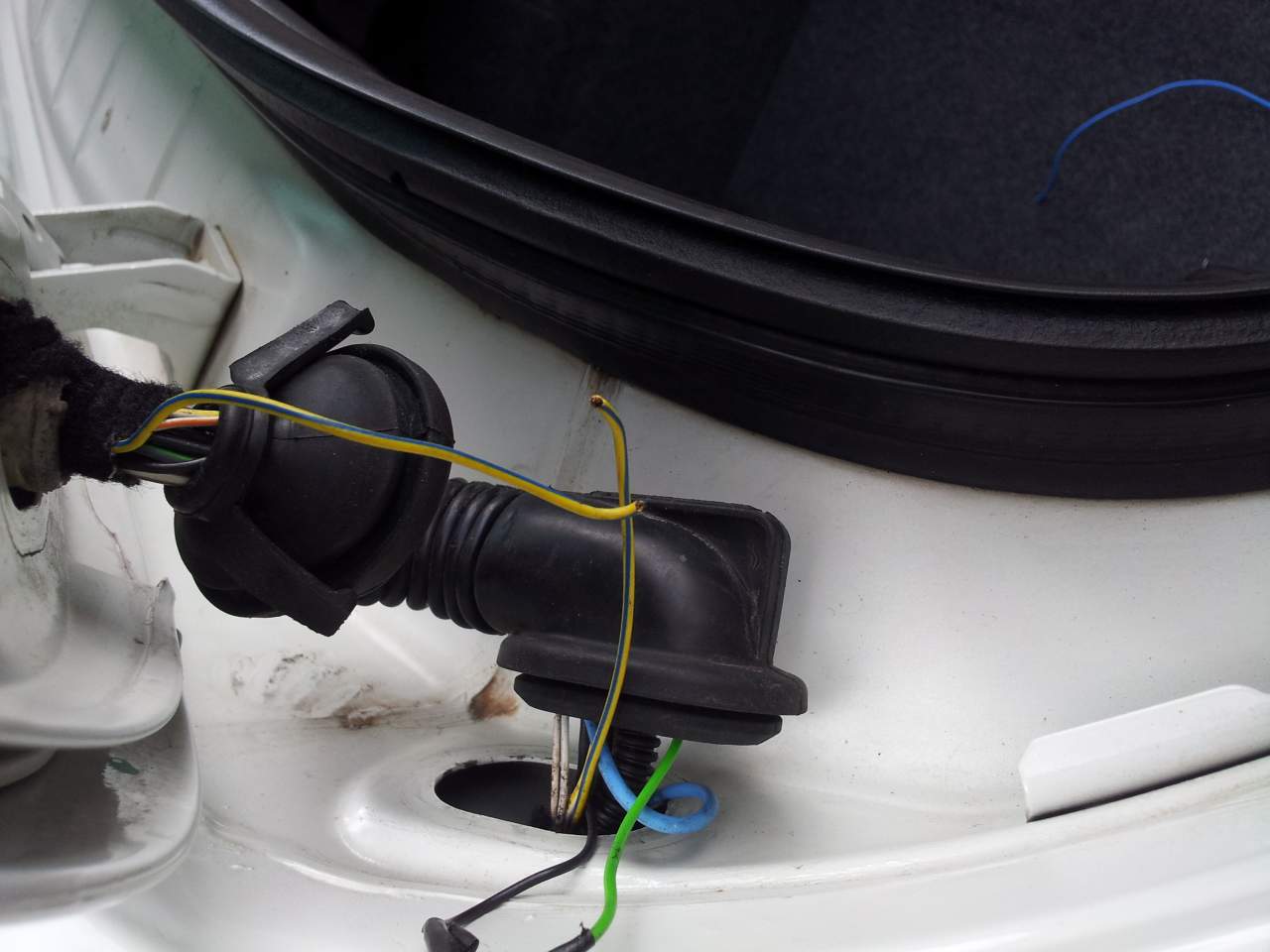

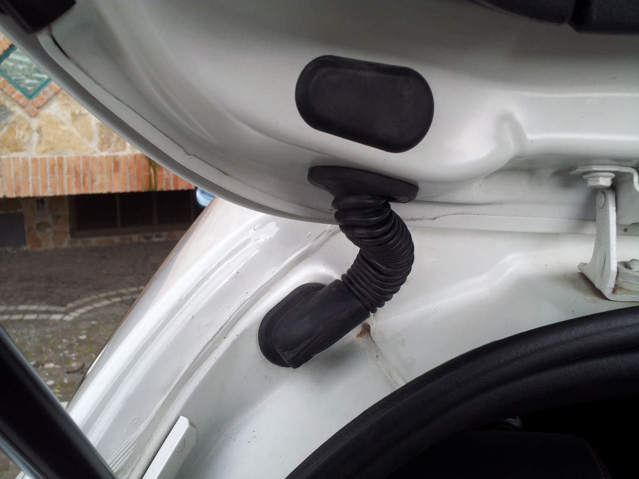

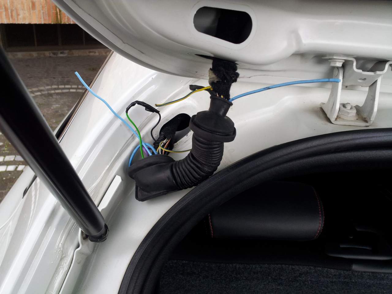

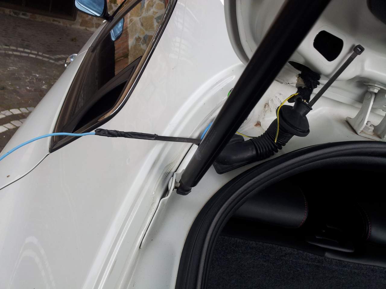

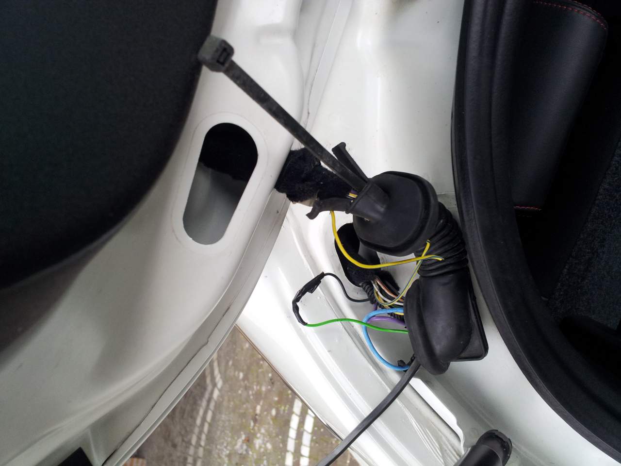

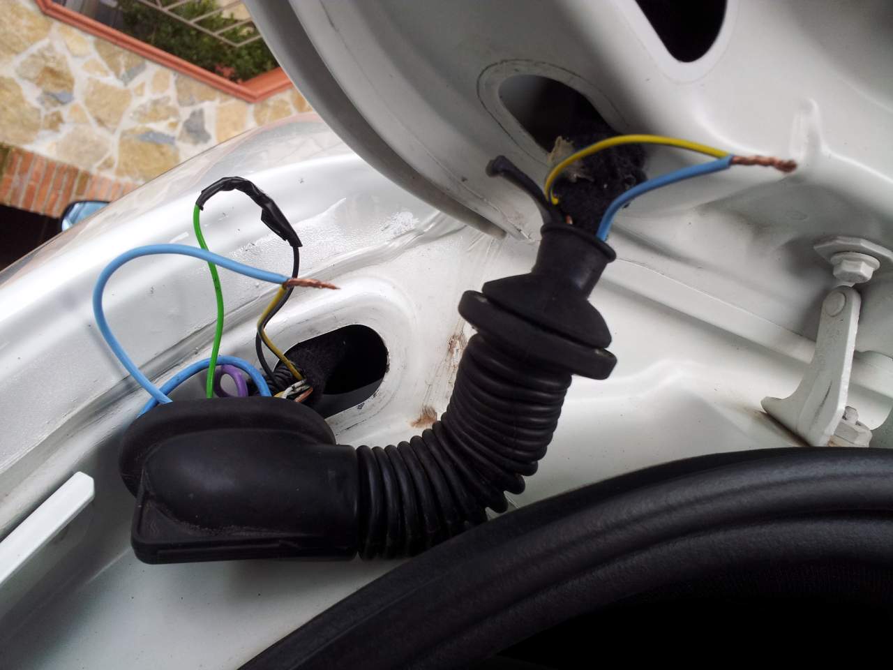

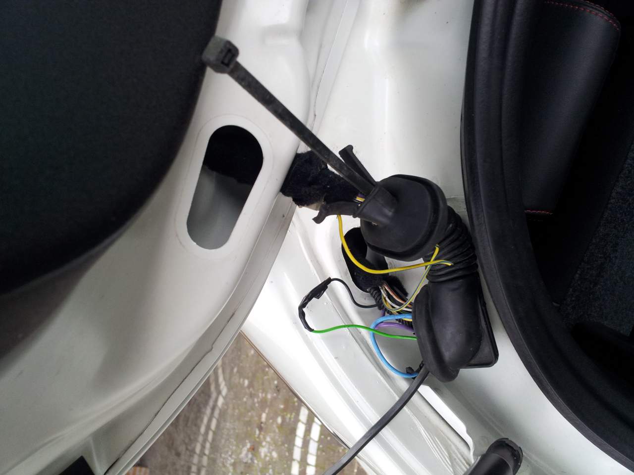

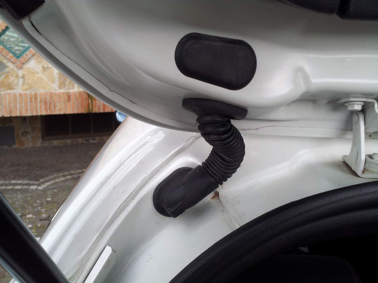

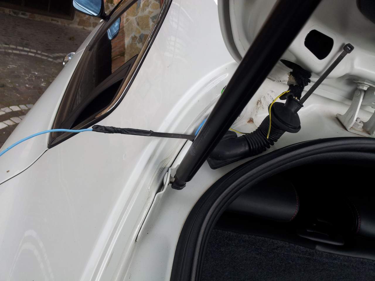

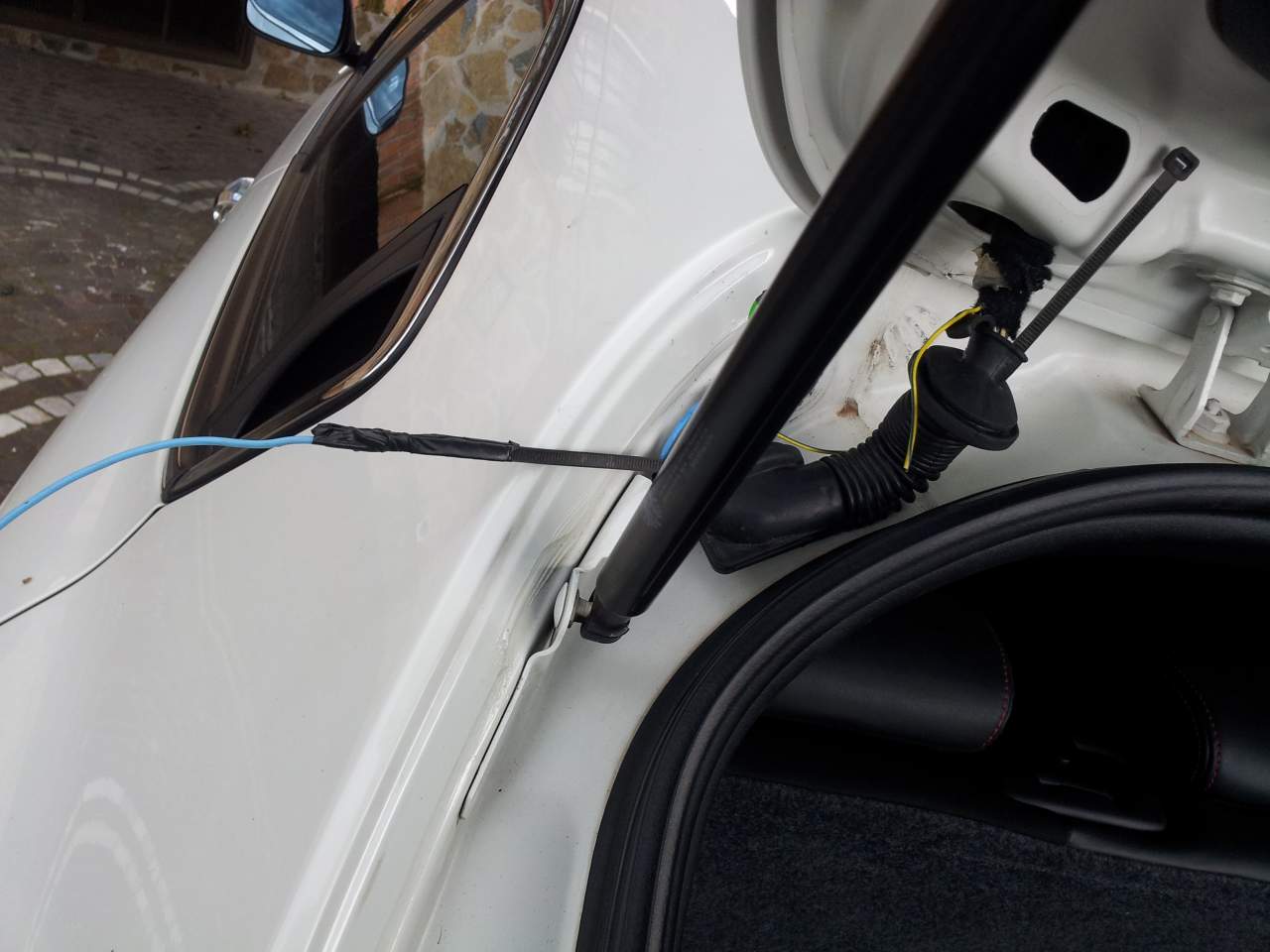

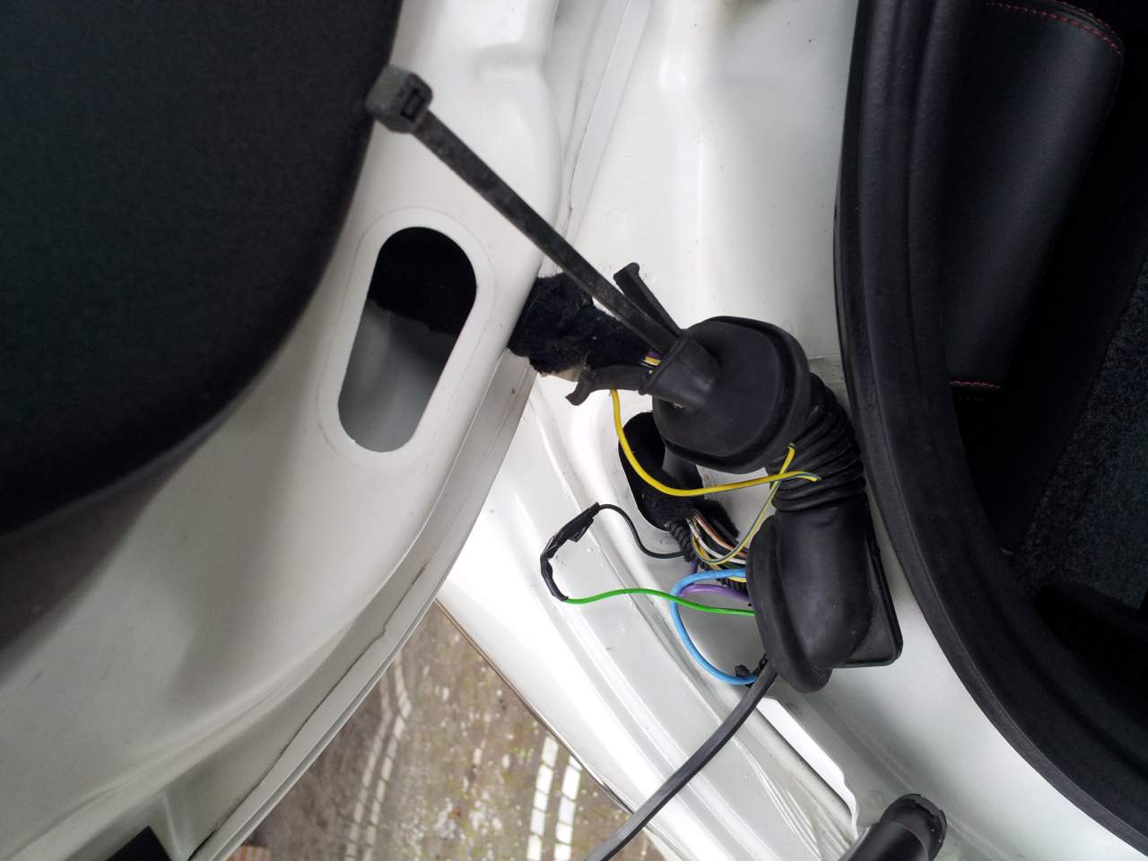

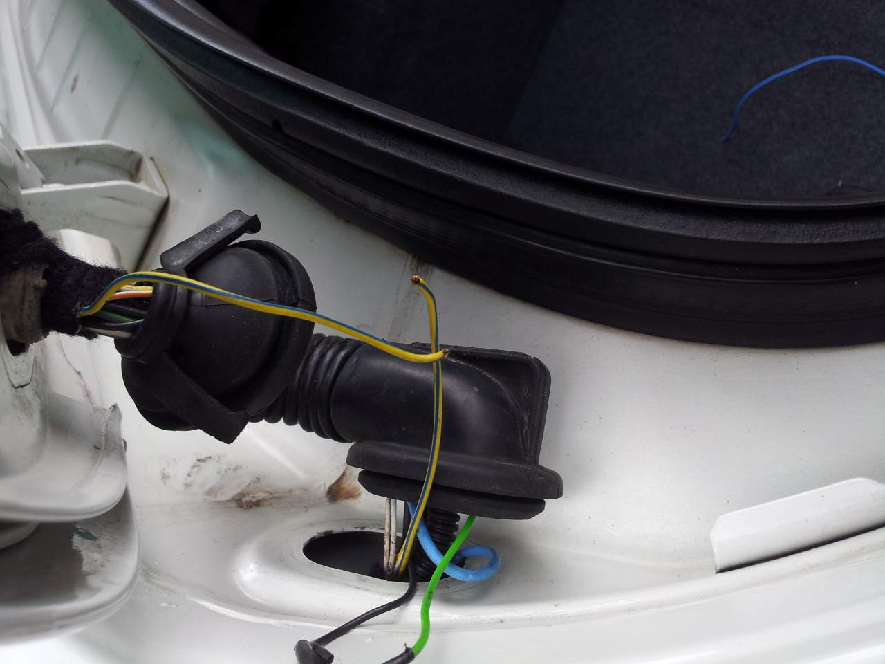

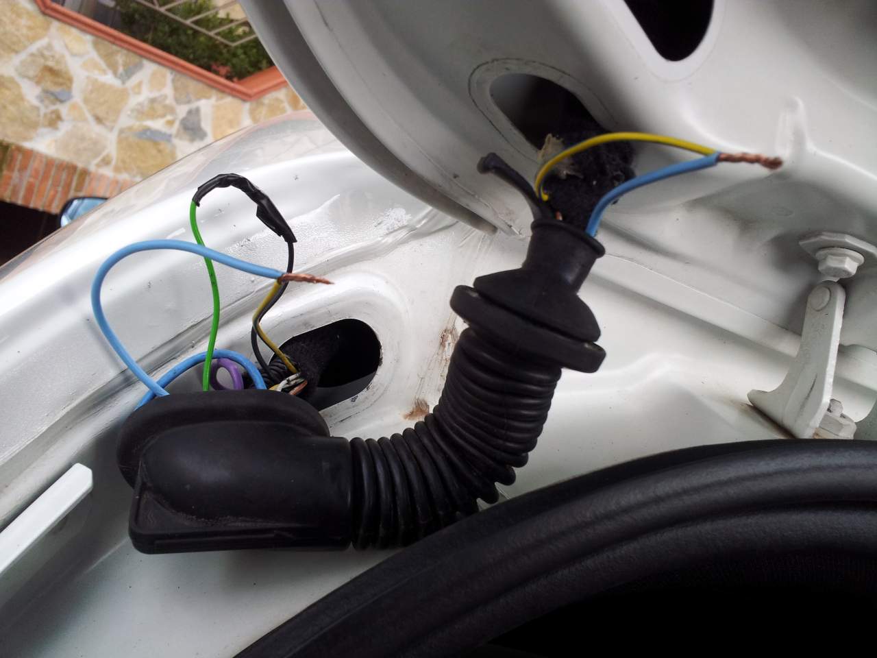

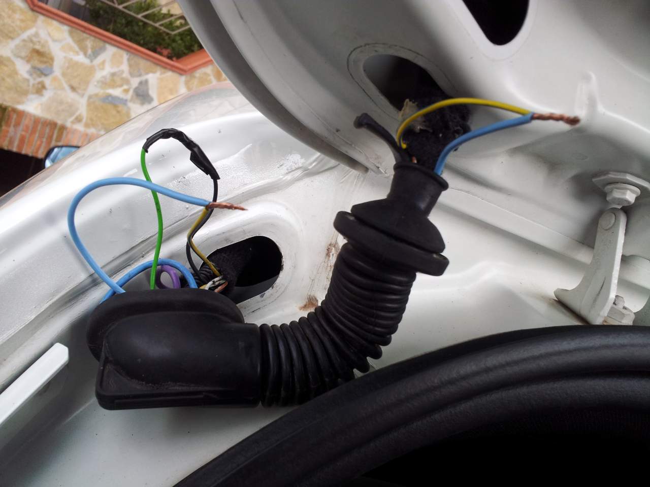

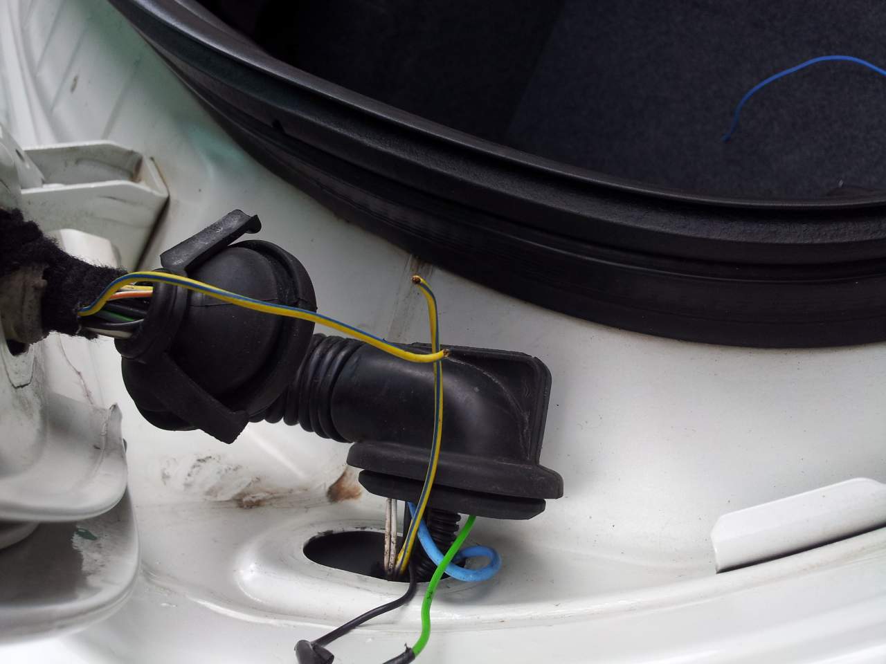

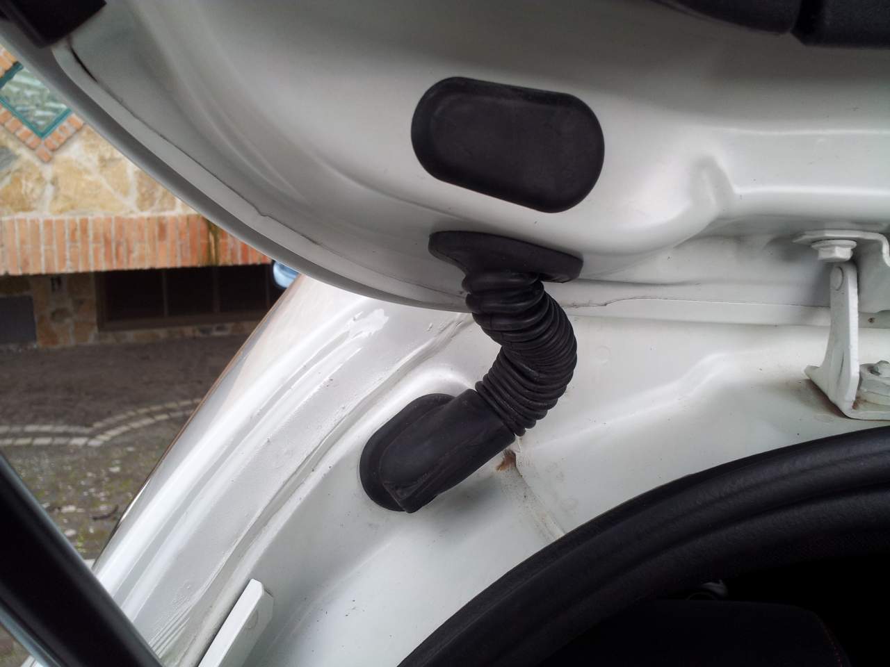

A sx ho gia sistemato il cavo della serratura, a dx ho sistemato il cavo del tergilunotto, ora di nuovo a sx....nun c'a' facc' chiù!!! Ora inizio a spaccare tutto!!!
No, nessuna saldatura, piuttosto intreccio cavi ad minchiam e nastro isolante, sicuramente durerà di più! Altro che fastom e guaine termorestringenti, non me ne frega un ca..o. Ecco...
uploadfromtaptalk1425655464088.jpg uploadfromtaptalk1425655507912.jpg uploadfromtaptalk1425655556441.jpg
uploadfromtaptalk1425655604745.jpg uploadfromtaptalk1425655663717.jpg uploadfromtaptalk1425655702724.jpg
Ho utilizzato una fascetta in plastica come guida per infilare il pezzo di cavo nella guaina. Attenzione dopo il ricollegamento dei cavi, all'accensione del quadro vi segnalerà ancora l'avaria, dategli qualche secondo, il tempo che i neuroni arrivino al cervello. Auguri!
