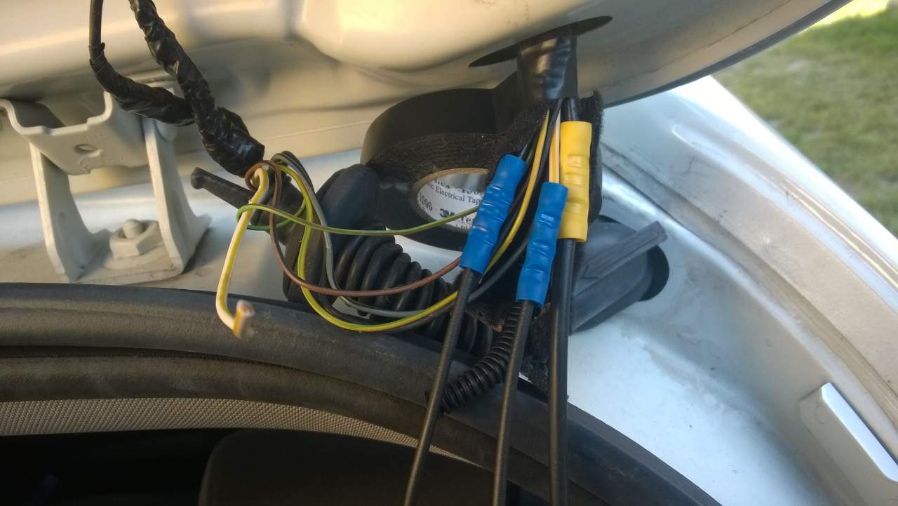

Sistemati oggi i 2 cavi tranciati sulla mia Giulietta, ne ho sostituito anche un terzo bianco/giallo che si stava per rompere.
Alla fine ho smontato il pannello dello sportellone, in modo da poter avere maggiore ricchezza di cavi su cui lavorare. Rimuovendo dalle guide i cavi che entrano sul lato del cristallo del lunotto, si riesce a lavorare sulla giunta in modo da far sì che rimanga oltre la boccola in gomma. Dentro la boccola in gomma corrono cavi interi non giuntati in modo da occupare meno spazio possibile e dare maggiore elasticità.
Ho giuntato i cavi rotti prima e dopo la boccola per evitare di smontare mezza auto, e ho utilizzato i classici giuntacavi a pinza che si trovano in negozi che vendono componenti elettrici:
A lavoro finito i giuntacavi rimangono dentro lo sportellone e quindi non sono sollecitati dalle aperture/chiusure.
Speriamo di non doverci rimettere le mani, anche se ho la sensazione che col tempo tutti i cavi presenti di serie siano destinati alla rottura ...
Visualizza allegato 115613

ragazzi un suggerimento se possibile, 3 problemi:
stop centrale non funzionante ma risolto per fortuna
fanale destro( passeggero) che mi sta abbandonando poichè quando apro il bagagliaio si spegne
serratura sportello carburante che a volte fa cilecca e devo schiacciare il pulsante di apertura sulla chiave per farlo sbloccare
Ho due domande:
il problema allo sportello del carburante puó dipendere da qualche cavo mezzo tranciato? i cavi passano dal bagagliaio?
di che colore è il cavo collegato alla striscia di led sul lato destro? così vado a colpo sicuro dato che lavorarci su quei cavi è un casino.
