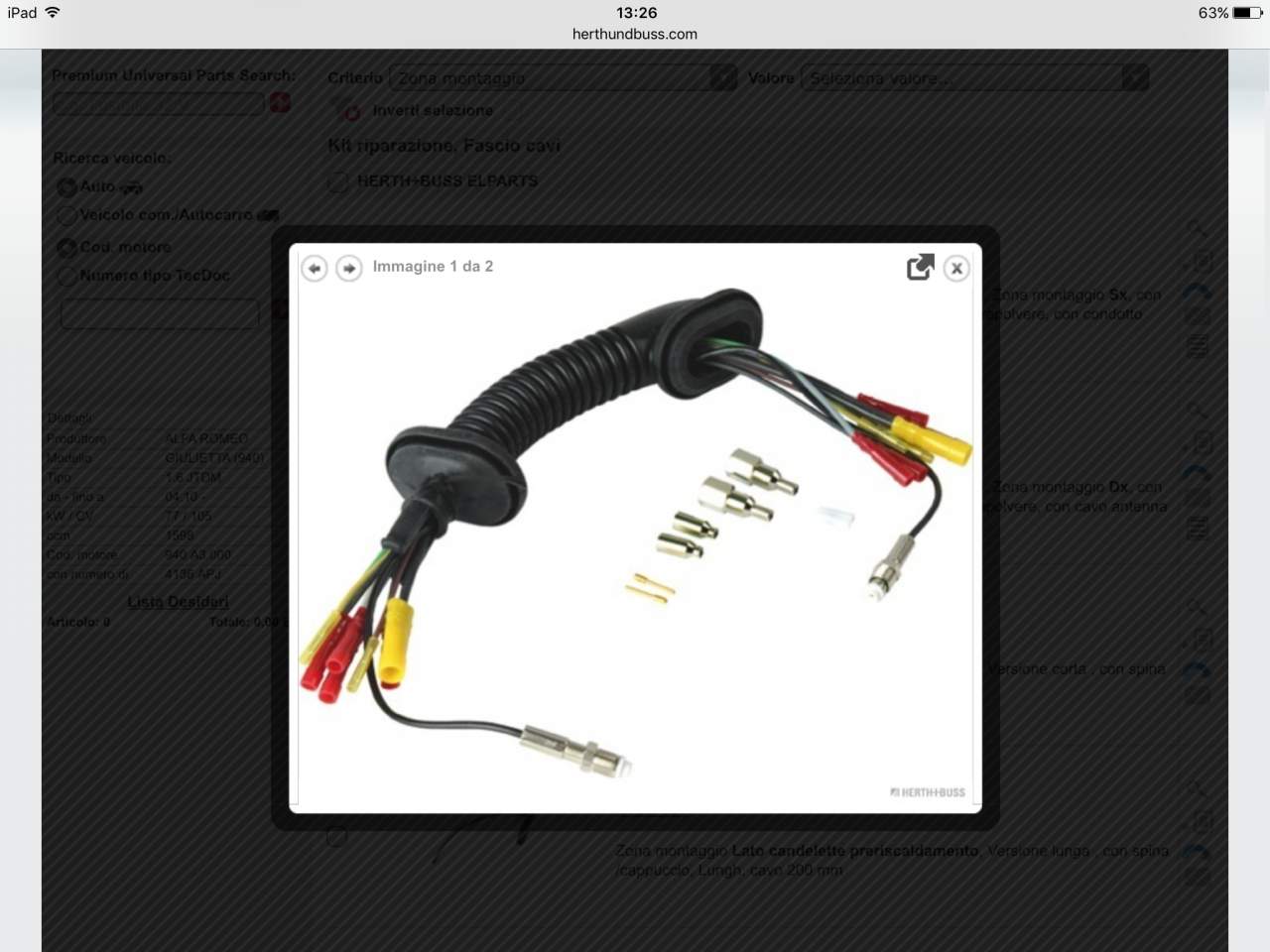

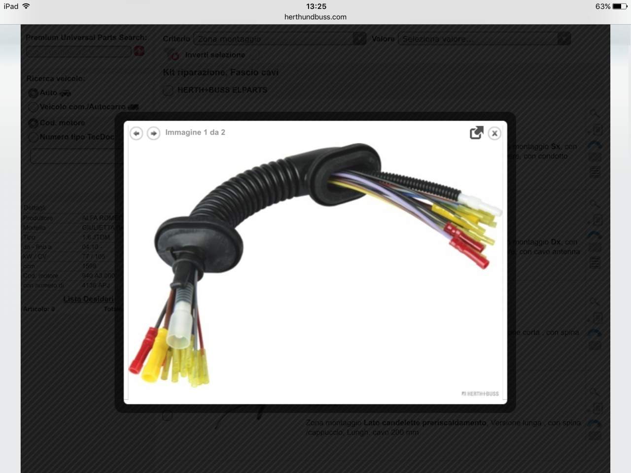

So che è stato modificato.
Esistono comunque kit aftermarket di ripristino con fili siliconici sia lato destro che sinistro tanto il problema è diffuso.
