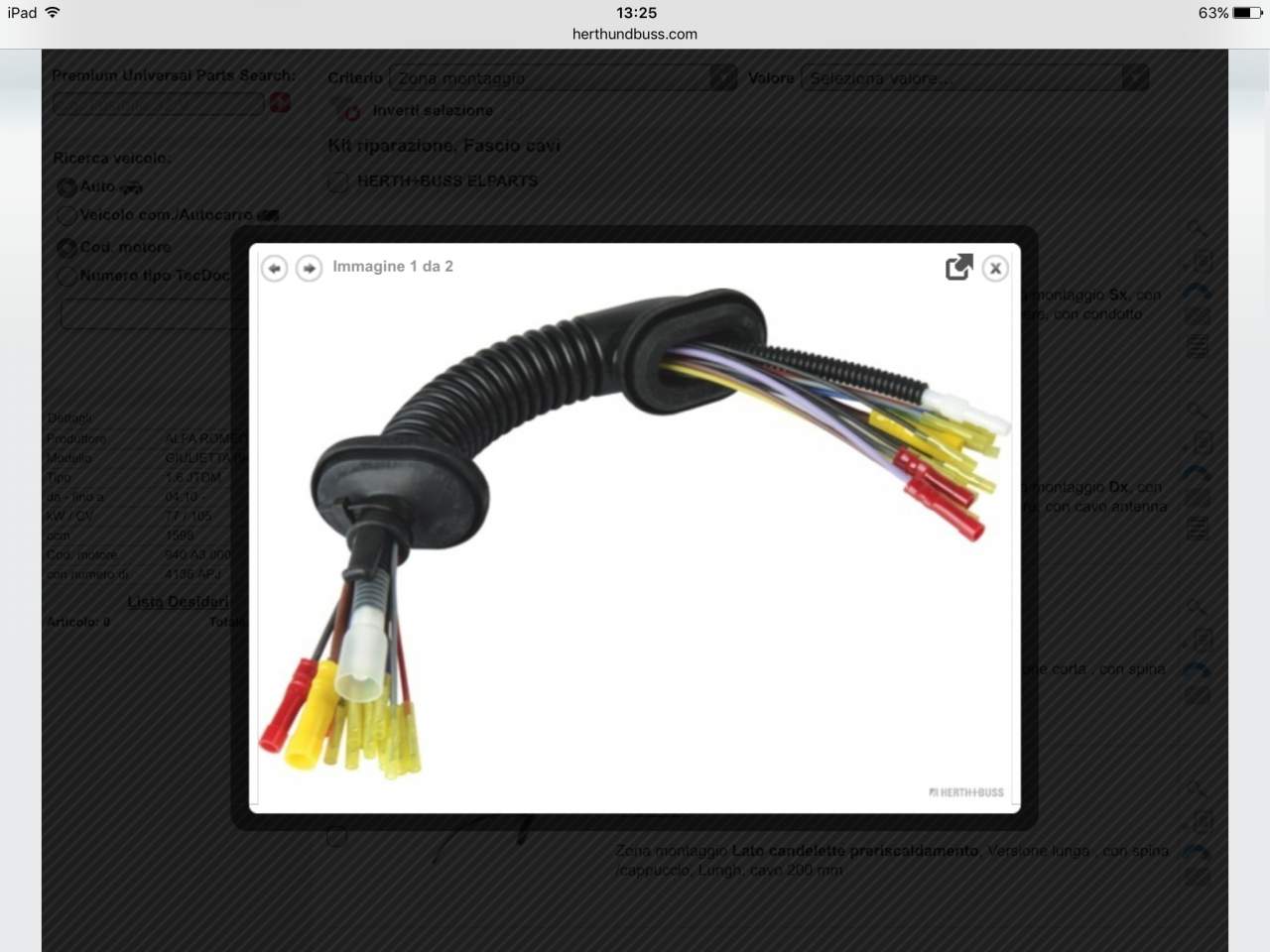

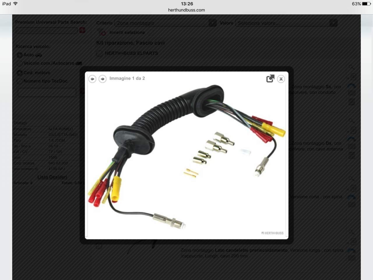

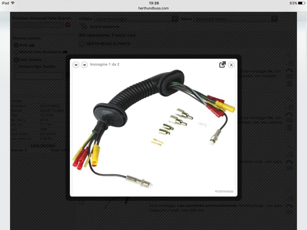

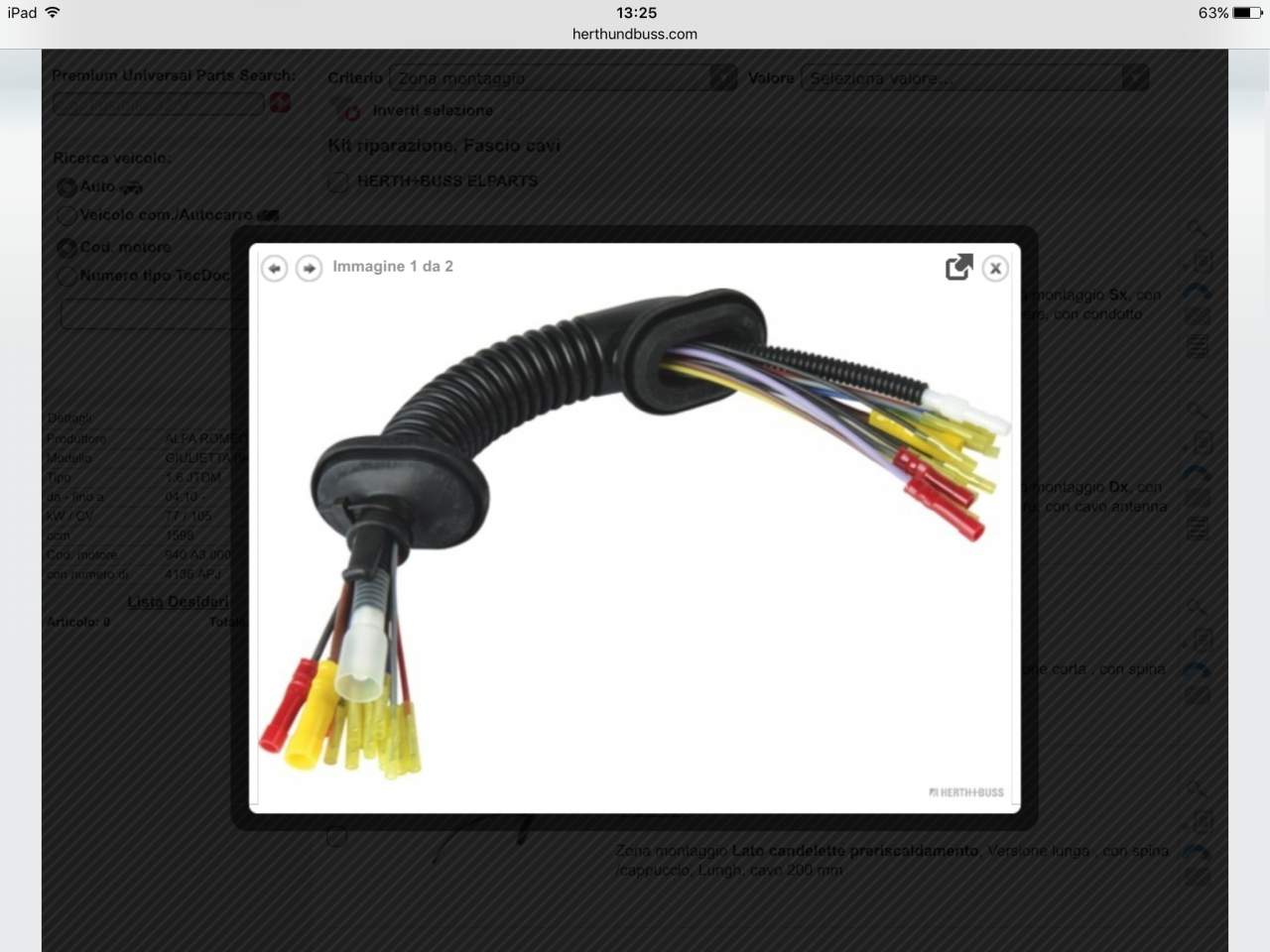

ok grazie.io invece ero pronto a riparare il filo sostituire solo il soffietto con uno piu' aggiornato di produzione alfa-romeo,se c'è.
ma sulle Giulietta my 2014 il problema è stato risolto secondo voi? alfa romeo ha cambiato i cavi?
ma i cavi originali li rivendono ? io credo che vada cambiato tutto il cablaggio dal motore al tetto
il cablaggio originale costa una cifra ... credo quasi 300 euross eva smontato il rivestimento per raggiungere le connessioni .
E' molto più semplice e conveniente lavorare sui cavi direttamente al soffietto- guaina , senza smontare nulla !!!
si infatto dall 'epeer il prezzo del cablaggio ammonta a 1000 euro. 11 euro il soffietto.
si credo anche io che la soluzione consista nell'operare sui cavi che abbiamo
miezzeca !!!!!!! ma 1000 euro è il cablaggio di tutta la macchina ???? Da me si dice IL COLLO
Noooo la soluzione è quella che ha messo il Polinesiano !!!!!
Oppure operare artigianalmente cavo per cavo con materiali di buona qualità.
