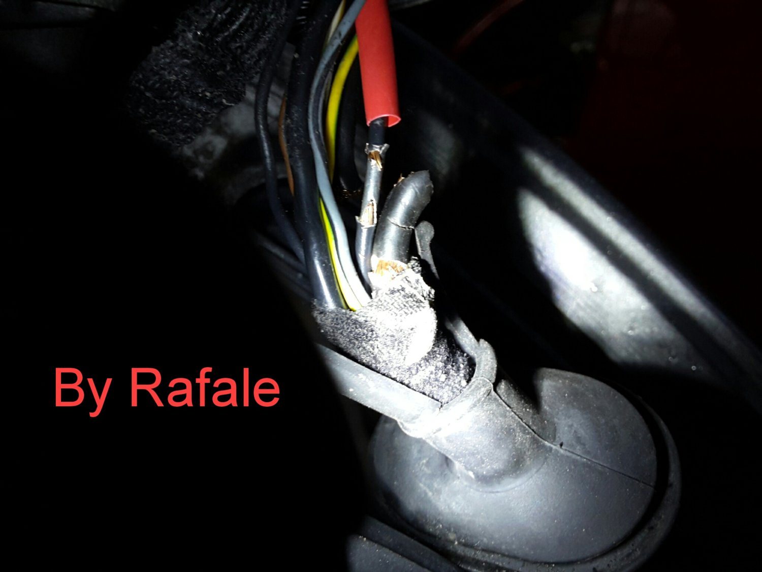

Un saluto a tutti....vengo ad aggiungermi al lungo elenco dei "tranciati".
A me è capitato con il led di posizione/stop sinistro.
Ho pensato subito: i led non si fulminano così facilmente, ed infatti, dopo averlo provato da solo e visto che andava, ho cercato qui sul forum ed è spuntato questo "simpatico" thread :(
Con il tester ho trovato il filo che non andava (ho preso il connettore delle luci e provato uno ad uno, avendo come riferimento il connettore del lato funzionante).
Il colpevole era un simpatico filo giallo con banda verde: vado a tirare ai lati del corrugato in gomma ed è venuto subito via.

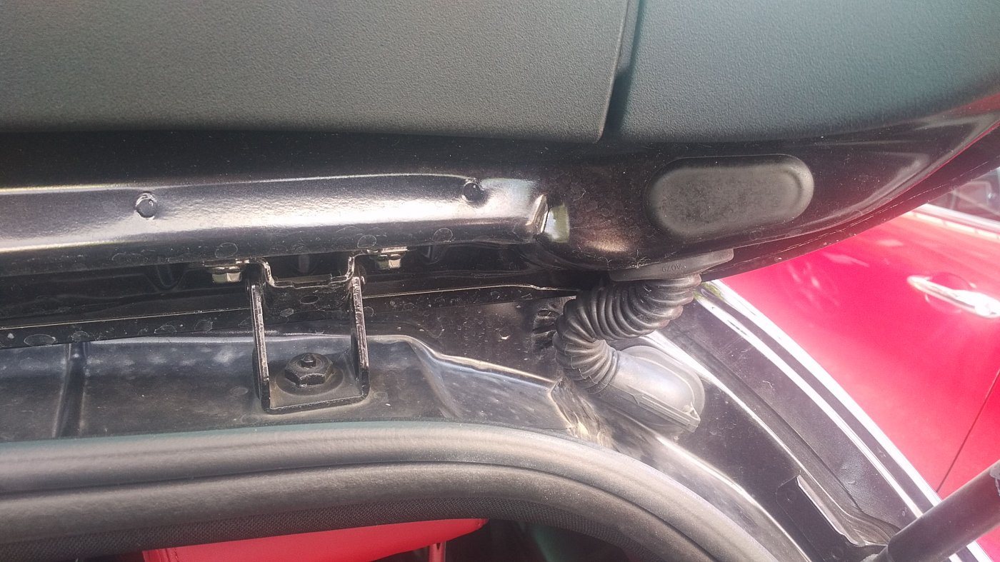

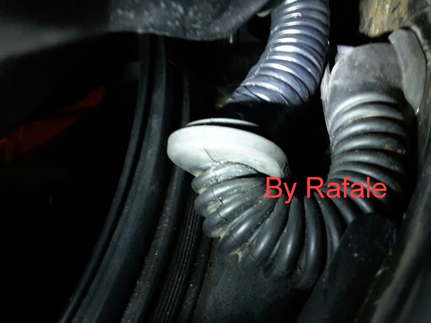

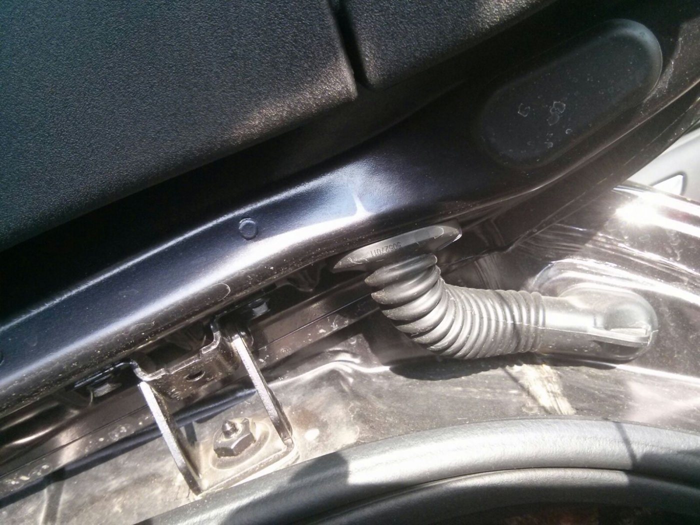

Salve sono proprietario di una Giulietta immatricolata a novembre del 2011 e a giugno anche la mia ha avuto il problema dei cavi tranciati: nel mio caso si è trattato del cavo del pulsante di apertura del portellone.
Nonostante i cavi fossero sufficientemente lunghi il cavo si è spezzato, probabilmente per via della forma della guaina e della flessione a cui sono sottoposti i cavi durante la chiusura/apertura del portellone.
Allego due foto: la prima è della mia, la seconda di una Giulietta del 2014: la guaina è stata modificata allungandola, e spostando il foro di entrata sul portellone, così che da chiusa la curva sia minima; guardate il punto di ingresso rispetto alla cerniera, è più vicino di diversi centimetri.
Nel mio caso ho aperto un reclamo con Alfa Romeo per difetto di progettazione e mi sono venuti incontro facendomi pagare solo la manodopera ( circa 190 euro ) ma sostituendo tutti e due i cablaggi con altri nuovi modificati pur se compatibili con il mio "vecchio" portellone.

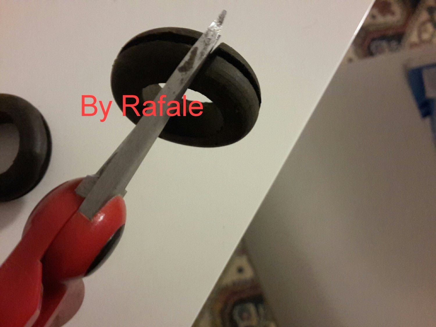

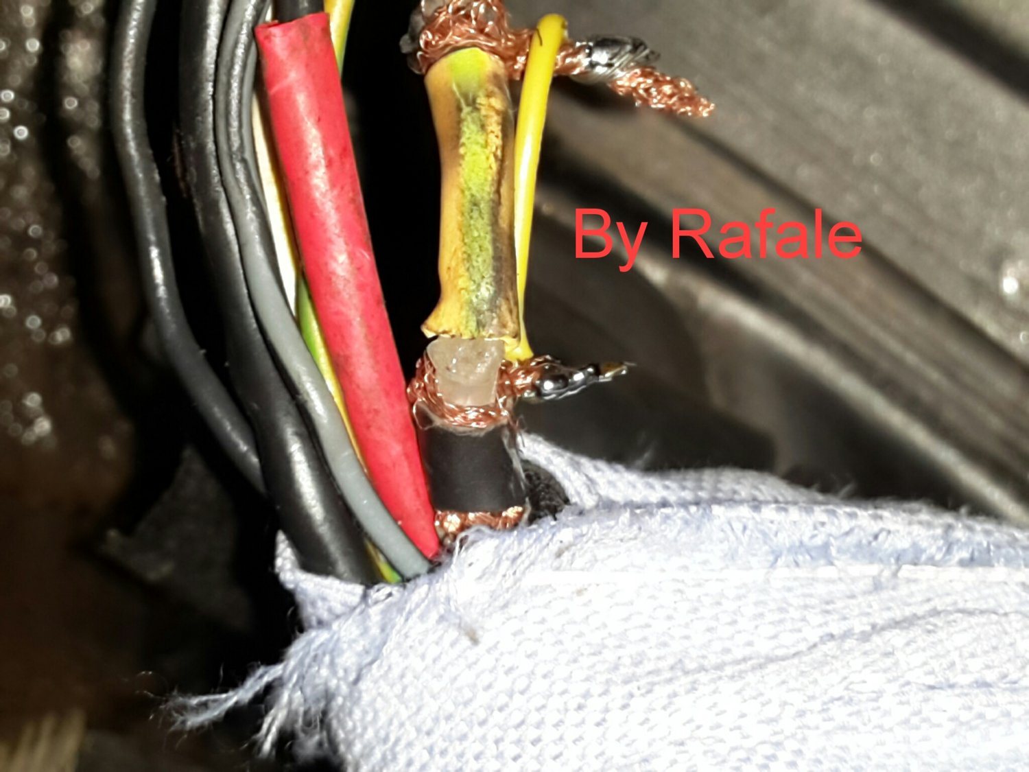

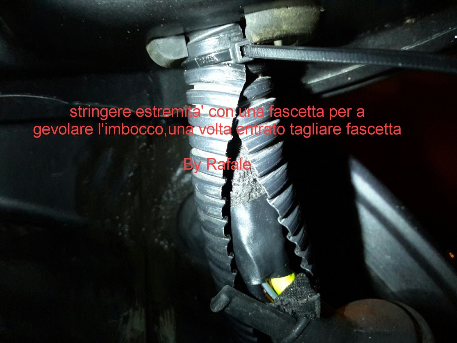

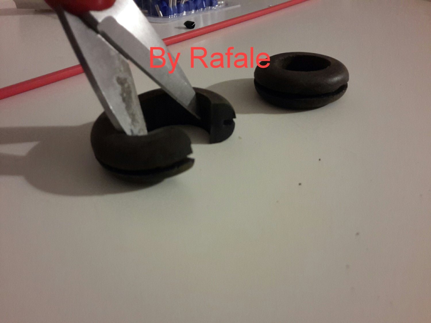

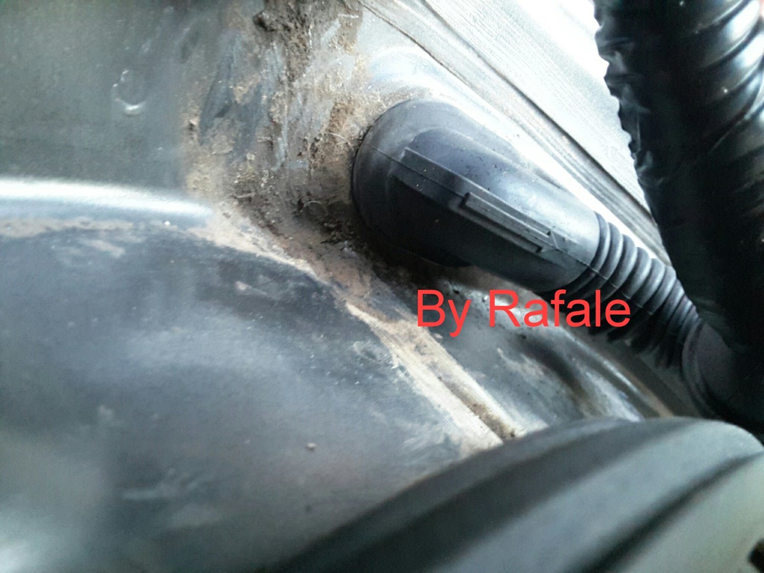

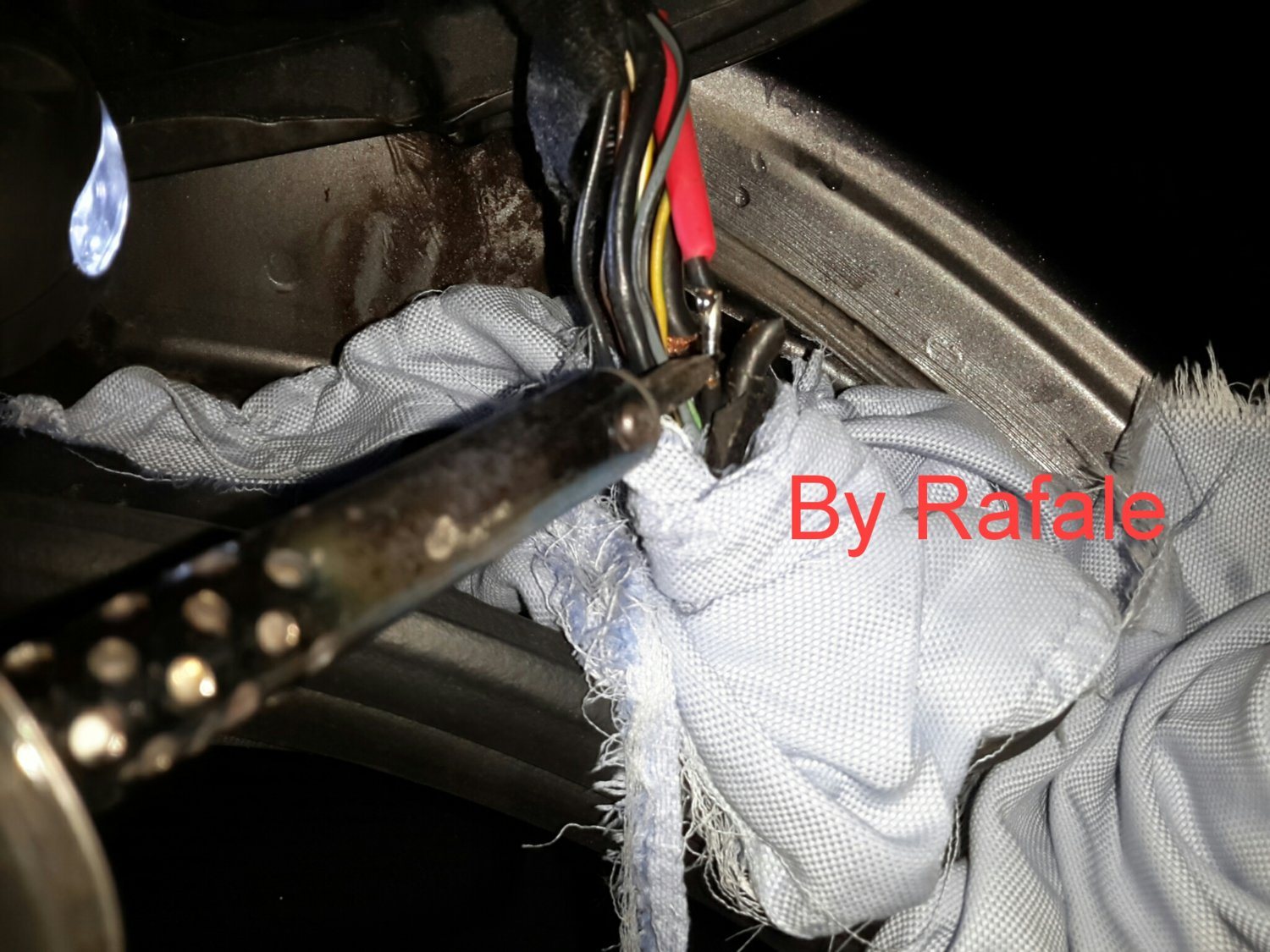

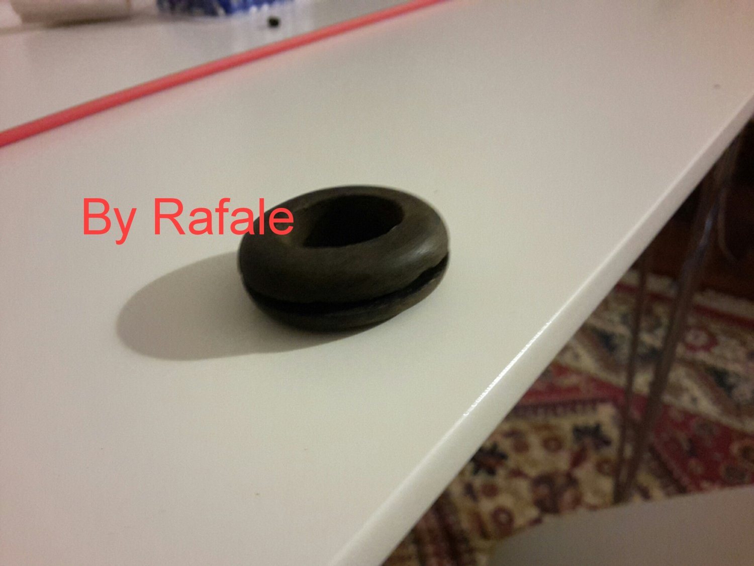

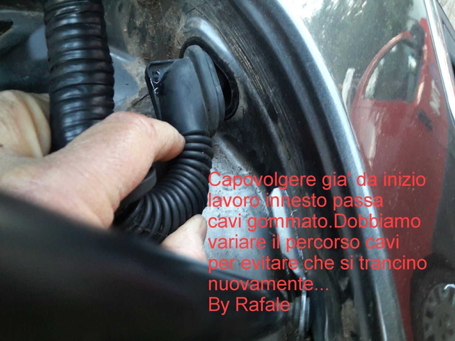

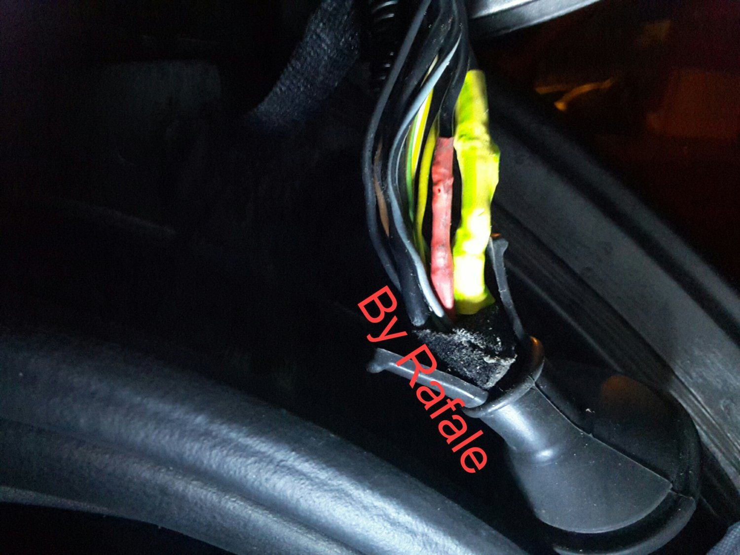

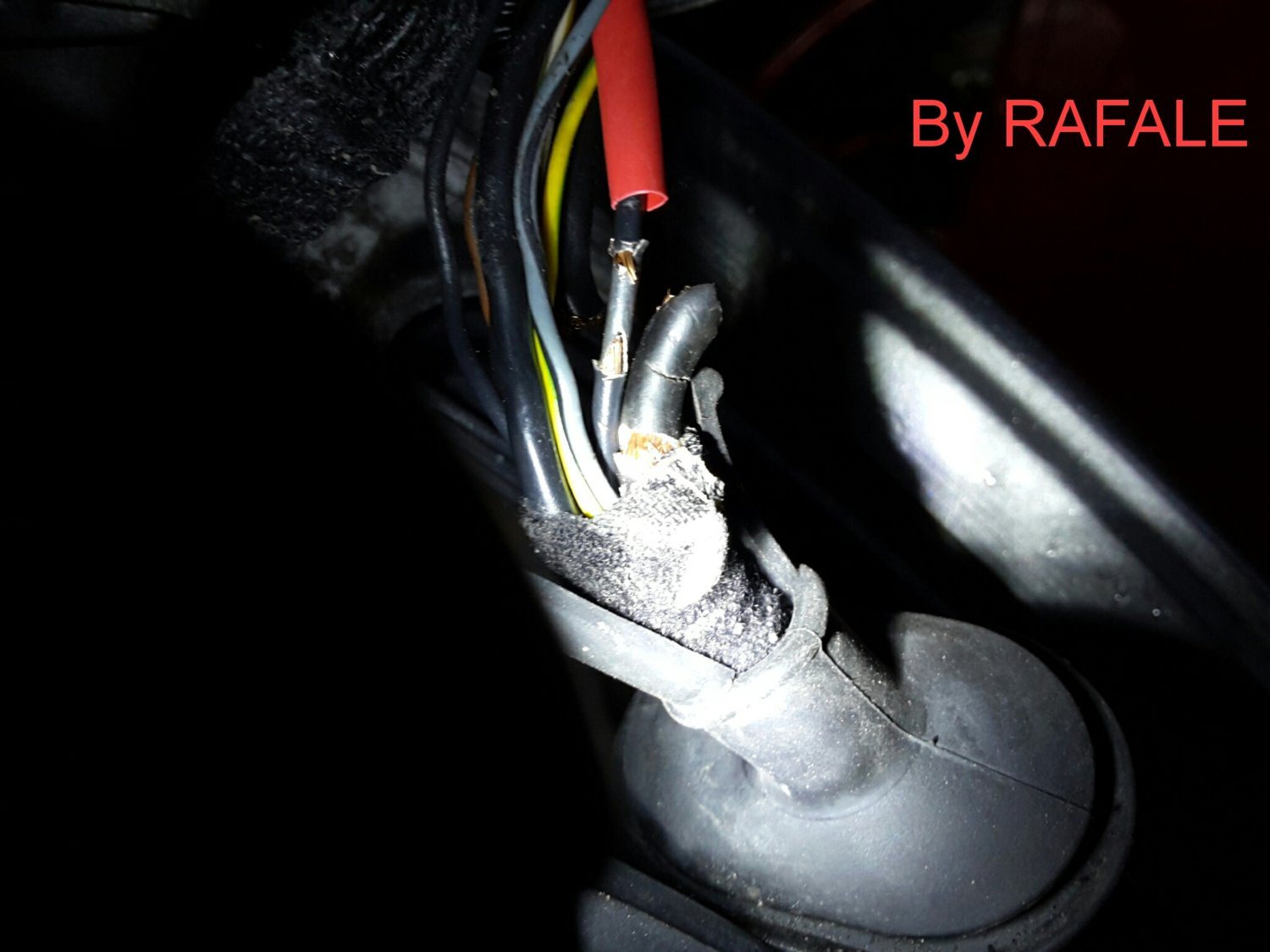

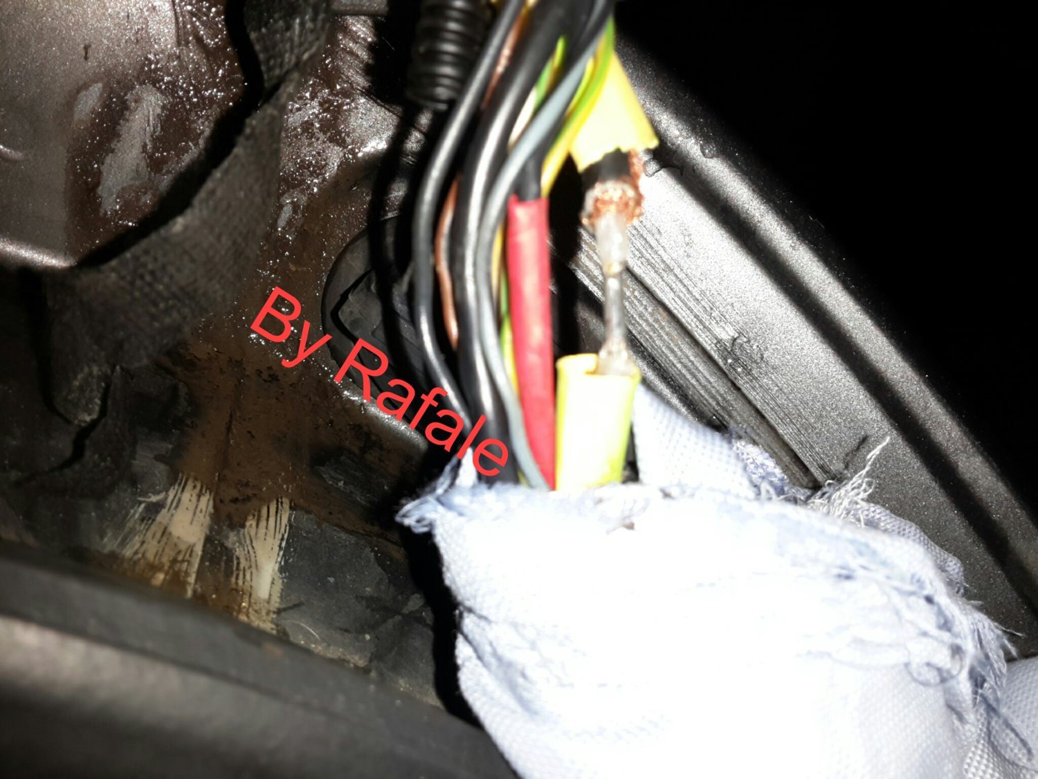

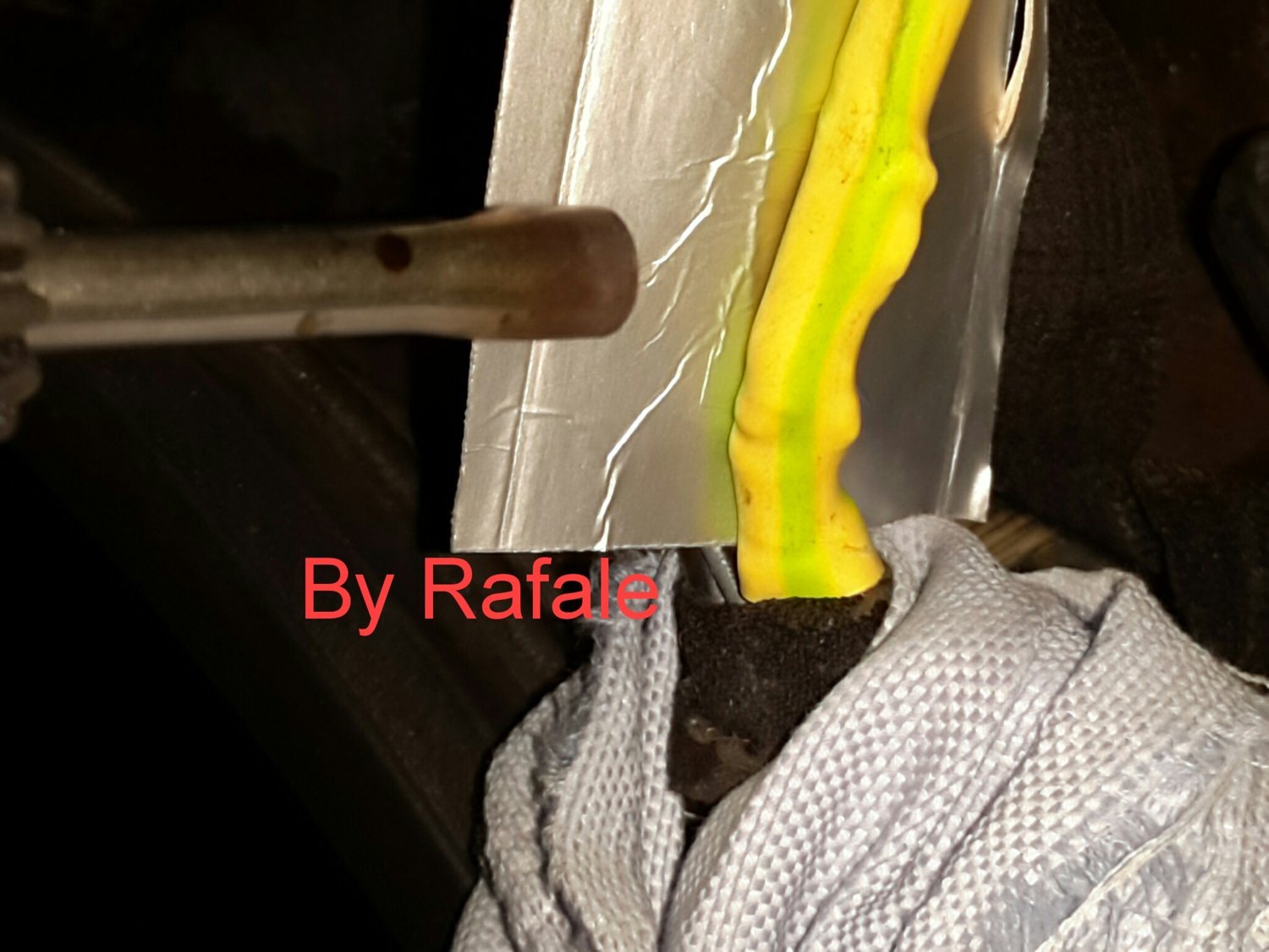

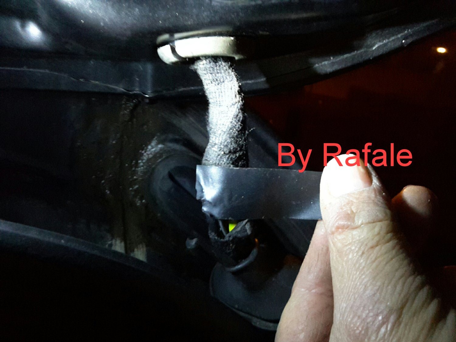

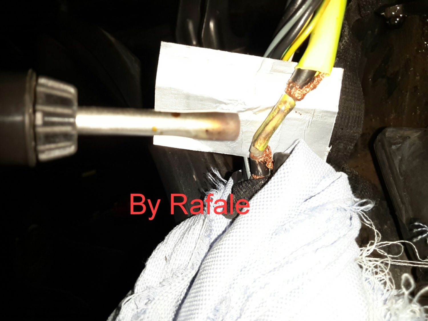

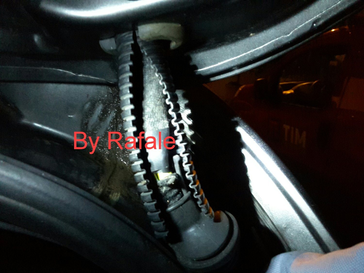

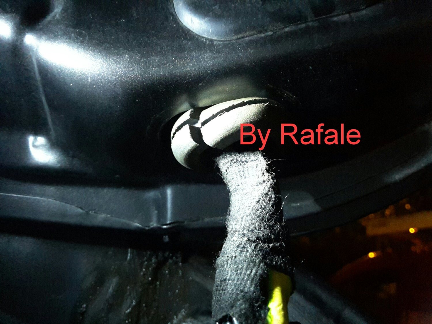

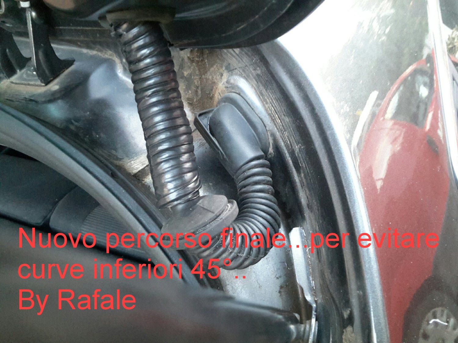

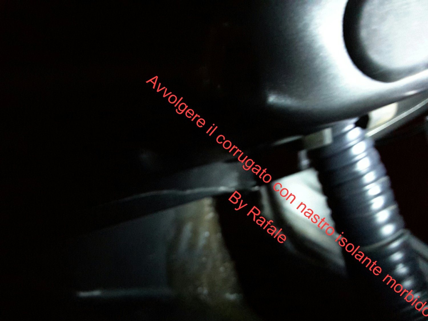

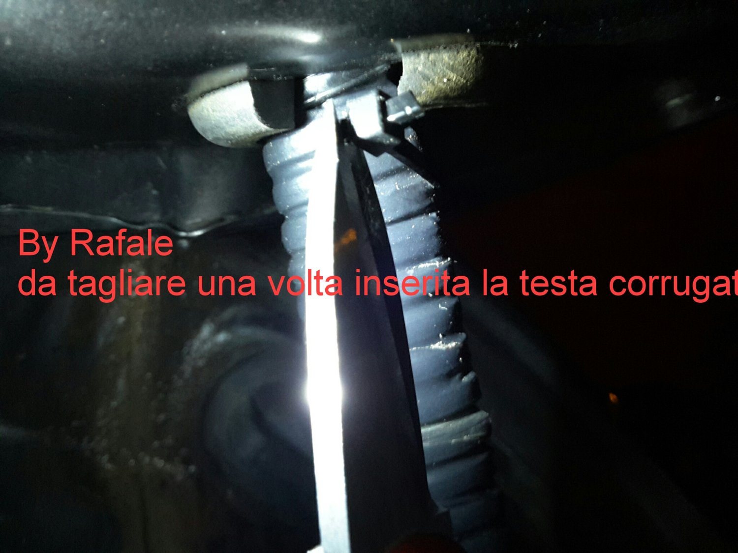

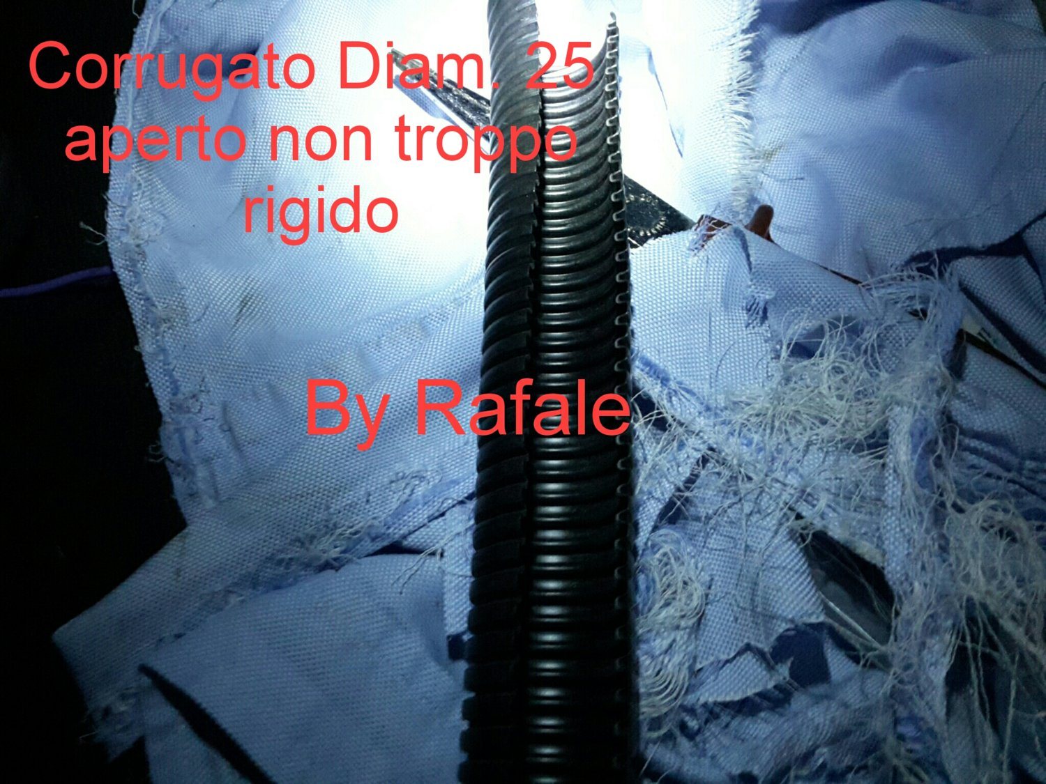

Una semplice modifica per evitare di tranciare ulteriormente i cavi portellone Giulietta.I quali si spezzano perche' si viene a formare alla chiusura del portellone una piegatura del tubo gommato inferiore a 45°.E' come piegare un fil di ferro con un angolo stretto piu' volte fin quando non si spezza..
Si possono far sostituire i cavi da qualsiasi "bravo elettrauto" ma nel tempo
gli stessi si spezzeranno nuovamente
perche' continueranno a piegarsi con un angolo troppo stretto..
Una escamotage e' variare il percorso del passa cavi gommato...sia che si sostituiscano tutti i cavetti sia che si rigiuntino saldandoli..perché se il fascio di cavetti continua strozzarsi alla chiusura del portellone col tempo si spezzeranno di nuovo..
Vi alleghero' alcune foto che vi guideranno all'esecuzione del lavoro...
sono indicative ognuno potra' saldare i fili se son pochi...sostituirli...L'importante e' che variate il percorso del fascio di cavi per addolcire le curve..Non e' un lavoro molto pulito ma e' funzionale...
