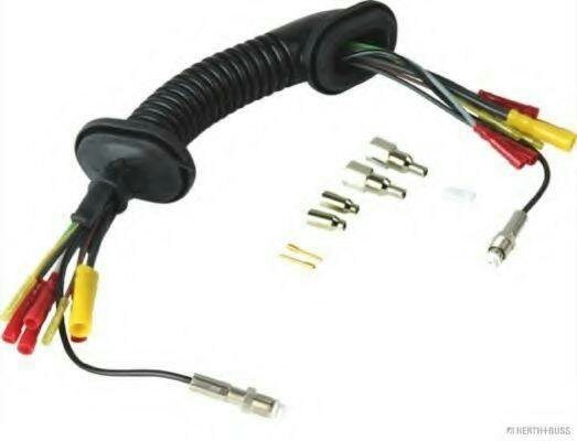

La migliore soluzione è questa
Visualizza allegato 135079
Cavi in silicone, ognuno con il giusto spessore, sia per lato dx che per sinistro...si tagliano i vecchi e si collegano questi con gli appositi pin...ma costano un po' da 70€ a 100€ per lato a seconda del sito

Credo anch'io che, a danno fatto (specie se si trova contemporaneamente la rottura di più cavetti) la soluzione migliore di riparazione sia quella proposta da Klaudius. La variazione del percorso di quelli presenti all'origine deve intendersi, penso, soprattutto in un'ottica "preventiva" di un problema che si sa essere altrimenti, alla lunga, quasi inevitabile (quindi per evitare, ritardare o comunque limitare il più possibile che il danno si verifichi).

Il modello della foto [(a parte che e' facile crearsela da se.. almeno io sono in grado di fare quel cablaggio
attestato con qualsiasi tipo di connettore)].
Quel modello si riferisce al passa cavo lato Dx con 8 cavetti +1 coax..
Il lato Sx (guidatore) ne ha ben 13 di cavetti...+ 1 corrugato piccolo..immaginate lo spessore ...
la strozzatura sarebbe piu' sollecitata.. un conto e' fare salotto un'altra e' la pratica e la conoscenza di alcuni principi di fisica e elettrotecnica..
Io non voglio fare alcuna gara..ha chi sia il migliore...bye Bye.

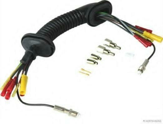

Questo è il sx ed è ovvio che si possono rimpiazzare i singoli cavi con altri in silicone, non necessitano particolari conoscenze tecniche, solo tanta rottura di c@33o, che può essere limitata acquistando questi kit gia pronti. Ho l'impressione che tu te la stia prendendo troppo solo perché ad alcuni non piace la tua soluzione, che anche esteticamente, devo dire, non fa una bella figura.
