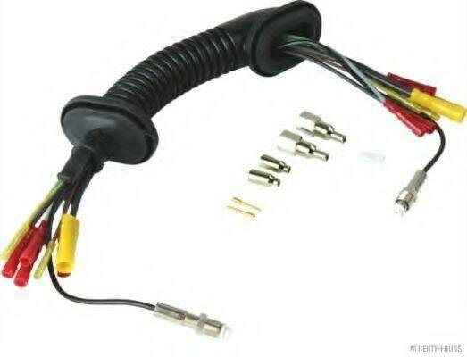

La migliore soluzione è questa
Cavi in silicone, ognuno con il giusto spessore, sia per lato dx che per sinistro...si tagliano i vecchi e si collegano questi con gli appositi pin...ma costano un po' da 70€ a 100€ per lato a seconda del sito
