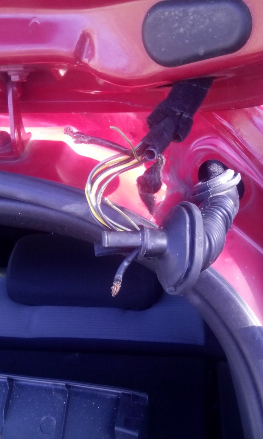

Eccomi al primo post, scrivo qui per ringraziare tutti delle info che ho reperito qui, anche io sulla mia Giulietta del 2011 ho avuto da circa una settimana il problema del tergicristallo posteriore che partiva solo all'accensione del quadro, e dovevo fermarlo accendendo e spegnendo dall'interruttore dedicato, smontato portellone e tirato fuori i cavi dal corrugato di DX, perche' li passavano quelli del tergicristallo, mi sono trovato avanti a quanto vedete in foto, sinceramente la qualita' dei cavi utilizzati e' davvero pessima, le coperture dei fili erano talmente indurite da spezzarsi con le mani, comunque ho allungato i cavi rotti, in realta' anche un terzo era mezzo rotto, e coperto tutte le saldature con guaina termoretraibile e il tutto poi con nastro gommato per bene, finalmente il problema e' scomparso, ora non parte piu' da solo appena giro la chiave, ed invece parte da solo in retromarcia quando sta in automatico con gli anteriori e piove, regolarmente non parte se non piove e metto in retro.
Mi avevano preventivato circa 450 euro per la sostituzione del body computer in quanto spesso dicono dia lo stesso problema dei cavi tranciati, fortuna che ci siete voi e che io me la cavo abbastanza in elettronica generale. Non mi sono fidato ed ho fatto bene.
Resta una cosa che non capisco, ho controllato i cavi anche di SX e sono ok, ma se lo accendo io manualmente e poi lo spengo, non sempre si ferma nella sua posizione di fine corsa, diciamo che ora va meglio di prima, cioe' la maggior parte delle volte va afine corsa ma qualche volta si ferma o dalla parte opposta o in mezzo, sembra invece che quando parte solo poi si ferma regolarmente nella sua posizione di stop.
Ho ricontrollato i cavi e sono perfetti adesso, non so se dipende da altro, voi che dite?
I cavi che ho risaldato sono di colore, NERO di sezione circa 3,5mm, uno NERO da 1mm e uno Marrone Nero da 1mm, premetto che non avevo e non ho attualmente problemi alle luci o all'apertura del portellone.

Dimenticavo una domanda, ma quel corrugato che si intravede che esce dove escono i cavi in alto, a cosa cavolo serve vuoto? O doveva passarci quello nero ed invece non ce lo hanno fatto passare in assemblaggio?
