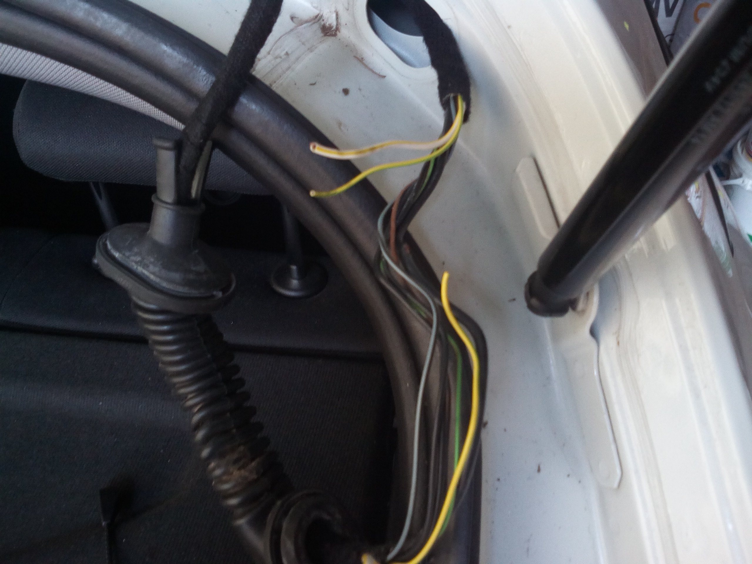

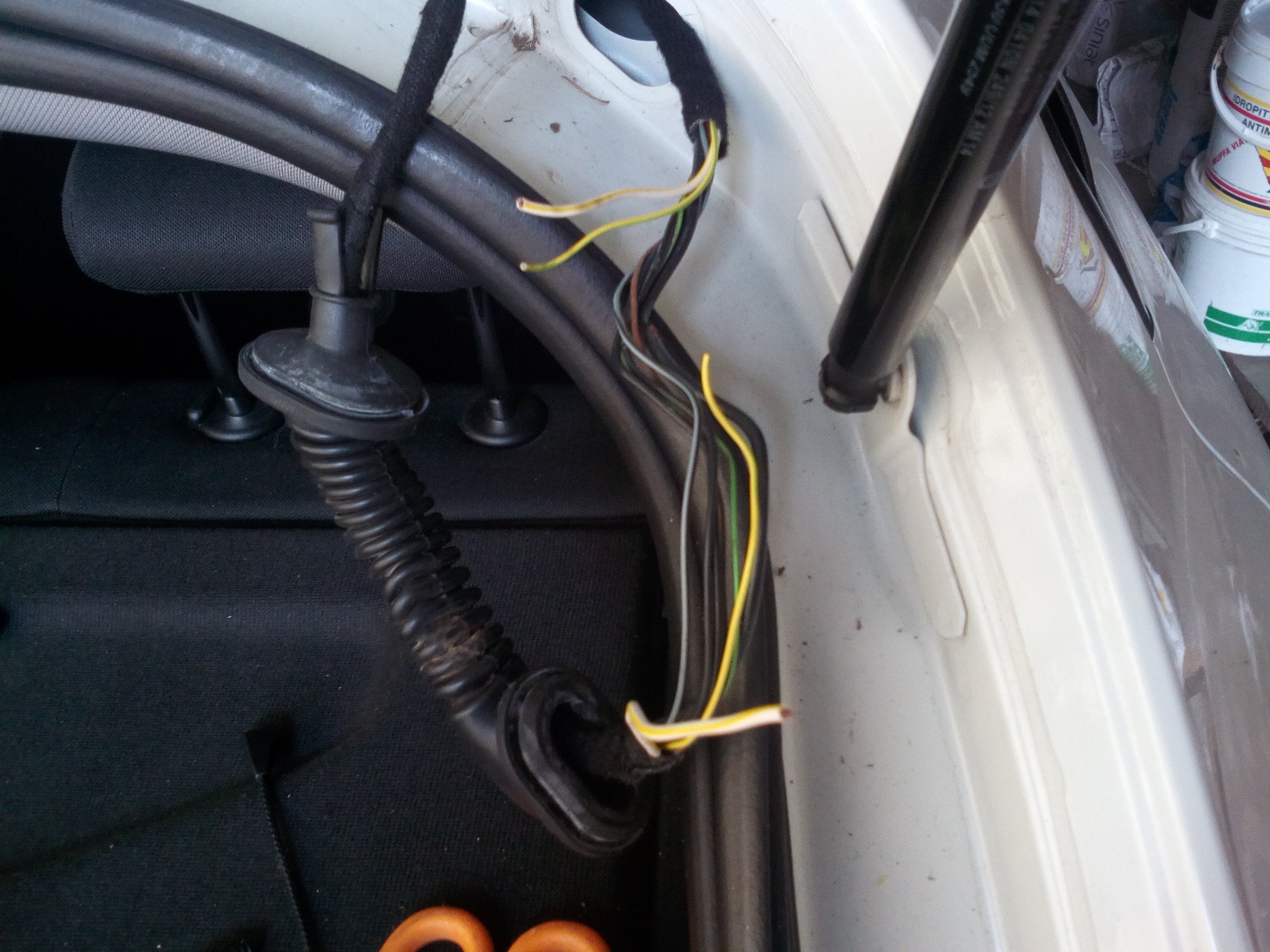

C'è un aggiornamento da fare. Rilasciato da alfa nel 2013 proprio per il problema tergilunotto e tergicristallo.Oggi sono stato dall'elettrauto per il problema del tergilunotto che si ferma dove vuole o non si ferma affatto...
Ha smontato tutti i cavi passanti nel portellone e non ha trovato cavi spezzati.
Ha controllato la leva di comando vicino al volante ed era ok.
Ha controllato tutti i fusibili ed erano ok.
Ha fatto una prova sul cavo di feedback del tergilunotto ed era ok.
Conclusione: il problema è il Body Computer!
Altri suggerimenti magari meno costosi? [emoji41]
Penso di farlo fare al mio mecca
