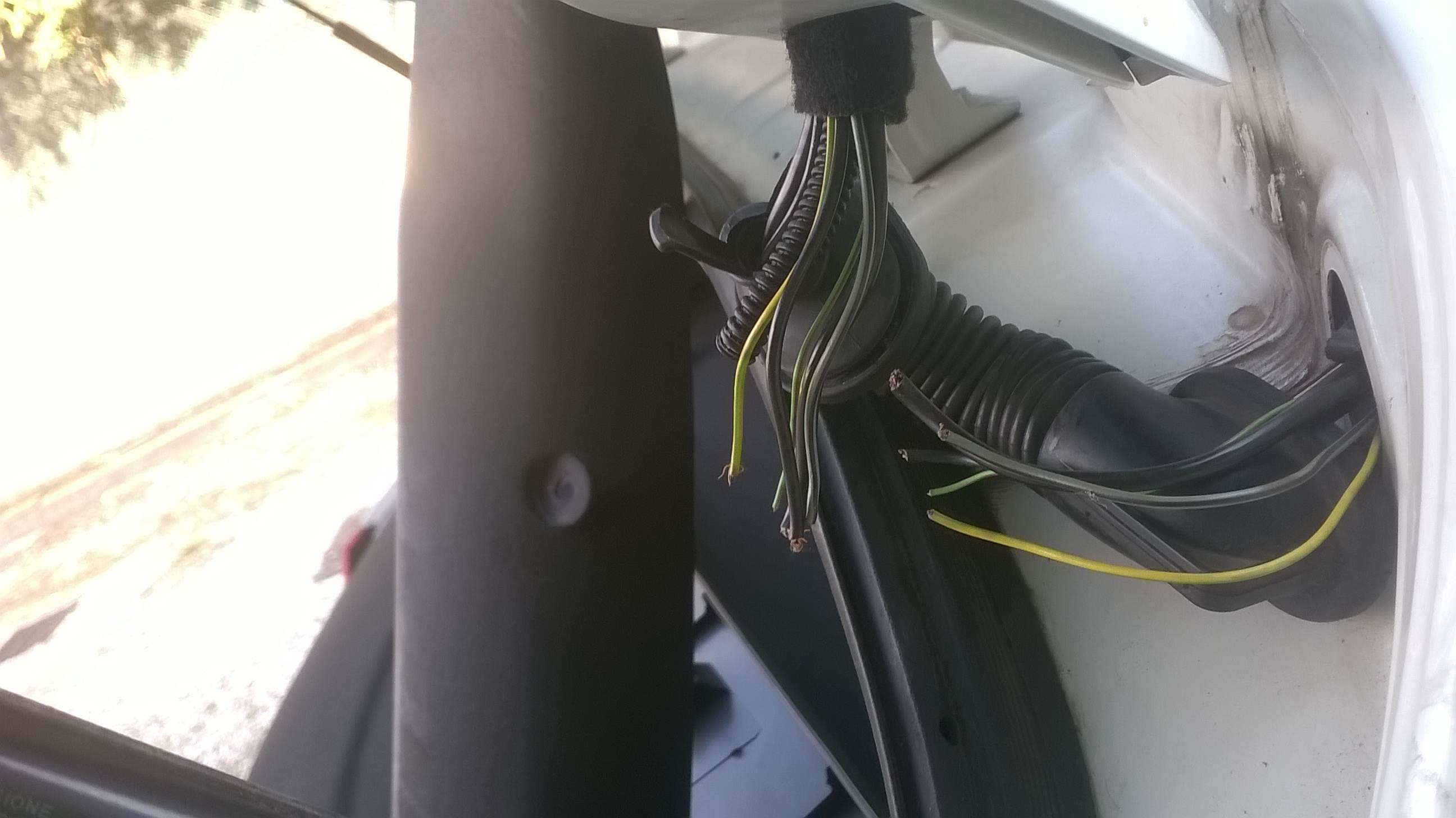

Cablaggio posteriore nella condizione usuale, già ripreso dal precedente proprietario. Sto ripassando i cablaggi.
Quello dell'antenna è messo male: rovinato in 3 punti. Domanda:come lo ripristino, essendo coassiale? Come faccio a sapere se mi serve effettivamente? (Voglio dire, c'è qualche optional che usa la seconda antenna? È sempre usata in parallelo alla prima?)
Anche se la discussione è un pò datata il problema è sempre attuale:cavi spezzati anche per la mia e me ne sono accorto grazie a questa forum.Grazie ancora.Un saluto.Ede 155.

mi iscrivo al club "cavi tranciati".
anche io tempo fa ho dovuto risaldare ed allungare alcuni cavi che arrivano al tergilunotto: cavo stop sinistro, cavo lunotto termico sinistro, cavo tergilunotto destro e cavo radio destro (avevo il radionav, questo è rimasto rotto, l'ho solo isolato, ho montato la radio "normale")
