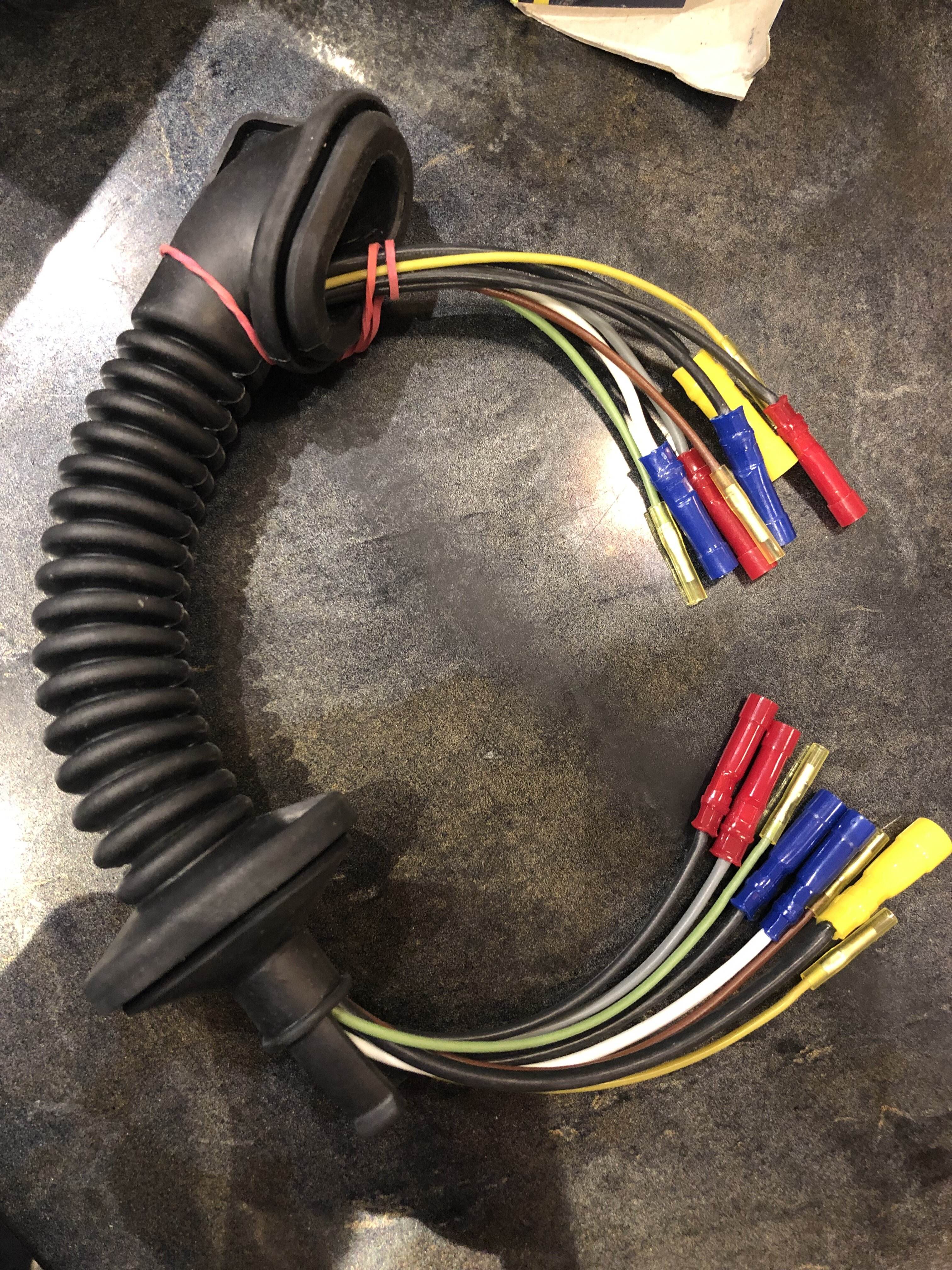

Ciao a tutti, ho comprato il fascio di cavi, devo solo stringere con la pinza per attaccare le estremità a queli dell’auto. Ma come tiro fuori i cavi fino alla guaina? Hanno abbastanza gioco o devo smontare tutto?
    1.6 MB · Visualizzazioni: 550
Reazioni: plao
Ah inoltre ho 9 cavi nel bagagliaio ed il ricambio ne ha 8, manca uno grosso nero che penso sia la seconda antenna ma non è tranciata. Posso staccarlo e farlo passare nella nuova guaina in qualche modo?
Tu dove devi intervenire a sx o a dx?
A sx ce anche il tubicino dell acqua lavavetro e le sezioni sono diverse
A destra, ogni ricambio ha 8 cavi dei 9 presenti nel tubo destro. Uno è l’antenna che a quanto ho visto, viene venduto a parte ma non è tranciato.
Anche a destra c’è un tubicino nero, ma a quanto mi ha riferito un elettrauto, sembra che non serva a nulla.
