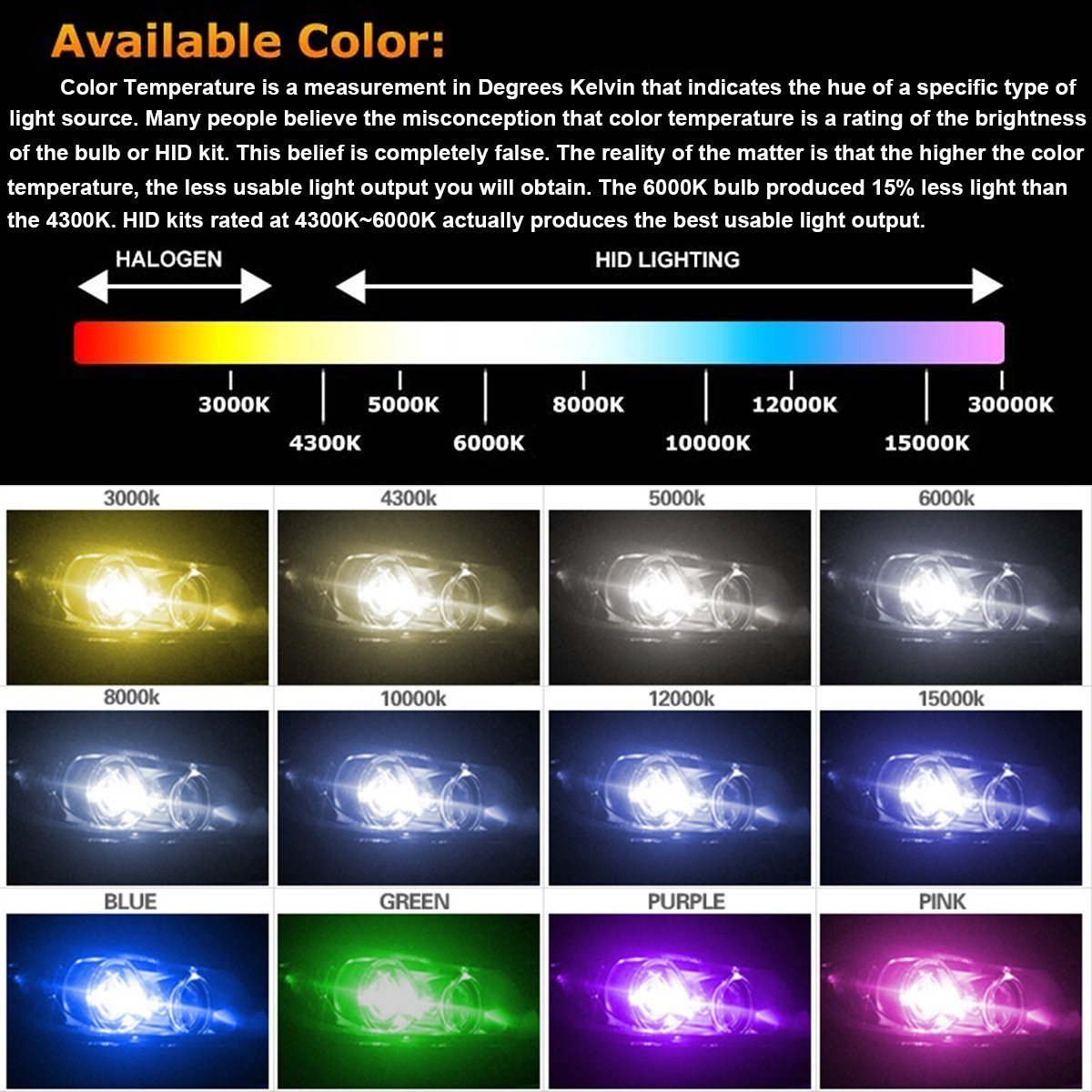

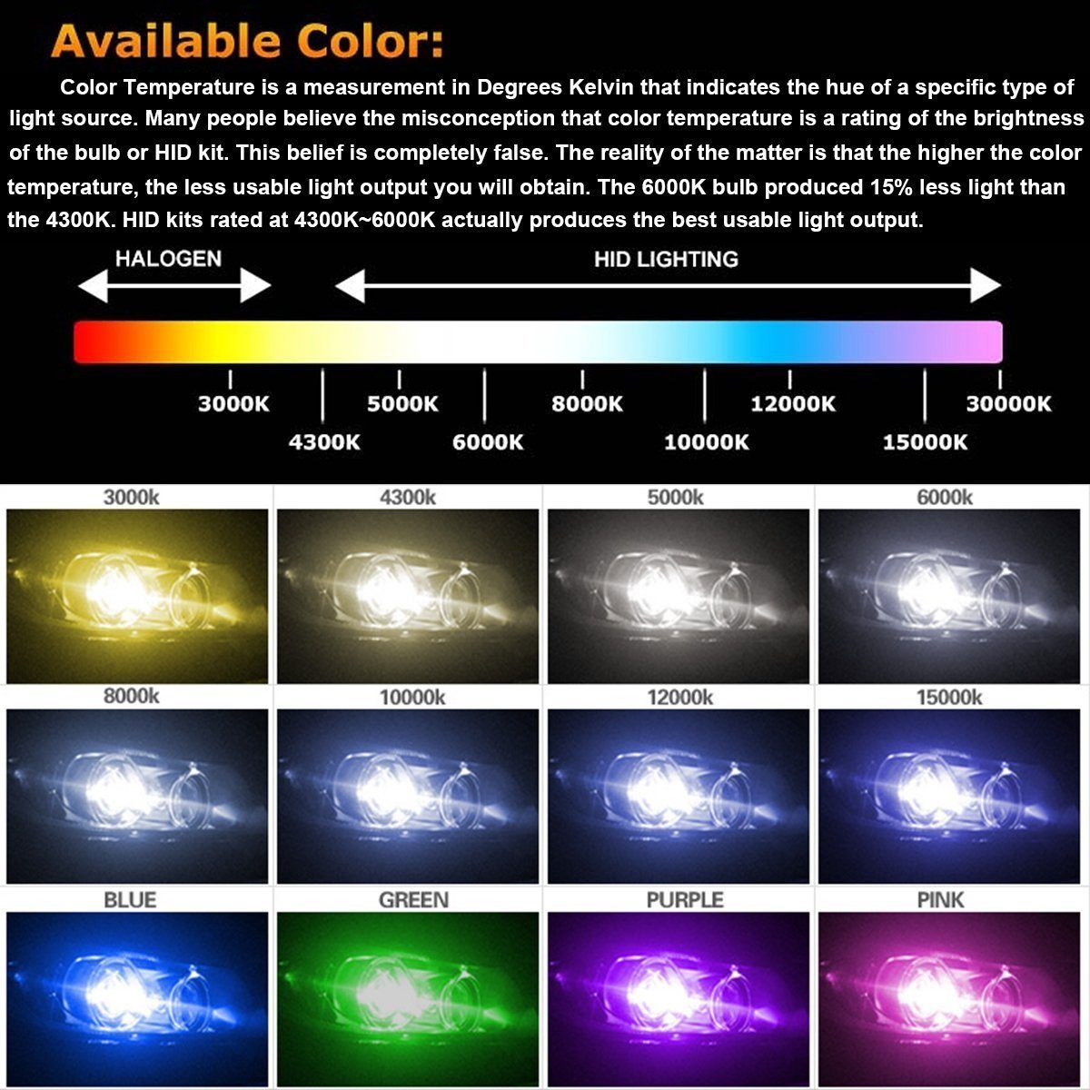

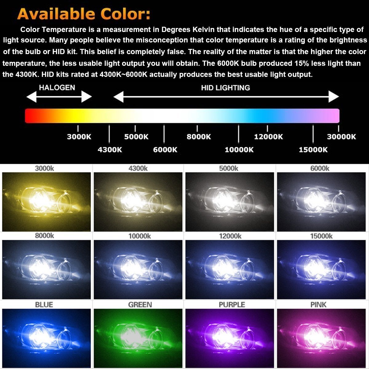

Dunque ho seguito un pò tutta la discussione e mi pare di capire che cercate lampadine alogene che però imitino gli xeno o led, comunque non avere quei fari con quel fascio giallastro.
Le lampadine normali che ci vendono sono a 55W da 3.000k ed emettono 900lm (circa, una media).
Per alzare a la gradazione da uscire dal giallastro da raggiungere i 4300k (bianco caldo), 5000k (biaco neutro), 6000k (bianco ghiaccio o azzurino molto chiaro) o si alza i W col rischio di sovraccaricare l'impianto elettrico rischiando di bruciare i fili delle lampadine o come ultimamente creare lampadine sempre da 55W ma con un filamento al tugsteno legato con altri metalli e forse anche più corto rispetto il normale.
Se guardate le tichette riportate nella scatola leggete in una 4300k e in un'altra da 5000k, quella che possiede un fascio più penetrante è la 5000k, la 43000k ha qualche sfumatura sul giallo...

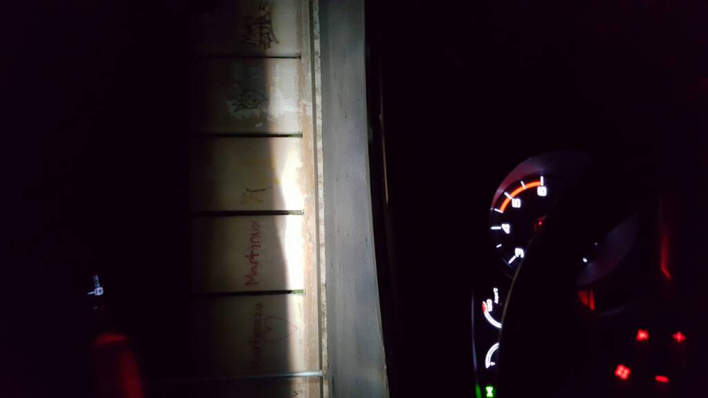

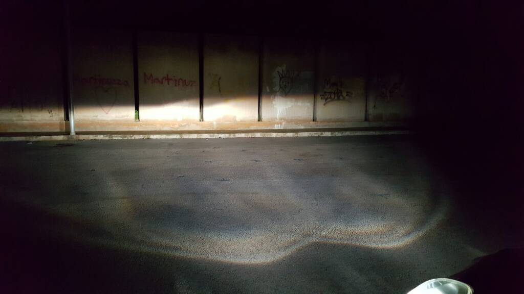

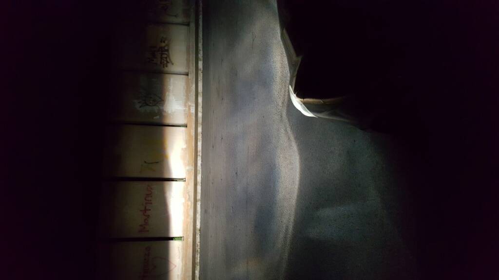

Scusate le ho mese un po al contrario spero si capiscano lo stesso cmq queste sono le cool blue intense.
