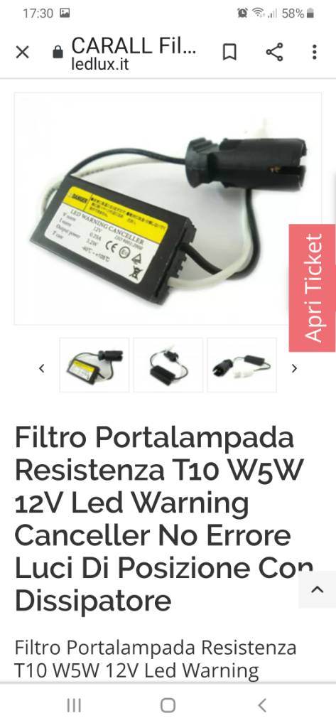

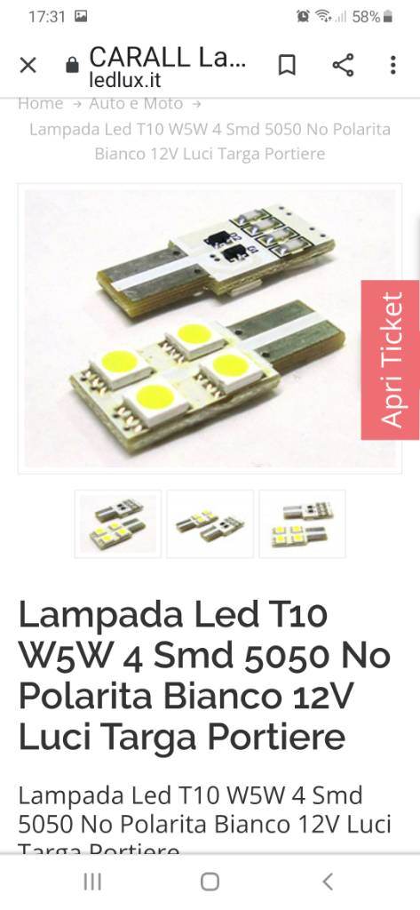

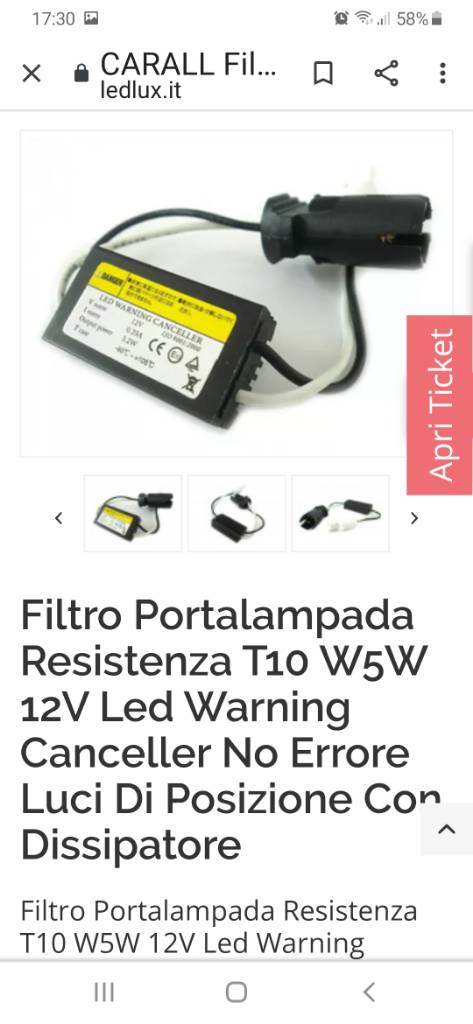

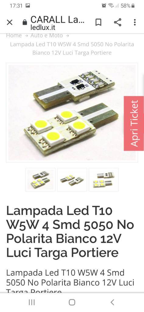

Il che palle a che é dovuto[emoji848]? Comunque grazieChe palle....
B biancoblu95 Nuovo Alfista 24 Marzo 2020 12 1 4 Regione Lazio Alfa Mi.To Motore Duegi 25 Marzo 2020 #11 Il che palle a che é dovuto[emoji848]? Comunque grazie None ha detto: Che palle....Visualizza allegato 203135Visualizza allegato 203136 Clicca per espandere...
Rino75 Alfista Megalomane 8 Settembre 2016 1,240 676 169 Torino Regione Piemonte Alfa 75 Motore 2.0 twin spark 25 Marzo 2020 #12 biancoblu95 ha detto: Ciao ragazzi ho comprato le luci a LED per la targa della mia mito, se metto una lampadina LED e una lampadina originale funzionano. Mentre se metto tutte e LED, lampeggiano. Come mai? Perché? Rispondetemi, grazie Clicca per espandere... Ci sono quelle apposta con la resistenza,vai da un ricambista così se non vanno bene hai un riferimento Reactions: biancoblu95
