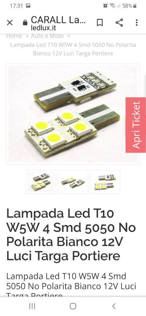

Ciao ragazzi ho comprato le luci a LED per la targa della mia mito, se metto una lampadina LED e una lampadina originale funzionano. Mentre se metto tutte e LED, lampeggiano. Come mai? Perché?

Sai se innanzitutto le lampade led che hai comprato sono Canbus? Dove le hai acquistate innanzitutto?

Ciao, benvenuto. Dipende sicuramente dalla scarsa qualità dei led. Quanto ti sono costati?

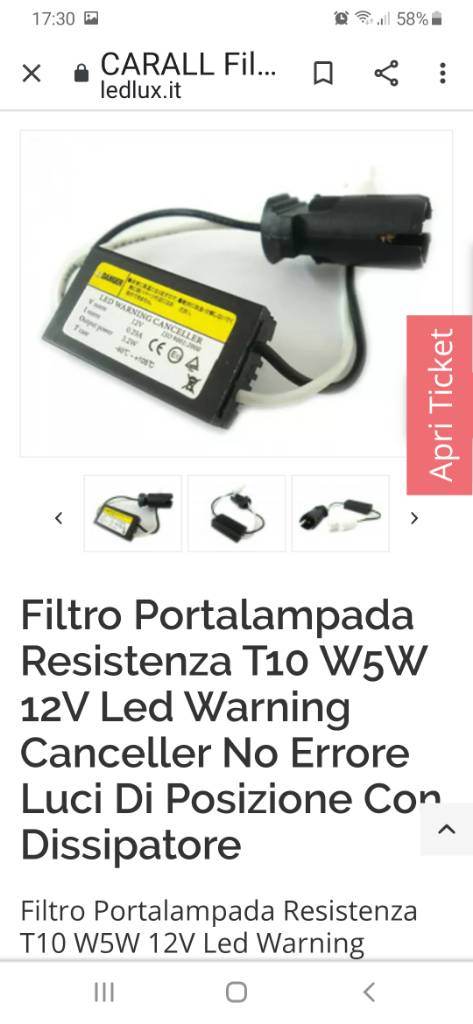

body computer che sente resistenza diversa dalla tua lampadina originale, ti serve resistenza che ricrea lo stesso assorbimento o lampadina led con assorbimento della vecchia .
Reazioni: None e biancoblu95
#9
Le lampadine sono Canbus w5w led t10, non sono molto pratico in materia ma le ho pagate 10€. Che tipo di resistenza dovrei acquistare? Conoscete qualche link.. Grazie
