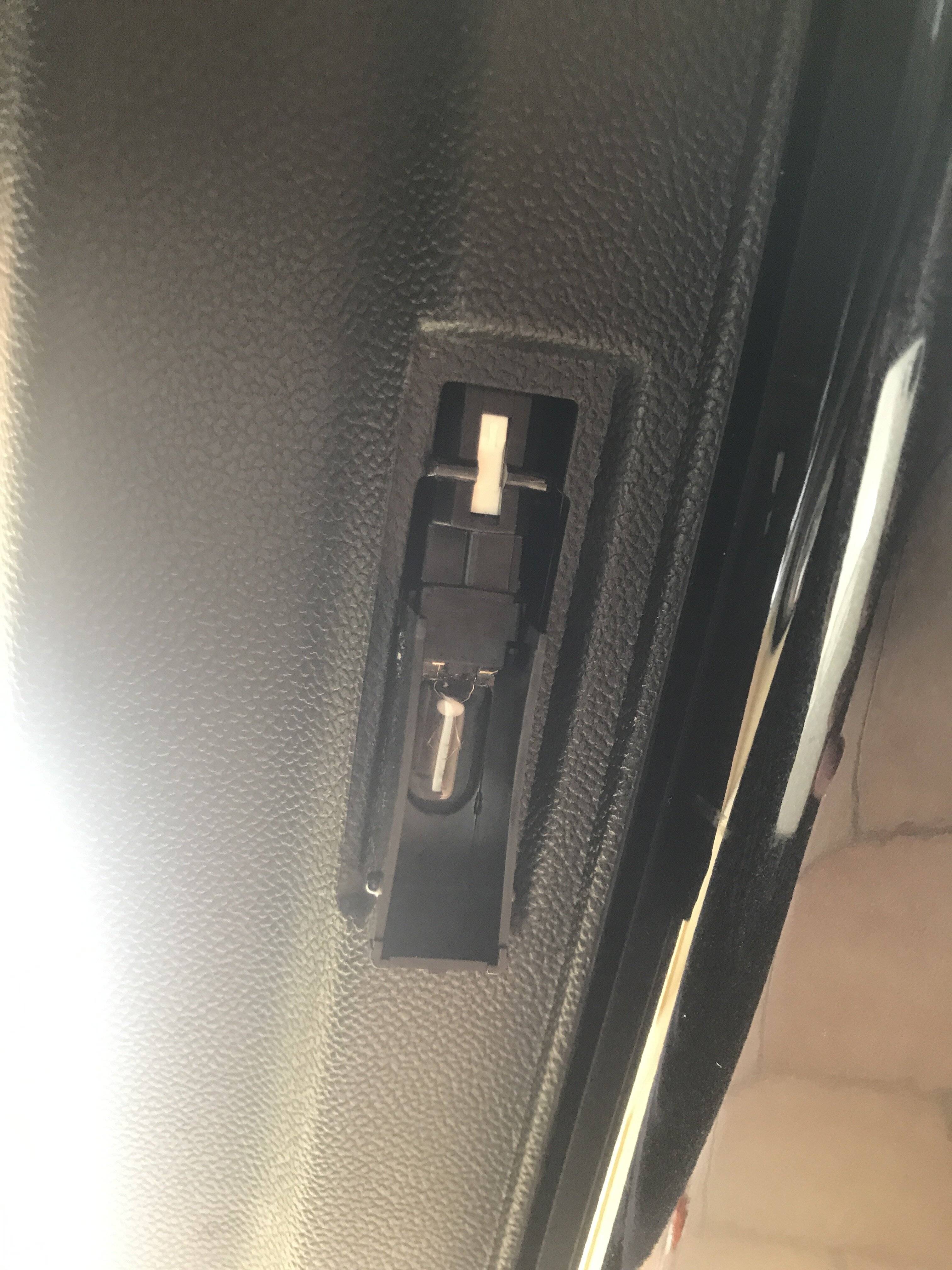

Vedo questa piccola parte bianca, si sfila da lì?

Ciao Vurt, grazie, alla fine risolto.
Avevo la lampada intera con 18 led di quelle plug and play, quindi ero costretto a togliere il cavo.
Non è stato facilissimo perché il cavetto è veramente corto e si ha difficoltà a scollegare la presetta.
Delle 4 originali ne ho rotto 3 sfilandole nonostante abbia fatto leva dalla parte giusta e con delicatezza
Ti consiglio di non staccare il cavo. Puoi già sostituire la lampada, basta tirarla
Reazioni: VURT
Ho risolto, avevo la lampada intera con 18 led di quelle plug and play, quindi ero costretto a togliere il cavo.
Con le basse temperature capita più facilmente di romperle.
Allego quelle da me acquistate, pagata circa 12 euro la coppia. Buon materiale, si incastrano perfettamente e senza gioco al pannello della portiera.
Unico neo bisogna ruotare di 180 gradi la presetta in quanto il connettore nella lampada è ruotato anch’esso di 180gradi(nulla di che)
Luminose, ottime

Si sono molto fragili, non pensavo.. e chissà quanto costano volendole ricomprare.
Come mai solo una?
Anch'io ho rotto la linguetta quando ho cambiato la lampadina. Le altre 3 sono sane perche'.......non le ho toccate .

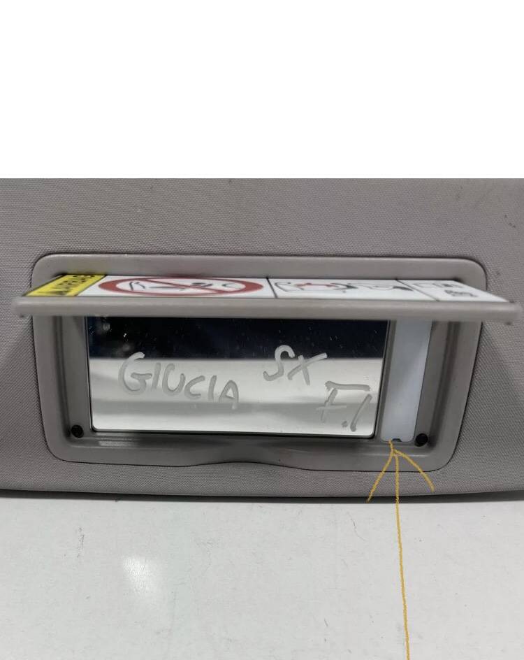

Ciao ragazzi, a breve sostituirò anche le lampadine dei parasole.. per lo smontaggio bisogna agire con il cacciavite nella parte trasparente li dove indico con la freccia?
Oppure devo svitare quelle viti intorno al vetro?
Esatto, inserisci un cacciavite nella fessura, sollevi leggermente fino a quando riesci a sganciare la plastica. Non serve fare nient'altro.
