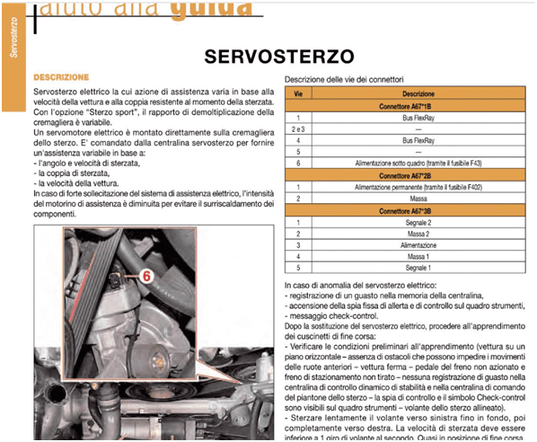

Mi pareva di averlo letto, però non so per certo se il il rapporto di sterzata cambia o meno sulla Giulia in base alla velocità o al selettore DNA. In ogni caso non sarebbe una cosa impossibile dato che BMW lo ha implementato già da tempo. Questo è uno stralcio che riguarda un servosterzo BMW e viene indicato che con l'opzione sport il rapporto di demoltiplicazione della cremagliera è variabile.

BMW usa questo sistema ma c'è un meccanismo diverso da quello di Giulia. Se non ricordo male ci dovrebbe essere un sistema epicicloidale comandato da un motore elettrico. La scatola di sterzo di Giulia è una classica "pignone e cremagliera", come già scritto anche da altri, varia il grado di assistenza non il rapporto.
Confermo l'epicicloidale BMW:
