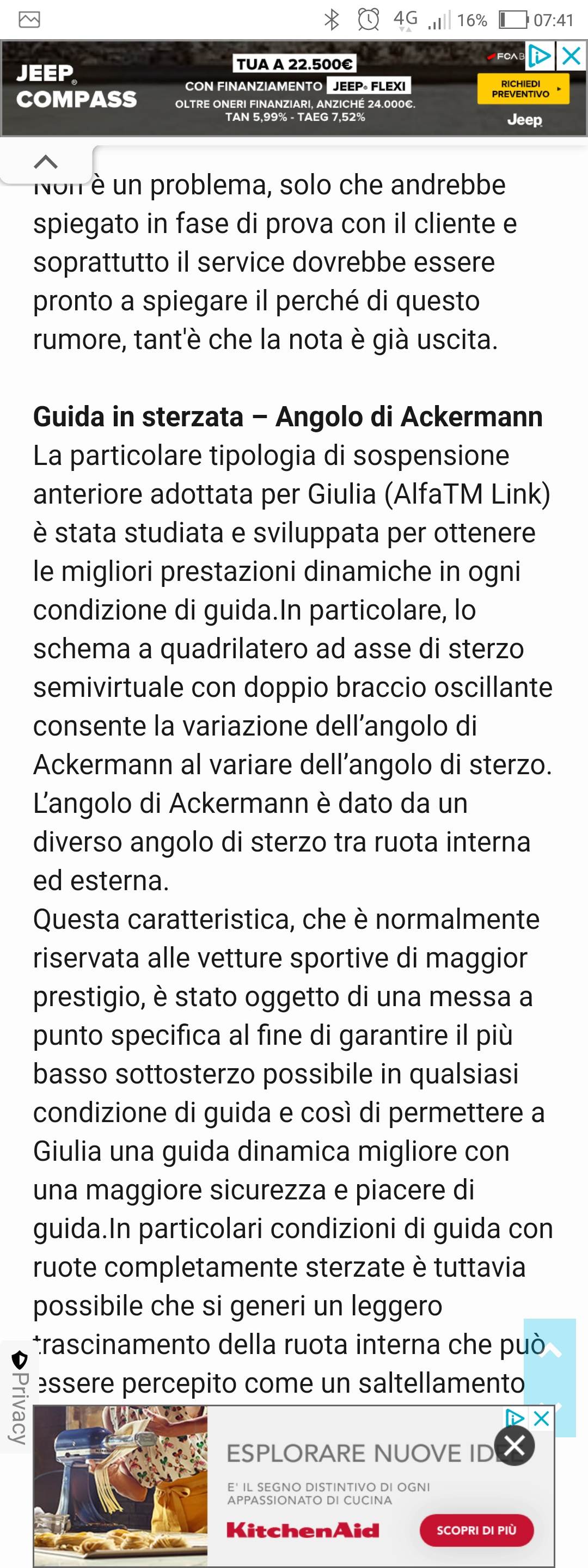

Come niente di ufficiale? Migliavacca (direttore marketing Alfa) che dice:"Con il MY 2020 non abbiamo effettuato particolari modifiche alla guida, se non l'adeguamento dell'angolo di Ackermann per evitare i saltellamenti in manovra", non ti sembra abbastanza ufficiale?

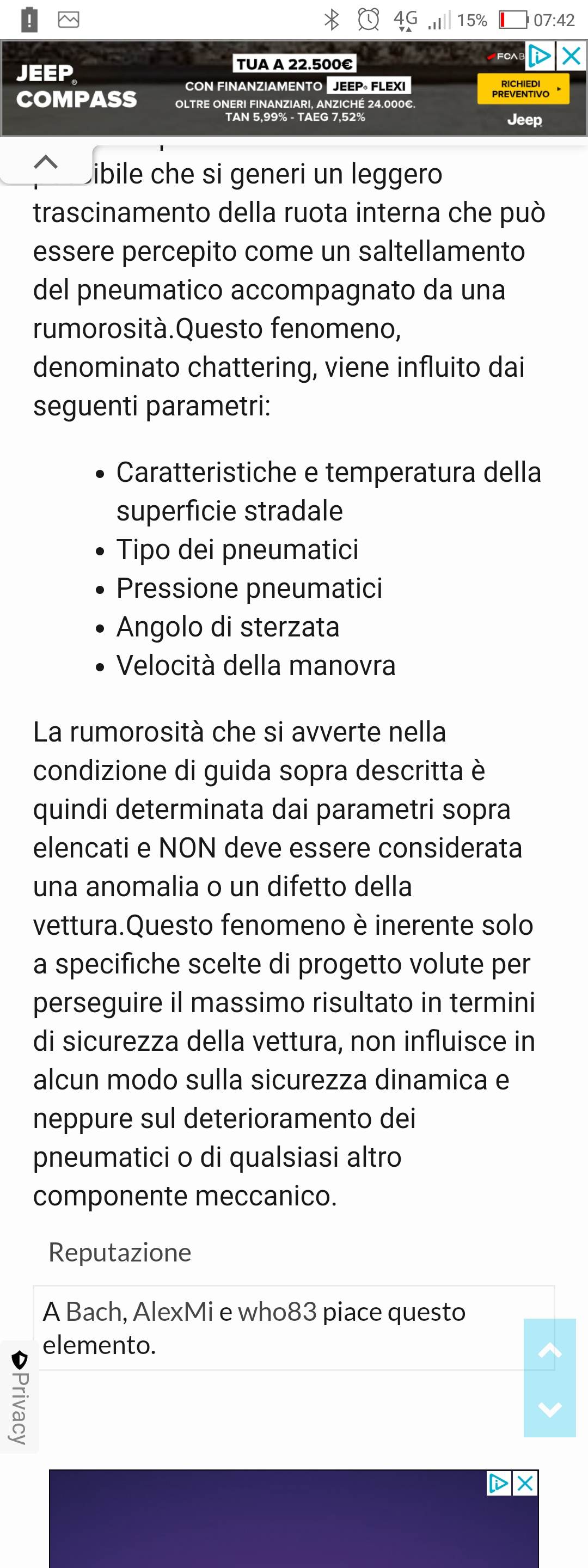

Ma stiamo scherzando, ho trovato la spiegazione sul forum Bmw e qui andiamo avanti per 44 pagine.

Oh certo: noi lo sapevamo da sempre che non era un difetto.
Ma AR con la 2020 ha preferito correre dietro alle seghe mentali...
Guarda queste 125 pagine...
Saltellamento avantreno da fermo - Spiegazione post #226
10 Novembre 2017, post #127: era già tutto chiaro...
Ma no, AR ha dovuto accontentare le signorine del "oddio, mi si staccano le ruote!"
:(:rolleyes::D
PS
ho anche pubblicato una bella carrellata di filmati dove lo fanno Mercedes, Corvette, Porsche etc. etc.
Ma "loro" non sono andati dietro al vento delle geremiadi...
