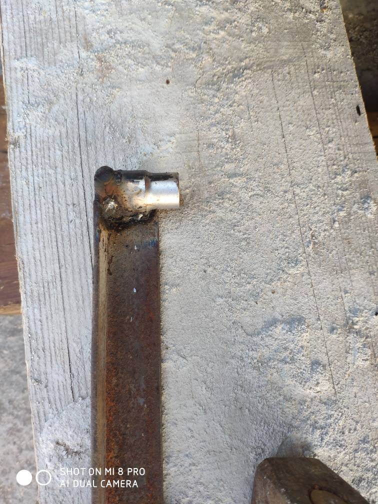

Indovinate cosa e questo.....[emoji23][emoji23][emoji23][emoji23]
E proprio da dire che all alfa mi fanno una sega[emoji23][emoji23][emoji23]
Questo attrezzo innovativo(lo si vede dalla sbarra tutta bella arrugginita) e un prototipo di meccanica quantistica con il supporto dei santi del mese di agosto.........questa e stata la mia salvezza.....tagliando eseguito alla perfezione [emoji16]

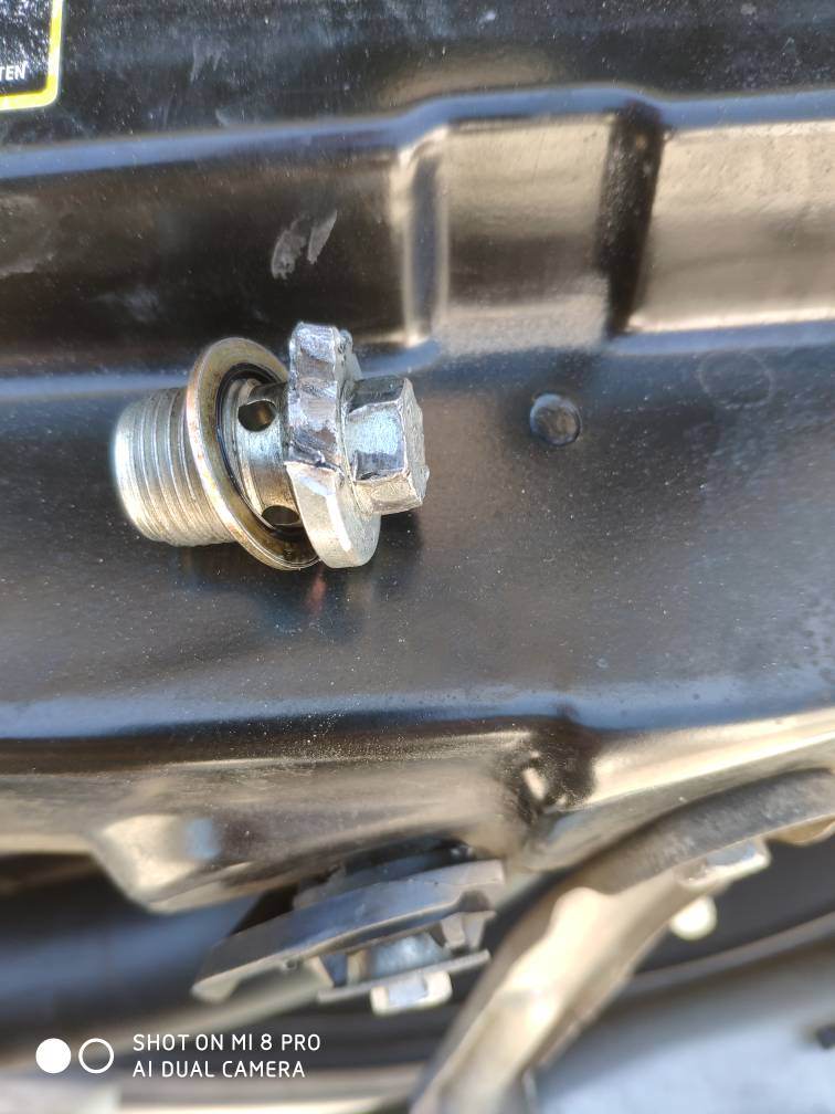

Dado sfanculato in meno di 2 secondi e rimontato anche.prossimo cambio olio e la prima cosa che pensero di cambiare per il momento stringo il bucchettino del sedere sperando che non mi faccia lo stesso scherzo anche la prossima volta....nel frattempo come da manuale alfa, coppia di serraggio del bullone: A MANOOOOOOO.

Vi ringrazio tutti dal primo all ultimo,in particolare ziopalm e korm(che ha sempre maledettamente ragione,il bullone e di ferro,anche se sembra di burro) e tutti quelli intervenuti con le loro idee.grazie di cuore[emoji106]Visualizza allegato 192344
