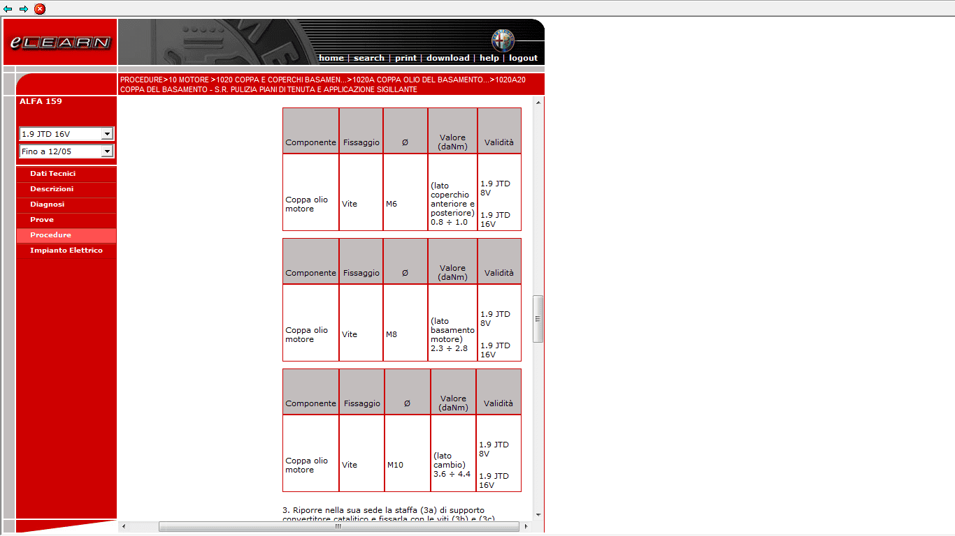

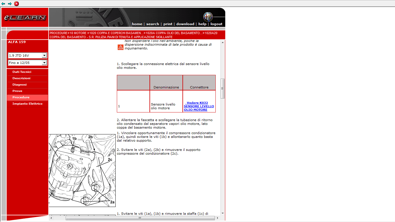

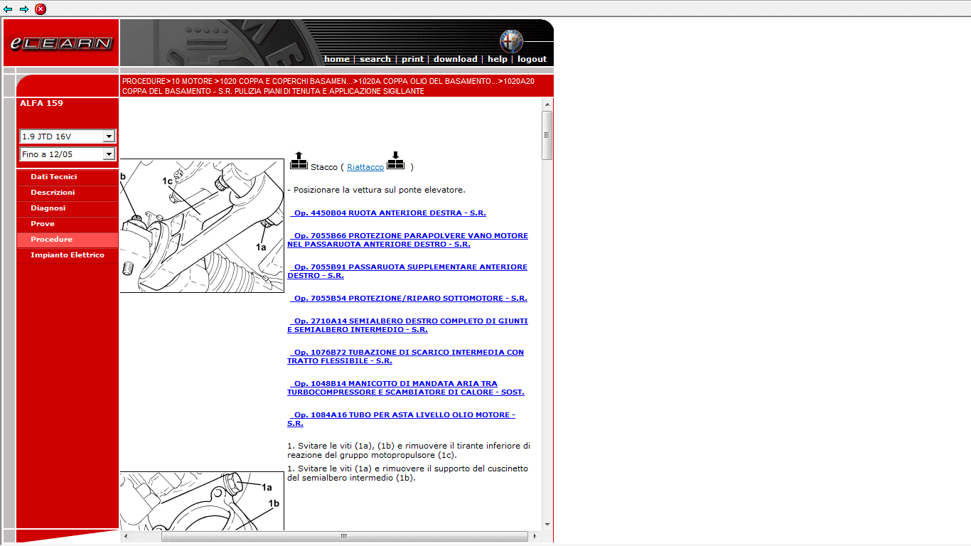

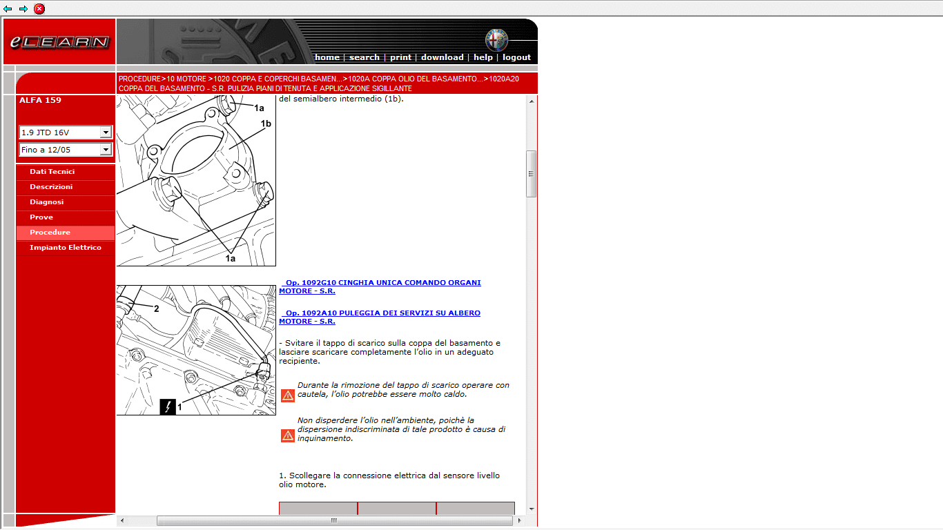

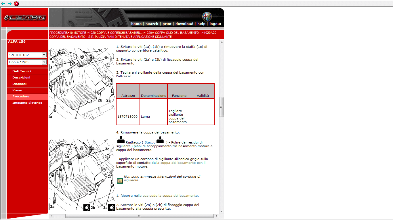

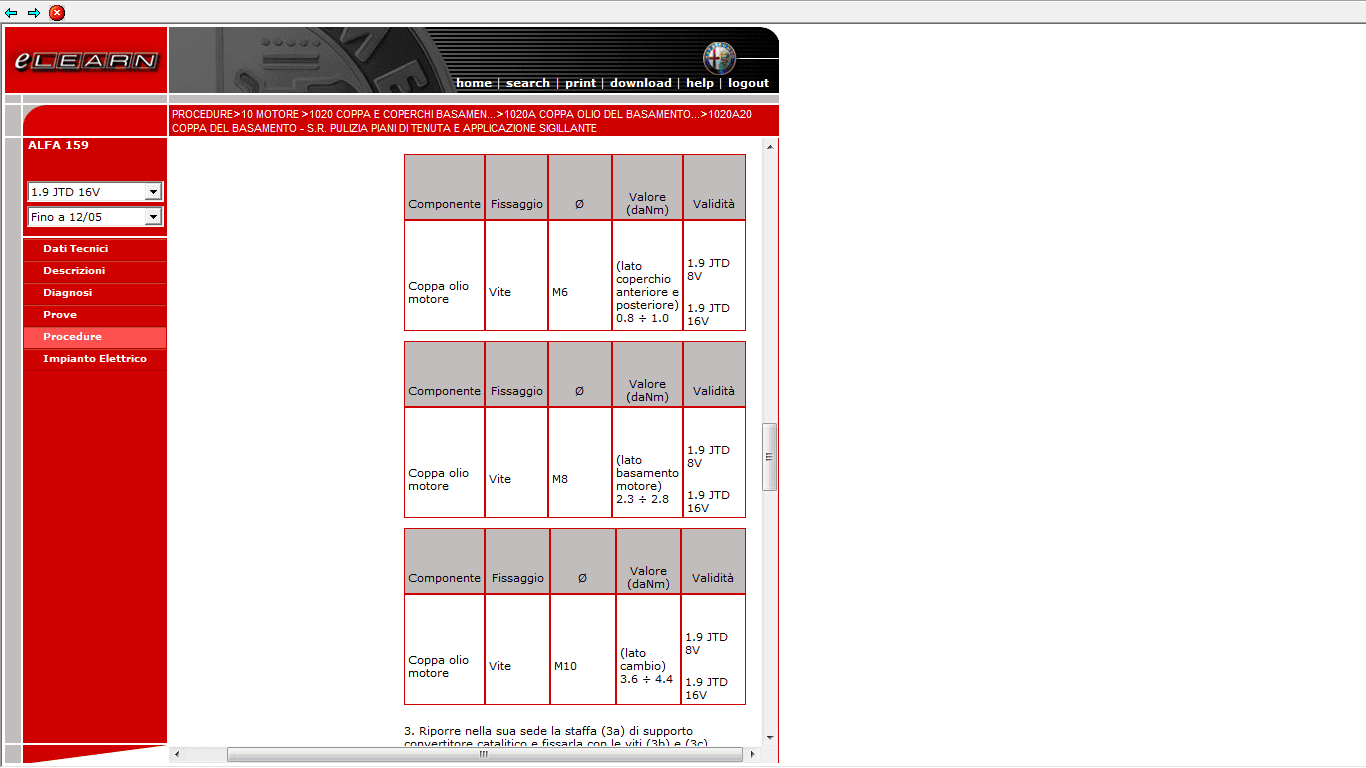

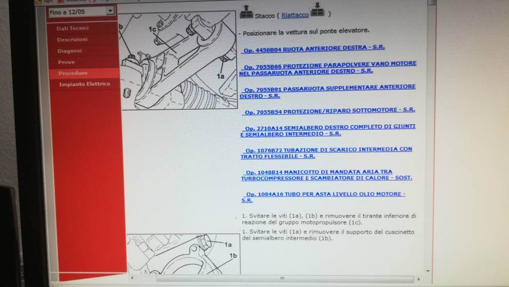

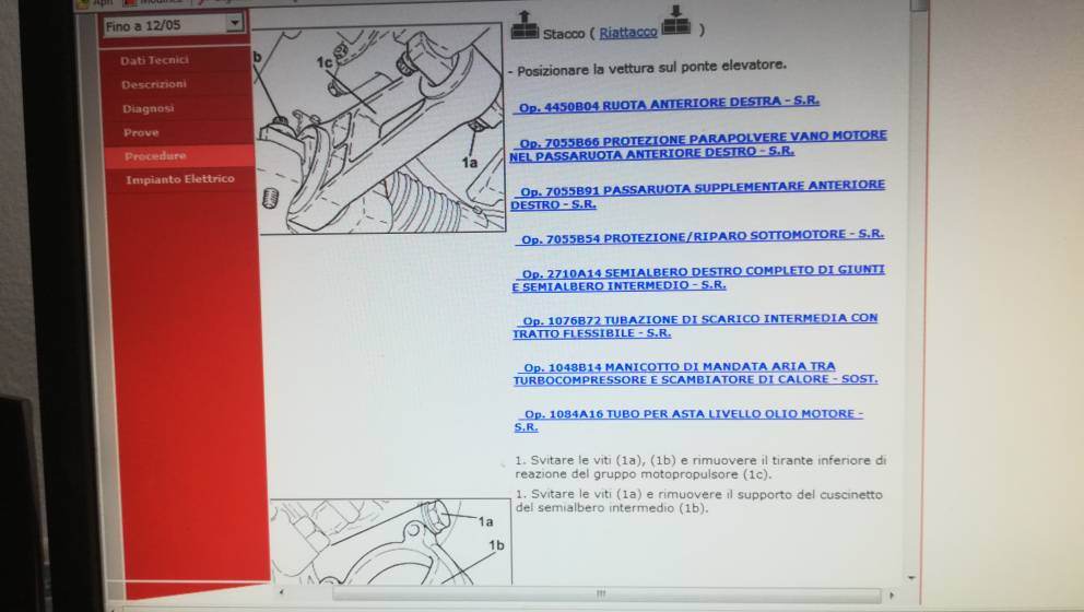

salvale, aprile con paint e ingrandiscile
vedi se va bene così
