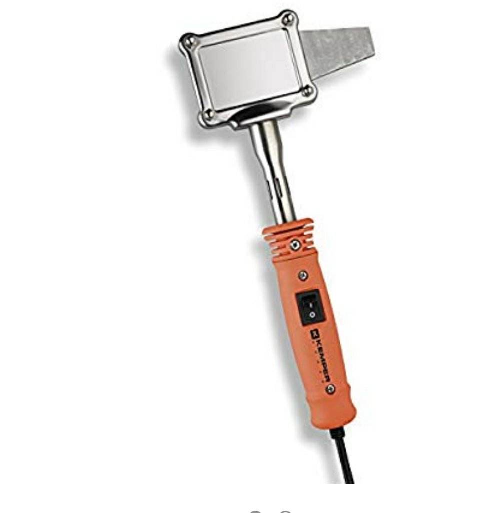

...il saldatore a stagno intendo quello
Non per fare il sapientone ma con un saldatore a stagno ci fai ben poco su tutto quel metallo
Dissiperebbe subito il calore....a meno che tu non abbia un saldatore da qualche kw di potenza [emoji1]
...dovevo essere più preciso. Intendevo quello per saldatore rame , non da elettronica. Poi nessuno vieta di usare uno a gas (anche quello da cucina a cannello - 15 euro dai cinesi-), ma con attenzione. Basta un po' di pazienza.

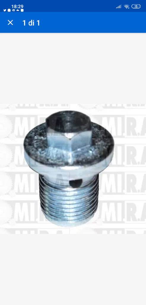

Come ha detto maurizio una buona soluzione è la pistola vibrante .. ma se non ci stai non ce l hai ... .. ma una foto di sto bullone ce la metti ;) come ora sulla macchina ?

Grazie delle dritte e dell' interessamento....adesso non ho sotto mano la macchina...la rivedo domani e vi faccio una foto....ma il bullone quello che ho postato sopra...identico... qualsiasi operazione e impossibile perché non c'è spazio a sufficienza .si può solo provare a svitare...c'è giusto lo spazio per infilare una boccola piccola da 13 con la leva piccola già inserita.non c'è lo spazio neanche di accoppiare la boccola con la leva.bisogna presentare già tutto montato.
