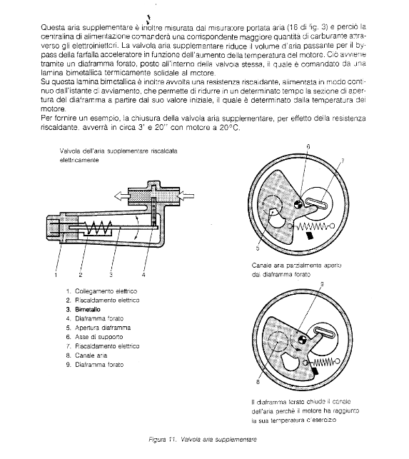

Ho fatto una freccia gialla alla valvola di aumento del minimo a freddo.
Dentro c'è una paratia mobile collegata ad un bimetallo, e la presa di corrente che gli porta i 12 volt ci mette uno o due minuti a seconda del freddo che fa, a far scaldare il bimetallo in maniera che la paratia si chiuda. Quando il motore poi si scalda il calore stesso emanato, tiene chiusa la paratia anche senza alimentazione del connettore.

O non arrivano i 12 volt che la centralina manda alla valvola (quella della freccia gialla) dal momento che si accende il quadro e si accende il motore, e quindi se non arrivano questi 12 volt che velocizzano il riscaldamento del bimetallo della valvola, si deve aspettare che si scalda il motore, appunto i minuti che tu hai rilevato, oppure la valvola è interrotta elettricamente. Misurala con un tester e facci sapere.

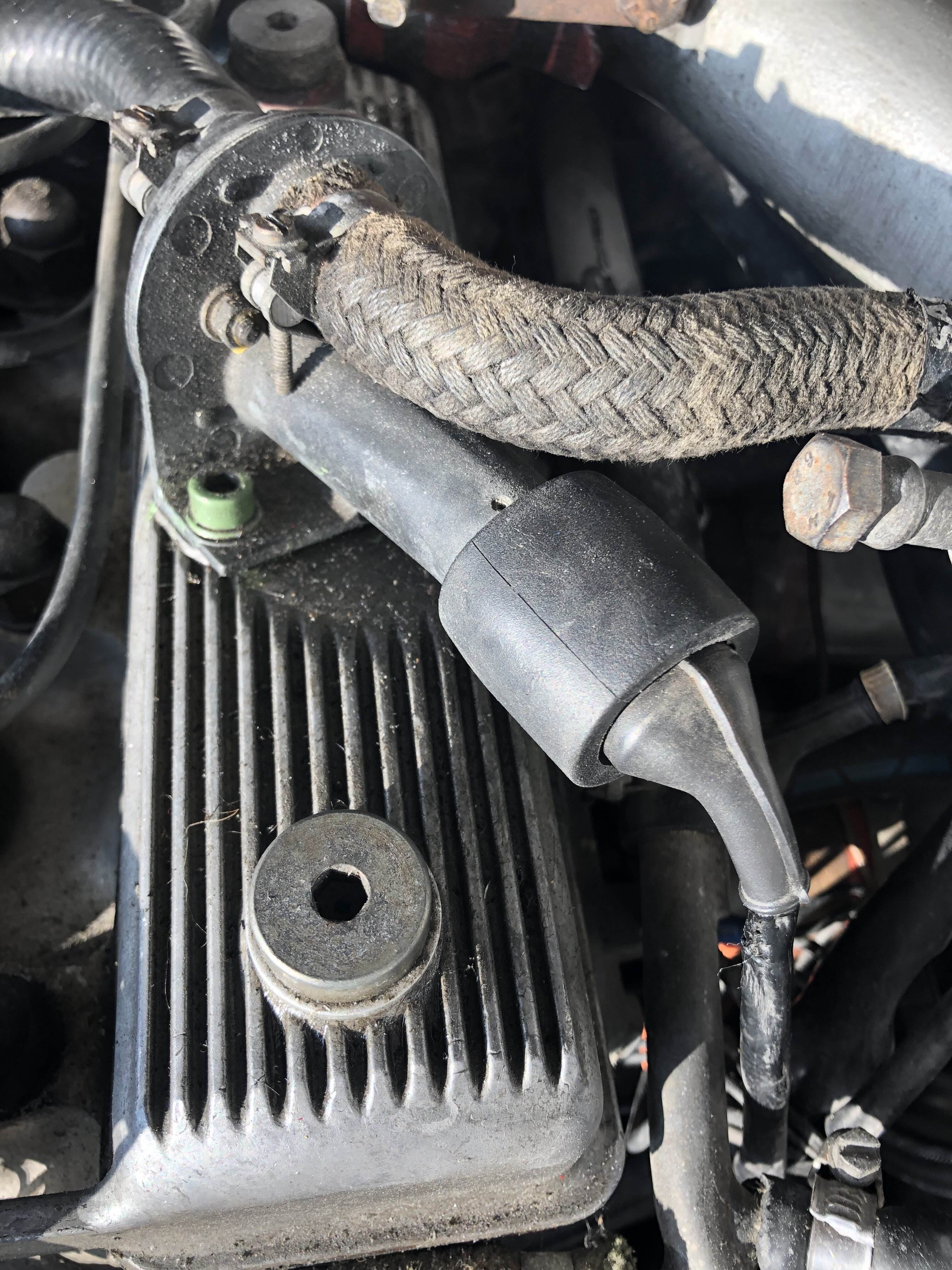

Il vav o come si chiama intendo questo
    1.2 MB · Visualizzazioni: 284
Ieri andava 1500rpm da freddo per 7-10m ora faccendo le prove non va proprio e mi gira a 900 da freddo. Avrò disturbato qualcosa?
E' proprio quella la valvola che ti ho evidenziato con la freccia gialla!
Prima funzionava adesso che a freddo hai il minimo basso a 900 giri non funziona più. A freddo deve essere un pochino aperta e si chiude quando si scalda. Forse è rimasta incastrata chiusa come se fosse sempre calda. Se è rotto il bimetallo interno la valvola la puoi tranquillamente buttare, prima però prova a spruzzare dentro uno sbloccante,....a valvola smontata ed in verticale facendo entrare l'olio bene dentro la valvola.
E comunque questa con la pressione del turbo non centra proprio nulla!;)
