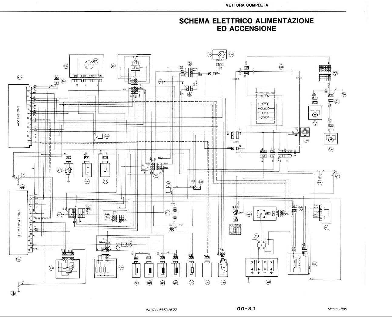

Devo sempre capire quale posso essere il filo che esce dalla centralina e quale delle due?
E cosa è sta altro sensore che dice e come mai la mia non è usata in quanto il manometro funziona lo stesso.
C14 è la spia di segnalazione anomalia motore,il filo che la comanda esce dal pin 3 della centralina di accensione,quella più piccola sulla tua vettura,il segnale è negativo,suggerirei l'utilizzo di un Led con la resistenza adeguata alla tensione di 12 volt,il positivo lo potrai dare direttamete ed interrotto con uno switch e protetto da fusibile.
le centraline sono differenti come forma e dimensione,quella che comanda l'iniezione è piatta e quadtrata di circa 20 cm di lato,quella che comanda l'accensione è più piccola,alta circa 4 cm e di forma rettangolare di circa 15 cm x10 cm

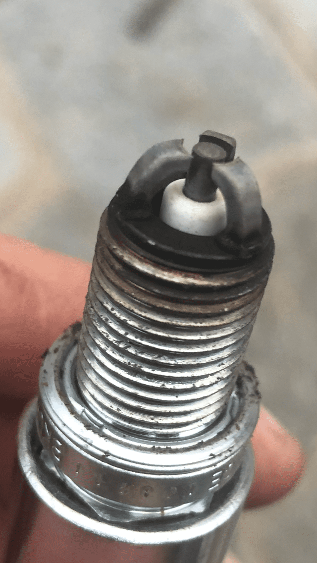

Allora mi sono sentito con Mauretto in privato e abbiamo riscontrato che la centralina sta limitando a 0,4b xk se tolgo tubo alla wastgate mi spara 1.5b.
Qualcosa fa intervenire la centralina.
Ora che ci siamo chiariti vediamo che le candele sono molto magre.
Cercherò di controllare la pressione della benzina.
Mauretto60 qualche idea?

Update.
