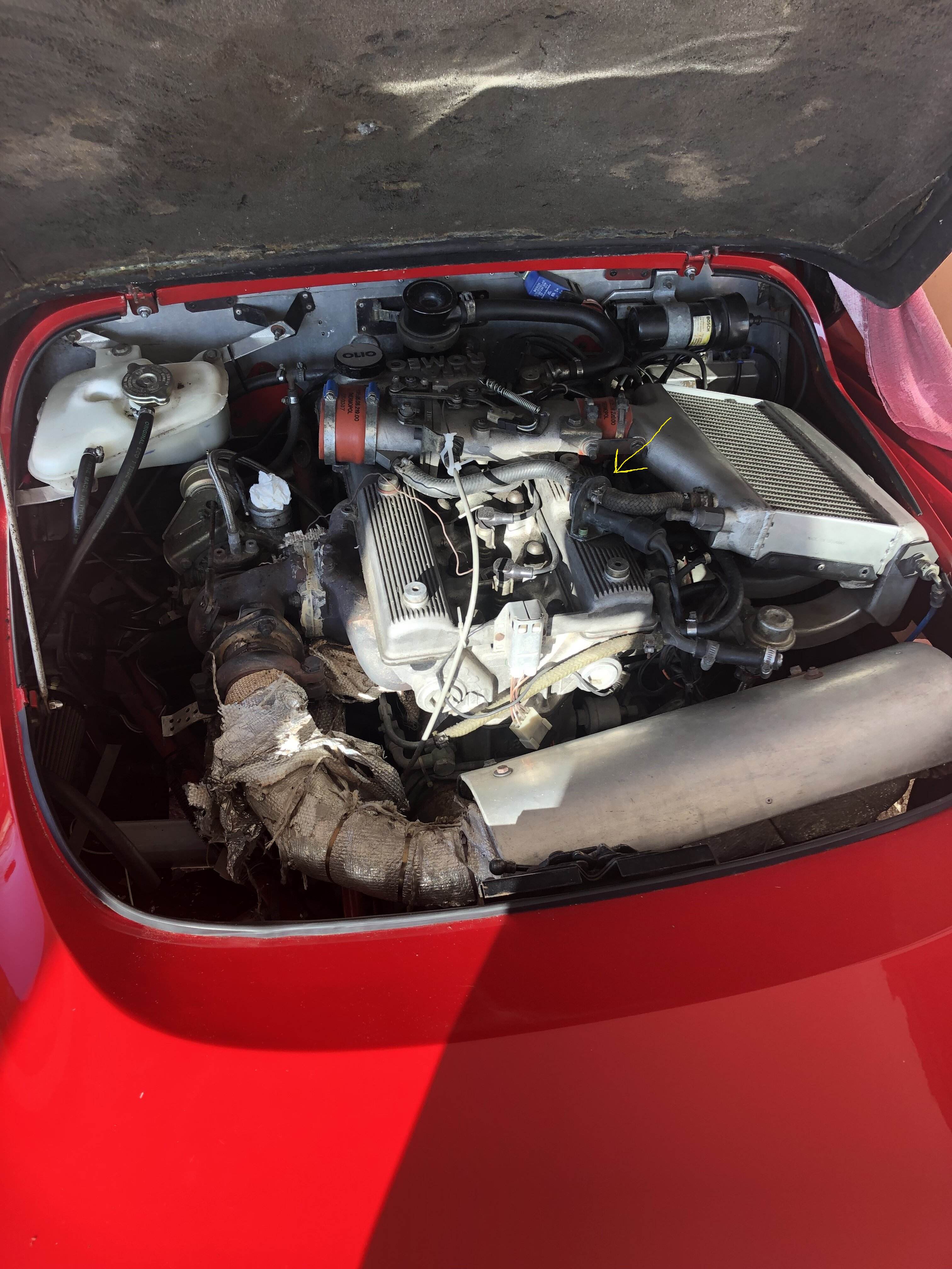

Da freddo il minimo è normale che deve essere più alto, è quella valvola che by-passa la farfalla che regola ciò,(Quella che prende aria con i tubi di gomma neri e sfocia nell'intercooler), poi dopo l'accensione a freddo lentamente si chiude e l'aria passa solo dalla farfalla, quindi il minimo a caldo è regolato solo dal condotto di by-passa delle farfalla.
Ho fatto una freccia gialla alla valvola di aumento del minimo a freddo.
Dentro c'è una paratia mobile collegata ad un bimetallo, e la presa di corrente che gli porta i 12 volt ci mette uno o due minuti a seconda del freddo che fa, a far scaldare il bimetallo in maniera che la paratia si chiuda. Quando il motore poi si scalda il calore stesso emanato, tiene chiusa la paratia anche senza alimentazione del connettore.
