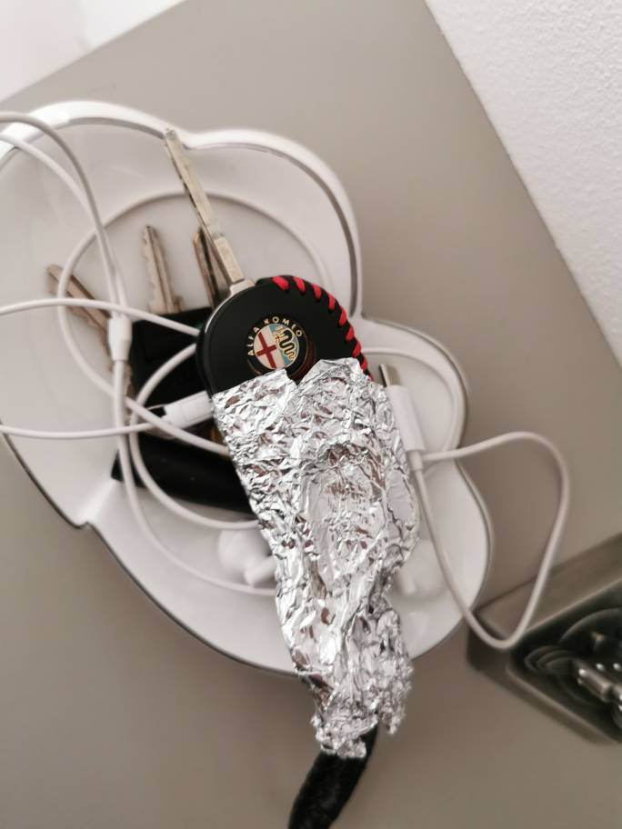

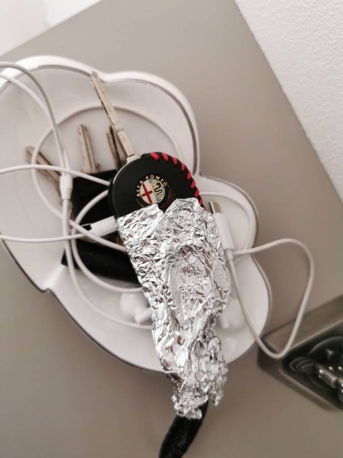

Ragazzi io ho sofferto questo problema per 5/6 anni senza mai riuscire a capire cosa fosse, una volta acceso il quadro nel momento in cui giravo la chiave non accadeva nulla, mi succedeva sempre tutti i giorni, a volte partiva al terzo quarto avviamento, finalmente quando ho lasciato l auto a mia moglie e ho visto che a lei non è mai successo mi si è accesa la lampadina...il problema non è della macchina ma siamo noi!! Alcuni di noi generano un campo magnetico che da fastidio all'immobilizer dell'auto quando giriamo la chiave per accendere il quadro la nostra mano genera un campo magnetico che disturba la codifica, lo so che non ci crederete ma da quando ho isolato la chiave con la carta alluminio (fatela per metà altrimenti la codifica non arriva comunque) il problema è SPARITO! quando prendete la chiave e la inserite toccate solo la parte isolata dalla carta alluminio...provare per credere!!Visualizza allegato 201652
Teoria molto originale e interessante, comunque il problema non è nel blocchetto dell'accensione
