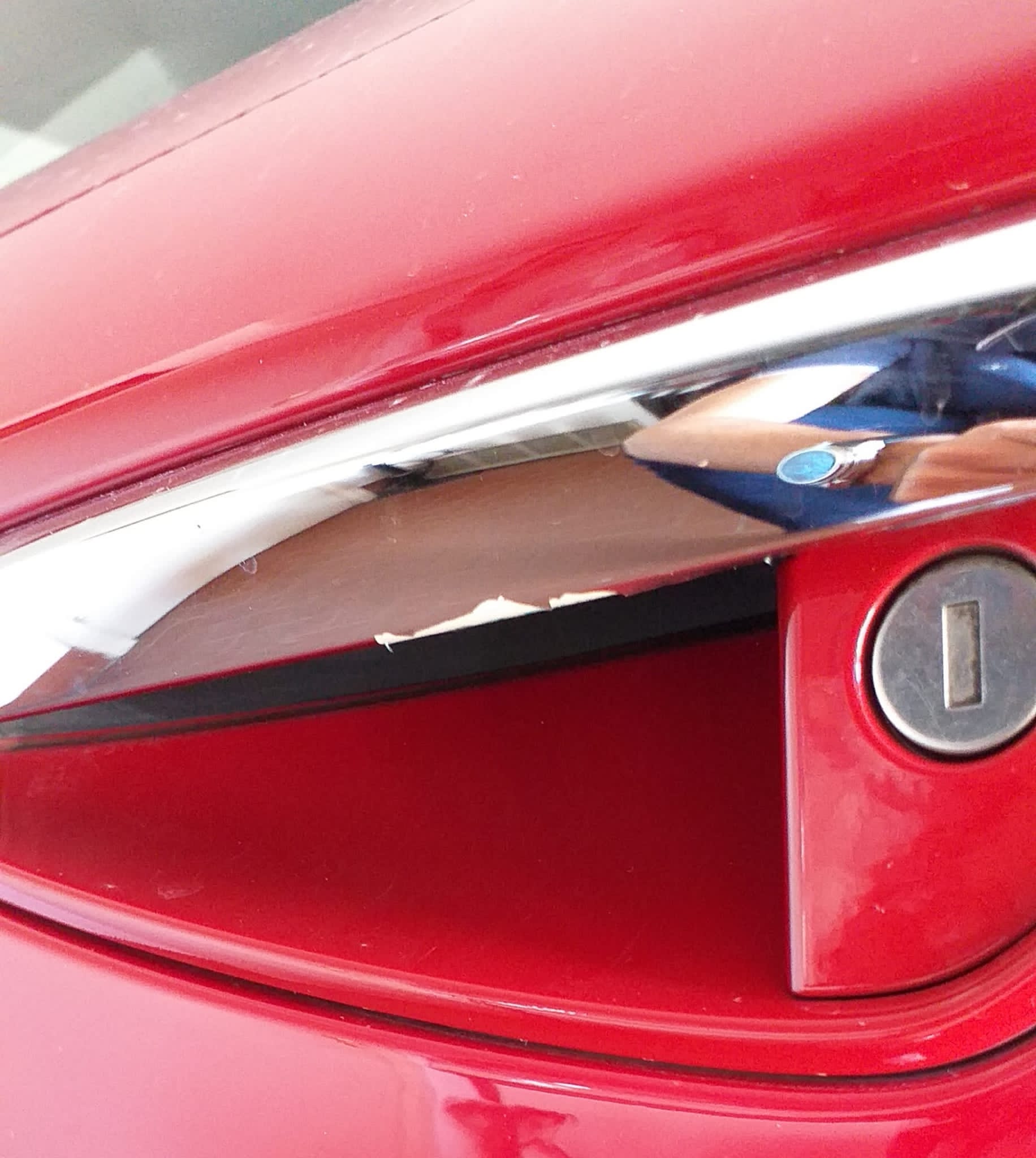

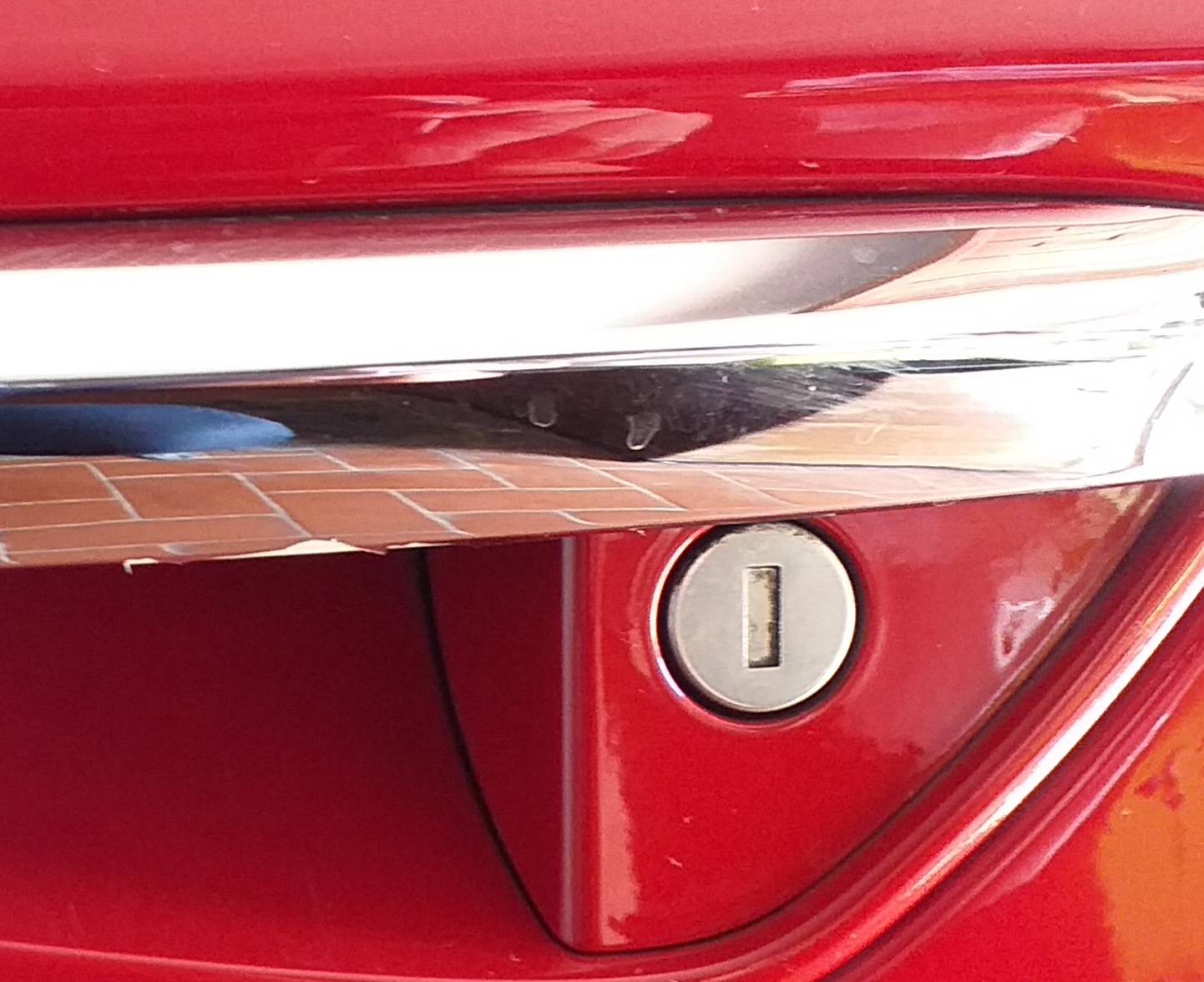

Si sta "sbucciando" la cromatura verniciata sulla maniglia lato guida. Non sarebbe un fattore estetico poiché si vede pochissimo, il problema è pratico ovvero rischio di "tagliarmi" le dita tutte le volte che agisco sulla maniglia. Oggi ho chiesto info in officina e mi è stato risposto che la maniglia la vendono ad una modica cifra di 250,00 euro + verniciatura della parte in plastica + manodopera!!!! Roba da pazzi ! Secondo voi un carrozziere riuscirebbe a riprendere la cromatura che si sta scollando? Allego un paio di foto....

hai provato a cercare sull'usato maniglie da cui recuperare solo la parte che si sta sbucciando ??
oppure anche nuovo on line, questa 30 euro ma non so se è adatta al tuo caso
riguardo le cromature su parti metalliche, in generale vanno fatte con un bagno elettrochimico da specialisti,
su parti plastiche non lo so
al momento, per non tagliarti, puoi mettere del nastro adesivo, meglio se telato, ed apri tranquillo
