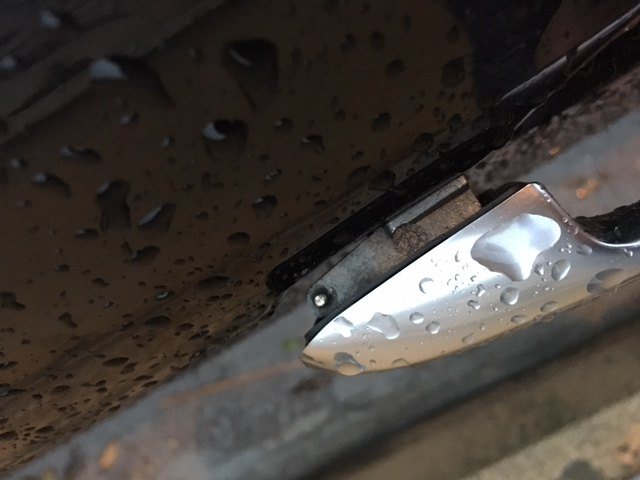

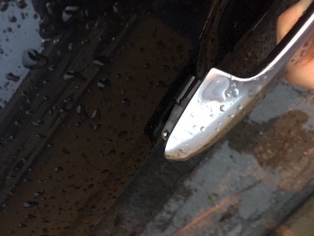

ciao a tutti ragazzi oggi mi e capitata la stessa cosa, mi si e staccata la maniglia dalla parte che dovrebbe servire per fare leva, ad oggi l' unica soluzione e ancora sostituire la maniglia per intero? oppure ci sarebbe qualche altro metodo piu economico? tipo usare silicone o una colla per fissarla? grazie mille siete i migliori! allego anche foto

Su è rotto questo pezzo che vedi nella inserzione: Snodo maniglia porta esterna Fiat 500 2007 Alfa 147 adatt 51964555 - 51939041 | eBay
ho avuto lo stesso problema che ormai è noto come difetto delle maniglie 147, sono andato allo sfascia carrozze e l ho comprata. A breve farò cambiare il perno che fà muovere la maniglia e terrò quella acquistata per scorta (anche perchè è molto rigata) ne ho trovate altre 2 tenute meglio. Chi sia interessato all'acquisto mi contatti che gliele posso vendere
