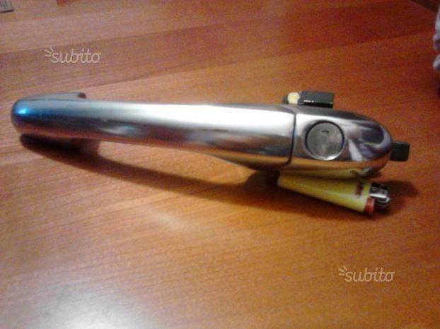

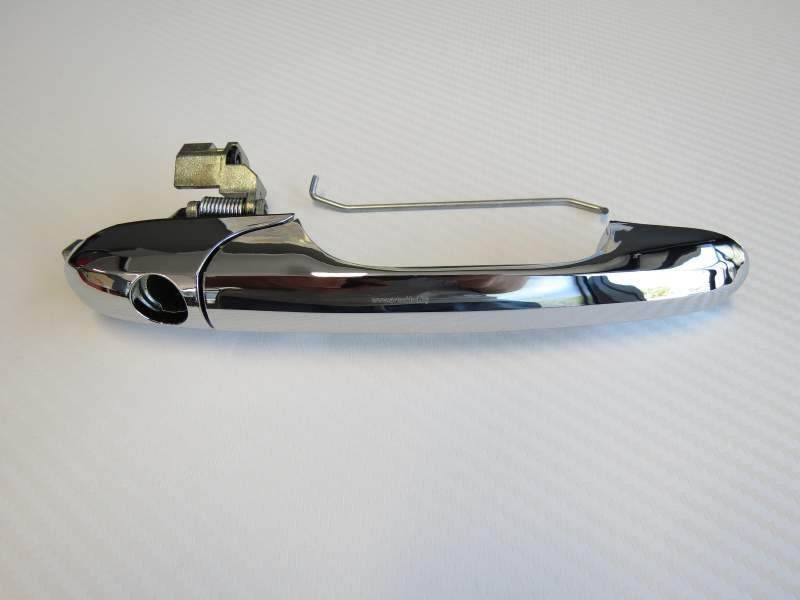

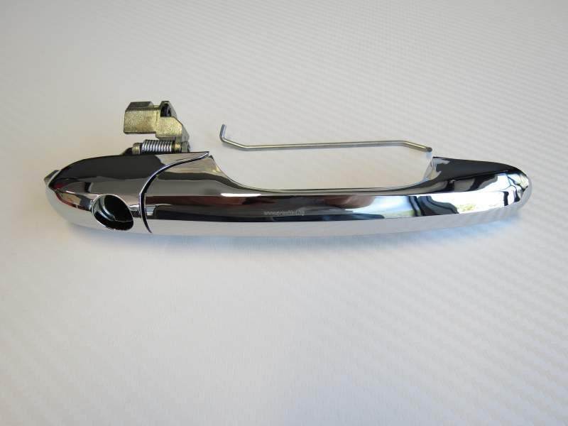

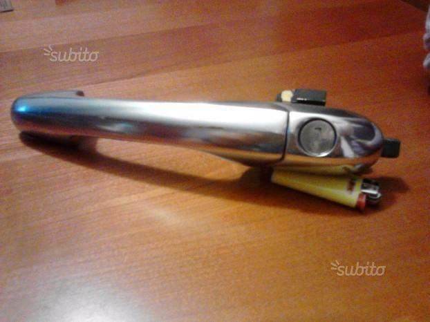

La prima è della 500 e la seconda è della 147.Visualizza allegato 166009Visualizza allegato 166010
