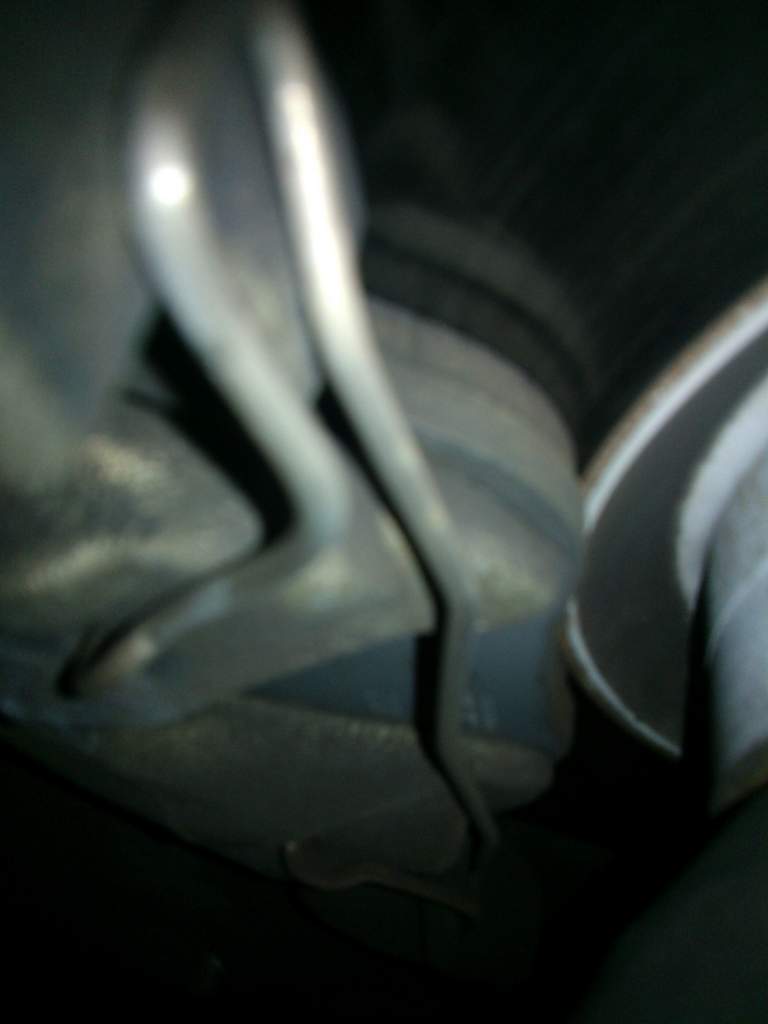

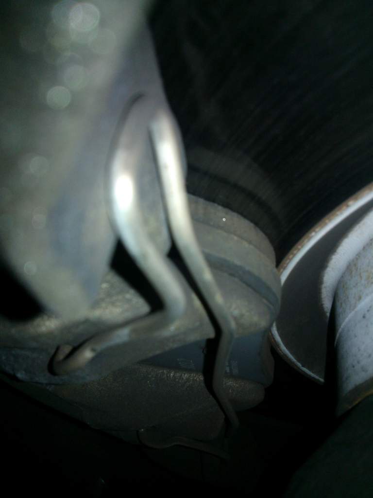

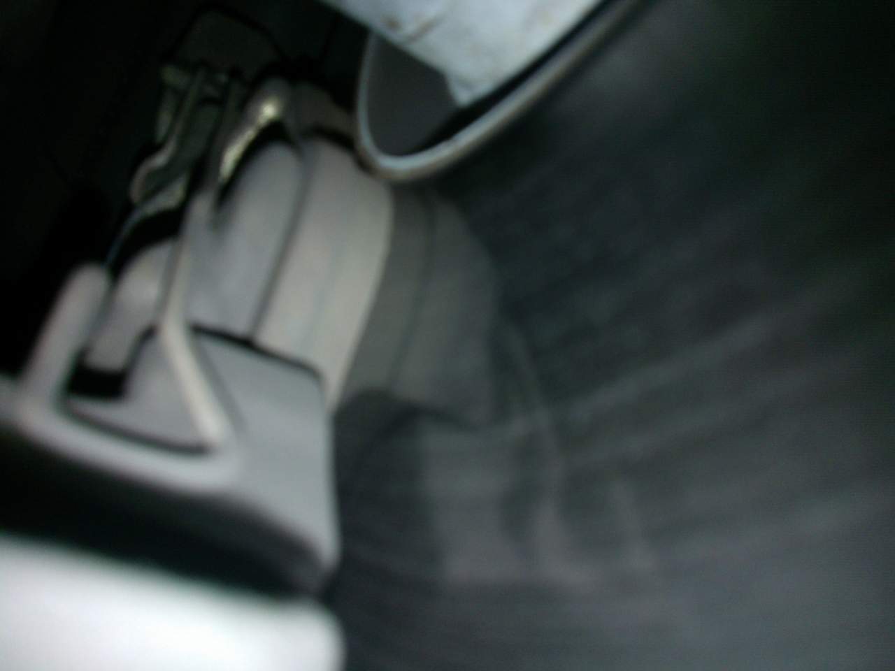

Pastiglie freni da cambiare o no? Alfa 147
Salve a tutti vorrei una mano a vedere se le mie pasticche dei freni sono da cambiare o no , il mio meccanico ha affermato che lo sono e non posso fare piu di un 1000 km ... , in caso che devo cambiarle mi hanno consigliato le remsa ( buone ???? ) .

Re: Pasticche da cambiare o no ? HELP .
mah a vederle ad occhio sembrano ancora al 40% minimo quindi penso che tu possa percorrere molti più km, cosa diversa se le pasticche sono vertrificate ovvero dure... ti fischiano in frenata??
per la marca ti consiglio le originiali alfa oppure textar o ferodo ;)
