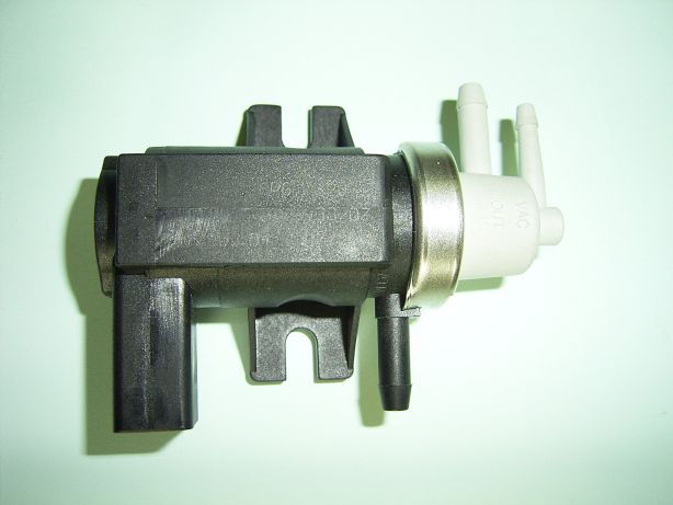

ciao a tutti oggi l'auto mi segnava avaria motore quindi ho effettuato la diagnosi con fiat ecuscan e mi dava erroreP1235..ho cercato un po' in giro sul web sembrava fosse correlato alla pompa gasolio,ma non ero molto convinto, poi ho notato sull'elettrovalvola che gestisce il turbo (questa per intenderci) elettrovalvola.jpg che uno dei due tubi era crepato...ne ho tagliato un pezzetto l'ho rinserito..una volta eliminato l'errore l'auto và di nuovo benissimo qualche giorno fa avevo notato una perdita di potenza...ho notato che quel tubicino e collegato a una tubazione rigida che poi si collega dove c'è l'alberino della geometria variabile.per fortuna a costo zero ho risolto.

ciao tutti,cioa pietro....!anche io ho risolto,ho dovuto cambiare eletrovalvola(a prescindere che dopo l'incidente ne hanno montata una che nn so se era adatta alla 147perche per come riportava il codice sull'eletrovalvola non era tra quelle che si possono mettre nella 147 anche se era sempre per una macchina del gruppo fiat)nel tubici ho trovato pezzi della vecchia valvola:smiley_001:!cmq era un problema dalla nn facile soluzione perche anche mettendo un monometro la pressione nei tubicini risultava giusta ma come ho sempre ripetuto ad un certo range di giri la pressione aumentava fino ad ragiungere 1,6 bar,questo dovuto al fatto che l'eletrovalvola nn essendo quella giusta per la 147 non ubidiva in quel range di giri a quello che diceva la centralina facendo rimanere un po piu chiusa la geometria con conseguenza aumento della pressione!meno male che non era un priblema diretto della geometria!ciao e grazie a tutti.
