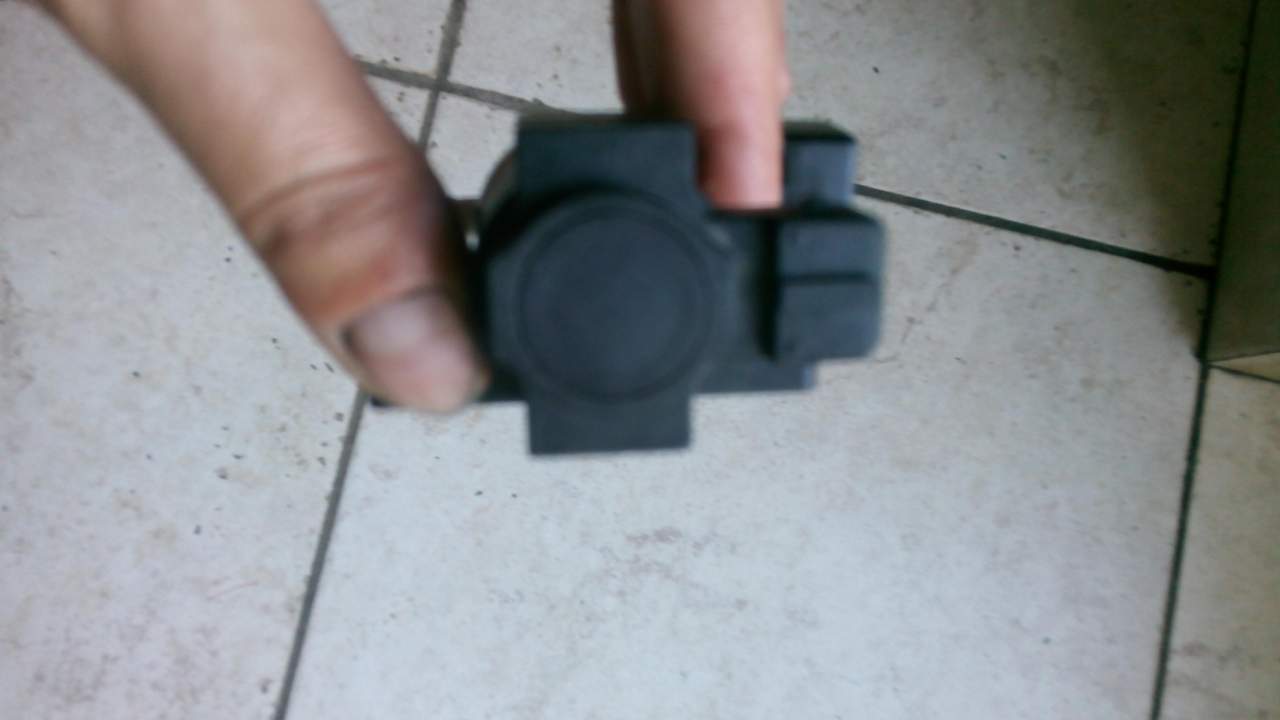

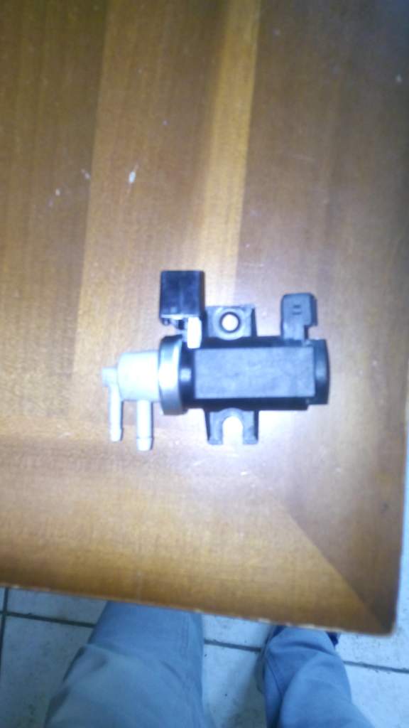

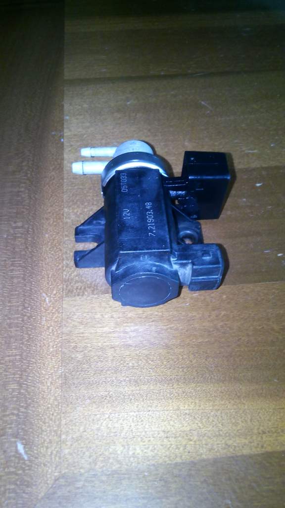

Ciao Pier156. Sono stato assente. Adesso provvedo con le foto. Rispetto al post precedente, dove avevo messo del lubrificante al teflon, ho aggiunto dell'olio motore per tenerla più umida, nei beccucci bianchi che vedete in foto. Il filtrino si trova togliendo il tappo cilindrico, nella foto dove ho in mano l'elettrovalvola. L 'elettrovalvola che ho postato, però, ha la stessa forma ma è diversa da quella che ho sotto la mia auto. Quella che ho io è tutta nera, per l'Alfa 156 150 cv. Si differenzia da quella delle foto solo perchè il tappo dove sta il filtrino, è più semplice da togliere ed ha naturalmente un codice diverso da quella in foto. Quella delle foto è una che ho di riserva e mi è servita per farvi capire dove lubrificare.
Comunque, da quando ho lubrificato l'elettrovalvola, l'auto va sicuramente meglio anche se ogni tanto quando esagero a tirarla, mi va in protezione. Non so se è ancora l'elettrovalvola che raramente si incanta o è qualche altra cosa. IMG_20150402_181405.jpgIMG_20150402_181159.jpgIMG_20150402_181304.jpg
