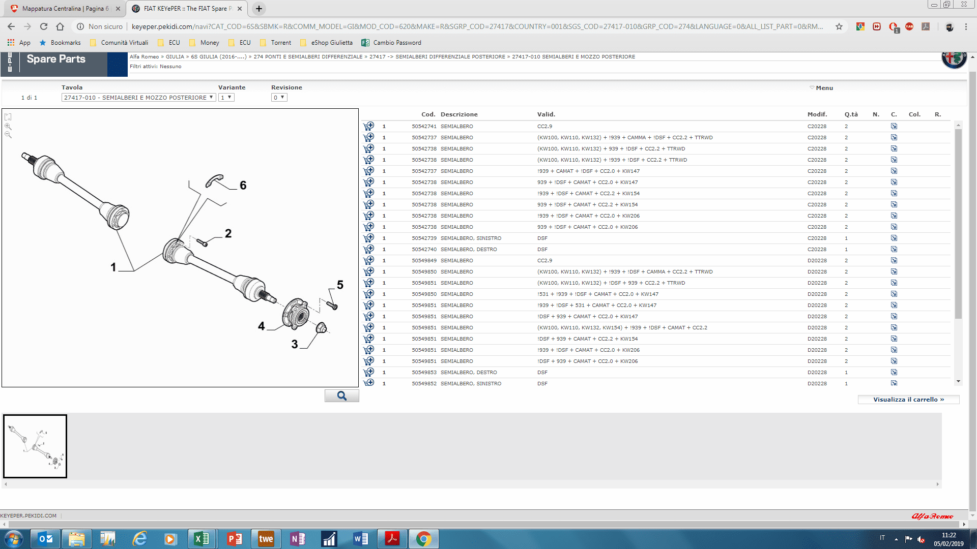

Per resto della trasmissione cosa intendi?
Semiassi? Sono i medesimi, poi bisogna verificare con il proprio telaio ma, a parte qualche caso particolare hanno gli stessi semiassi al posteriore.
Circa l'impianto di raffreddamento della 210cv è corretto e, se non vado errato, è presente solo sulle 2.0 280cv e 2.2 diesel 210cv o 2.2 diesel ECO.
sulla giulietta ricordo che ad esempio tra i 2.0 jdtm 170 e 140cv cambiavano frizione, turbo, pistoni, bielle ed altre componenti (Ci sarà ancora il thread a riguardo se lo trovo posto il link), per cui non sarei sicuro al 100% che tra le varie declinazioni di potense non ci siano differenze... chiedete ad alfa: le differenze della Giulietta le forni direttamente alfa romeo in risposta alla mail mandata da un utente
http://keyeper.pekidi.com/navi?FORCED=TRUE&SEARCH_TYPE=codpart&KEY=STARTUP&PART_COD=51989250
Divertiti
Divertiti
Si i semiassi del 200 cv sono quelli delle versioni diesel manuali, adatti a coppie più basse (tranne per le versioni Q2).
