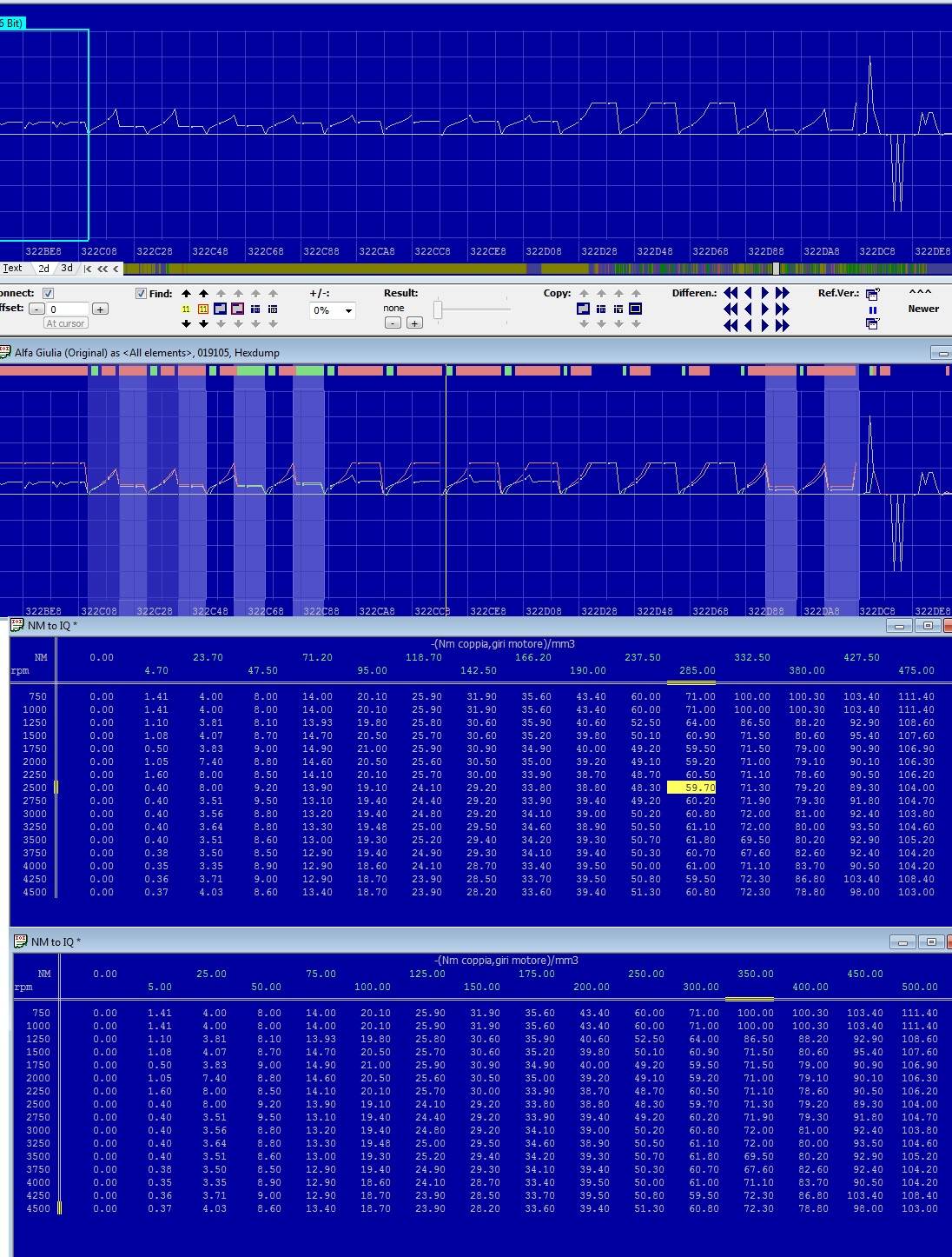

Qui entro ancora più sul tecnico, cercherò di essere per quanto possibile capibile.
Nella immagine che ho postato, sopra ci sono i limitatori di coppia confrontati tra un file originale 150cv e uno 180cv.
la parte che vedi in rosso è dove è stata aumentata. Si capisce poco perchè è in 2D e non in tabellare.
La parte sotto invece, è il una mappa che si chiama NM to IQ.
Per farla breve, tu quando premi l'acceleratore hai una tabella che ti dice, a seconda dei giri motore e della % di pressione dell'acceleratore, quanta coppia motrice richiedi.
Questa mappa "converte" questa richiesta di coppia, in un quantitativo di gasolio da iniettare.
E' una semplice tabella, in cui nell'asse Y hai i giri motore, nell'asse X la coppia richiesta, nell'asse Z il quantitativo di gasolio in MM3 che la macchina deve iniettare.
La tabella più in alto è della 180cv, quella più in basso è della 150cv. entrambe originali.
Intanto, una persona attenta nota che la 150cv è già calcolata da casa madre per 500NM di coppia.
Cosa hanno fatto sulla 180cv? hanno ABBASSATO l'asse X.
Normalmente, per dare più potenza , si alza, non si abbassa.
Ma cosa succede se abbasso l'asse X?
sono a 2000 giri, mappa della 150, il pilota richiede 300nm di coppia. La macchina converte questa coppia in 60mm3 di gasolio
sono a 2000 giri, mappa del 180, il pilota richiede 280nm di coppia. Quanto gasolio deve iniettare? sempre 60mm3
risultato: a parità di coppia richiesta dal guidatore, il 180cv inietta di più, quindi ha più potenza.
Queste sono un paio delle differenze tra la due, ma la struttura dei file è veramente quasi identica..
