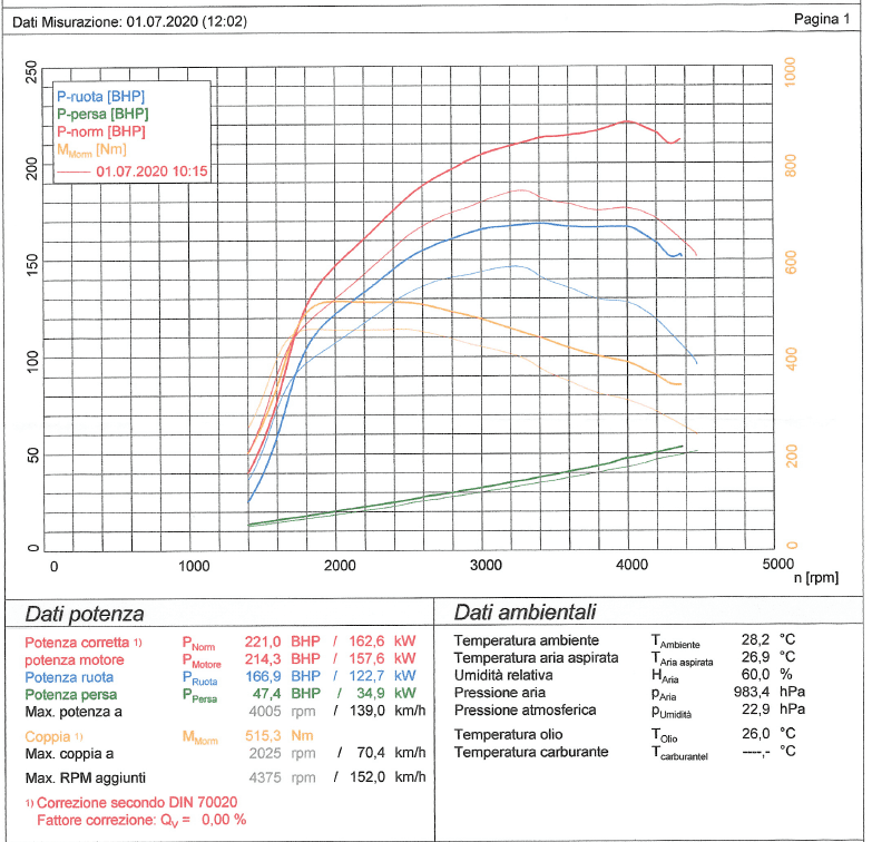

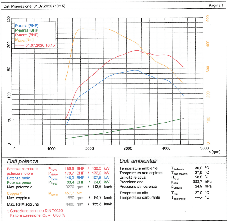

Anche io ho portato la mia 180cv AT8 a far rimappare, da carburatori Bergamo
Vi allego i grafici prima e dopo. Da notare che originale aveva già qualche cv in più del dichiarato.
Inutile dire che adesso viaggia che è un piacere e i consumi sono migliorati parecchio anche nel mio caso.
Per quanto riguarda lo 0-100, ho provato una mattina con gomme calde e strada bella pulita e adesso ho rilevato un 6.5s (app drag racer, GPS 100%), quando originale era 7.2s.
