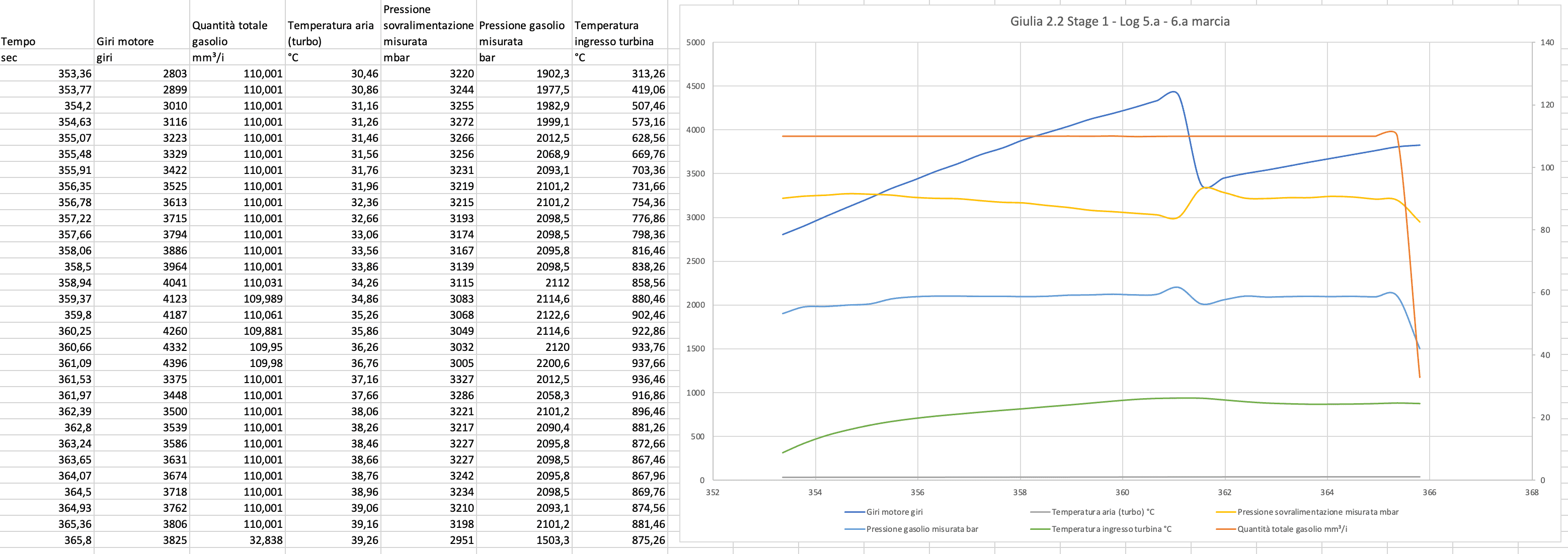

Qui un log della mia di 5.a e 6.a marcia. Stage 1. Da notare l'efficienza dell'IC, provate a fare un log simile con un 2.0d BMW e vedete subito 60° di IAT senza problemi. Limitatore di EGT tarato a 920°, si potrebbe provare a lavorare ancora sull'anticipo ma fino a 4000-4100 giri le temperature sono ancora in piena affidabilità. Quelle poche volte che ho tirato tutta l'ottava marcia fin dove possibile non ho mai visto più di 880°.
Certo senza DPF sarei curioso di vedere dove si arriva salendo bene di gasolio, con 115mm^3 si vedono già 260-265cv a banco.
