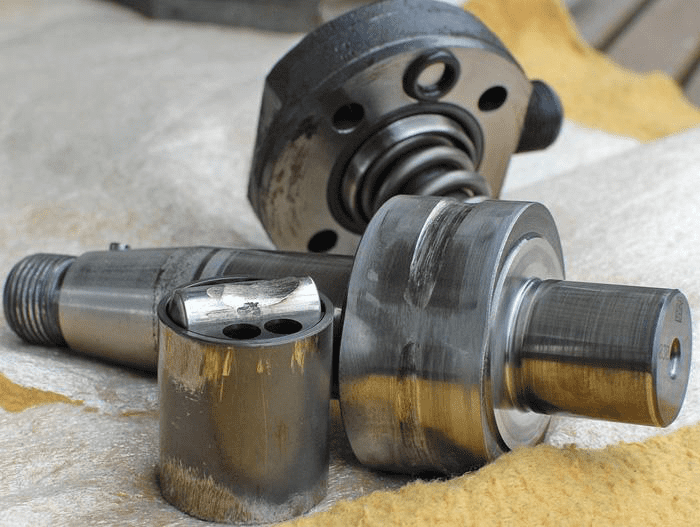

Qui una R35 usurata e danneggiata
Sono entrambe mono pompante e con la medesima caratteristica di distribuzione, quindi con bicchierino etc e, nel tempo, entrambe destinate, prima o poi, ad usurarsi a fatica per il medesimo motivo. Tuttavia sulla R40 la camma ed il bicchierino sono stati rivisti nei materiali, trattamento termico e profilo della camma e l'insieme porta ad avere una affidabilità significativamente migliore. Inoltre il vero problema, e vale in generale per qualsiasi impianto di iniezione ad alta pressione, è la contaminazione del carburante, sopratutto l'acqua.
E' il motivo per cui consiglio sempre, ogni massimo 2 tagliandi, di sostituire il filtro carburante.
Se uno ha un veicolo con una CP4 R35 consiglio, ad alto chilometraggio, di procedere con la revisione della pompa alta pressione e far sostituire albero principale e bicchierino in modo da evitare di dover poi successivamente, in seguito a rottura, spendere migliaia di euro per ripristinare il tutto.
Visualizza allegato 238865
Montando il kit in caso di rottura la limatura non va in circolo, quindi si sostituisce solo la pompa.

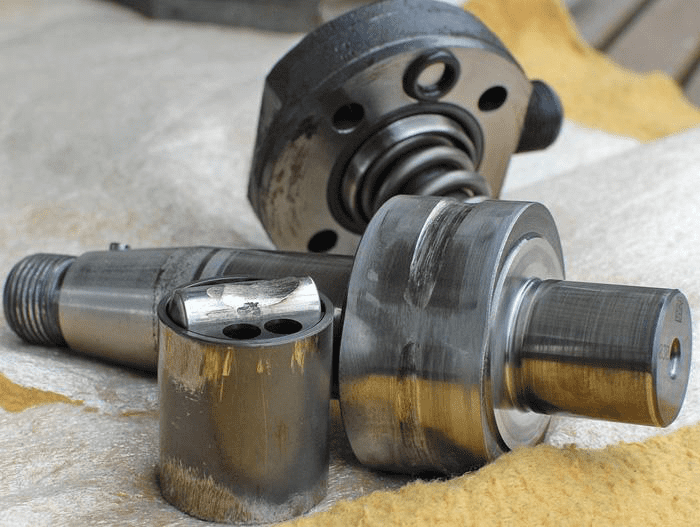

Azz, mi sembra di vedere i problemi che stanno avendo di recente in USA con le punterie e gli alberi a camme dei loro grossi aste e bilanceri... Tanto che i prezzi dei "new old stock" stanno raggiungendo cifre importanti...
