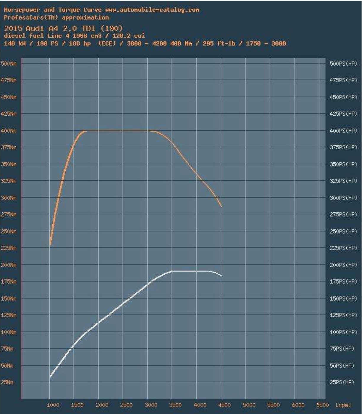

Esatto. Basta non esagerare con il picco max di coppia, teoricamente si potrebbe mantenere anche il valore originale, ma facendo in modo che quel valore di coppia venga mantenuto per un ampio regime di giri. Praticamente una cosa così:Ipotesi elaborazione centralina
Fattibile ma pericoloso per il cambio e la frizione, se c'è.....
E perchè? Mantenendo il valore massimo di coppia erogata ad un valore ragionevole dove sarebbe il pericolo?

Troppa coppia ai bassi regimi accelera l'usura di volano e frizione

Ma se non tocchi la coppia "in basso", anzi lasci proprio inalterata l'erogazione fino al raggiungimento del picco max per poi mantenere tale valore per un consistente intervallo di giri, problemi di usura di volano e frizione non ne hai.

Stiamo pensando in teoria, ma la pratica è un'altra cosa...ritengo non sia facile, ma se lo fosse perché non l'avrebbero fatto gli ingegneri già di serie?

La pratica dice che si può fare. Altre case lo fanno e con risultati molto apprezzati....purtroppo!
Nel caso specifico di Giulia credo non sia stato fatto perchè in questo modo si ha un picco di coppia sostanzioso in basso anche sulle versioni meno potenti. Se però mantieni quel valore anche ad alto numero di giri, altro che 136, 150 e 180 cv. I 380 Nm delle manuali tenuti fino 3700/3800 rpm ti danno 200 cv!!! Con le automatiche sarebbe impensabile mantenere il picco di coppia (450 Nm) fino a quel valore.

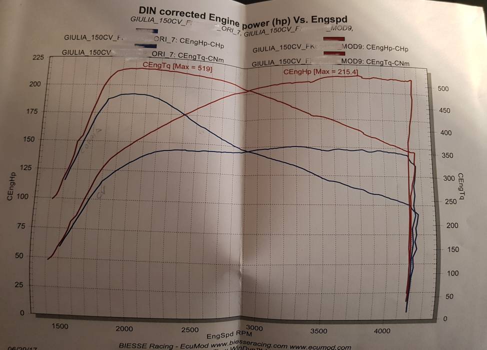

Se sono riusciti a tirarti fuori 'sta coppia spaventosa mi permetto di darti solo un consiglio: attento sul viscido, in curva ma anche sul dritto!
Eccolo qua...questo è il primo risultato della rimappatura della mia...poi sono andato la seconda volta e mi ha detto che ha preso altri 10cv e un po' di coppia...
