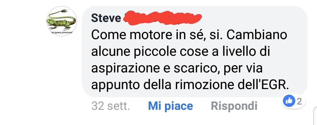

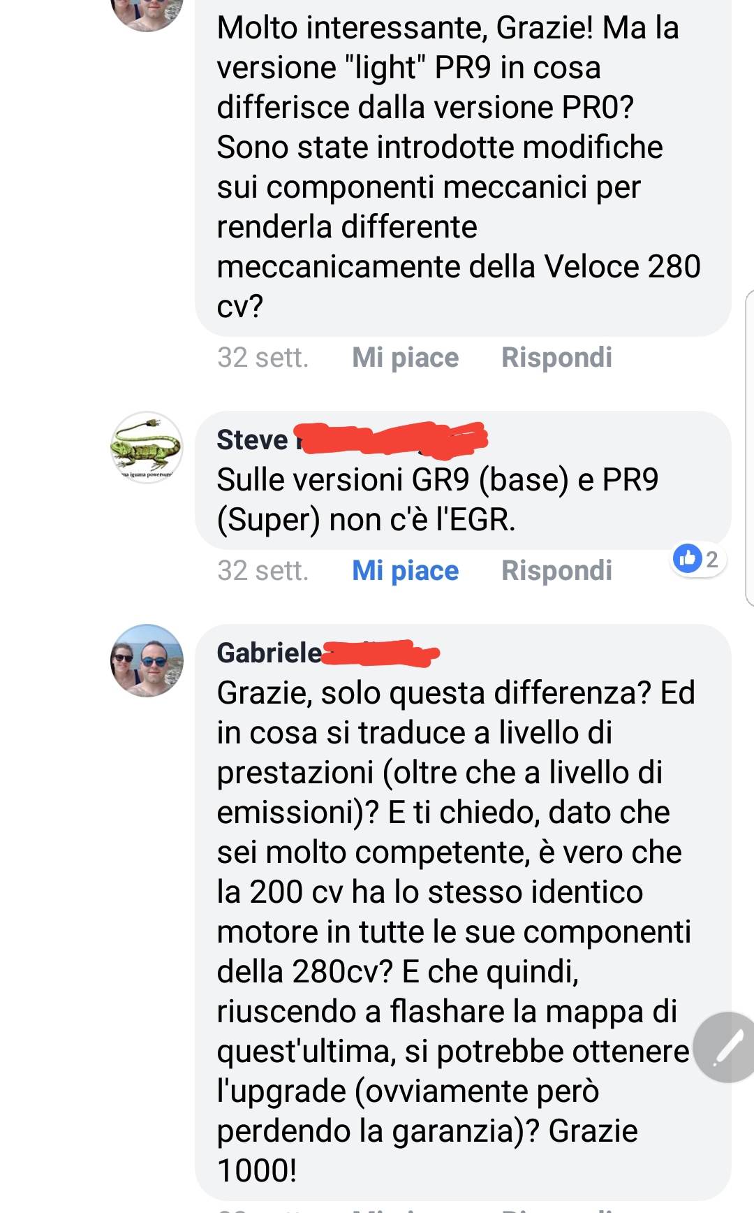

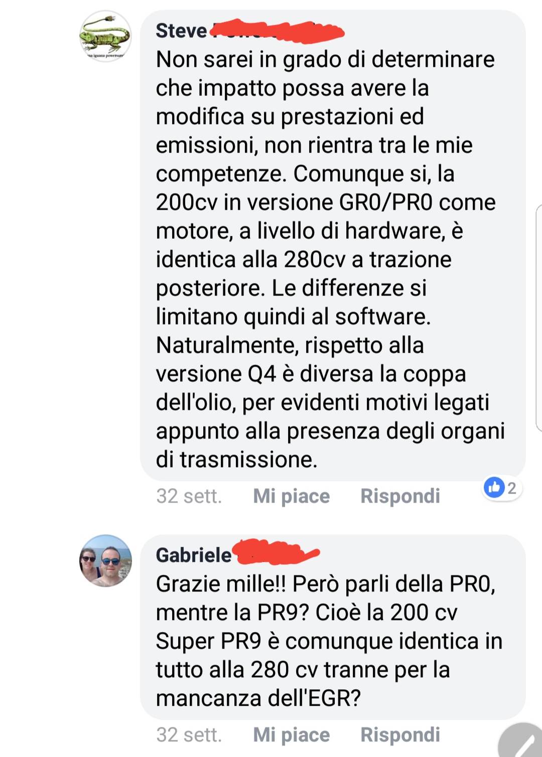

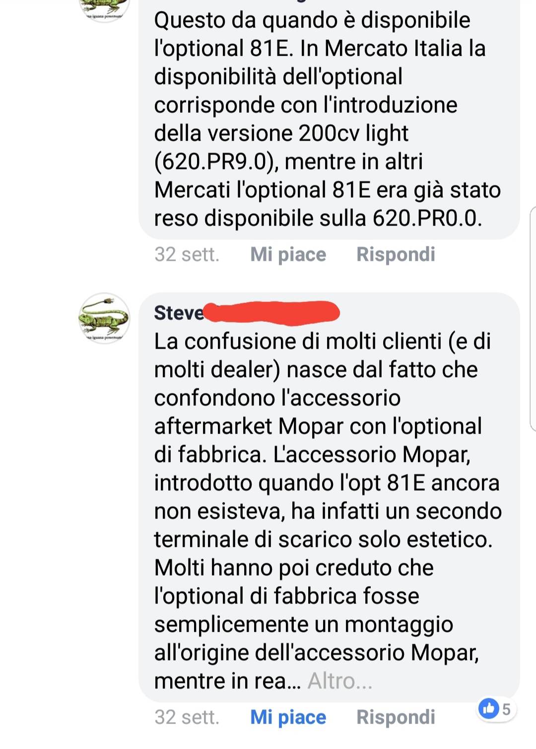

Ecco qua ;)

Se cambi solo il terminale, mettendo quello con due uscite, non è necessario rimappare, dubito che la mia abbia una mappa diversa da quelle con una sola uscita di scarico
Reactions: AlexMi
La mia è una delle prime con l'optional 81E, infatti rimasi piacevolmente sorpreso vedendo uscire vapore da entrambi li scarichi :)
ed è un 620PR9.0 200cv light
