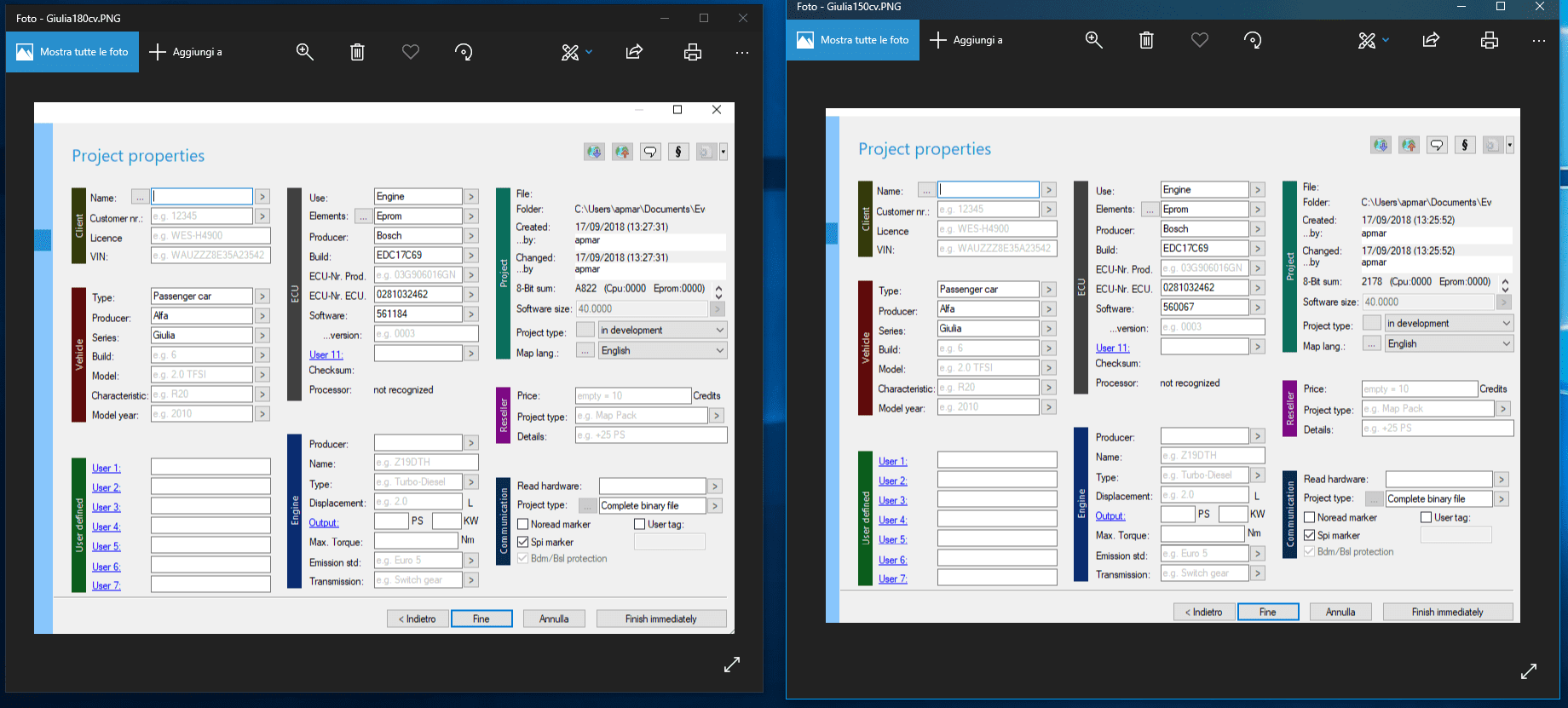

Comunque giusto perchè la cosa mi sta intrigando.... ho aperto la mappa della 150cv e della 180cv, stesso hardware e differente versione software. Per me si puo' scrivere tranquillamente ;)
Certo questi sono 2 file che chissà da dove arrivano, chi è intenzionato a fare una cosa del genere deve prima scaricarsi il file dalla propria eprom, e poi verificare che sia uguale al file che vuole scrivere .
