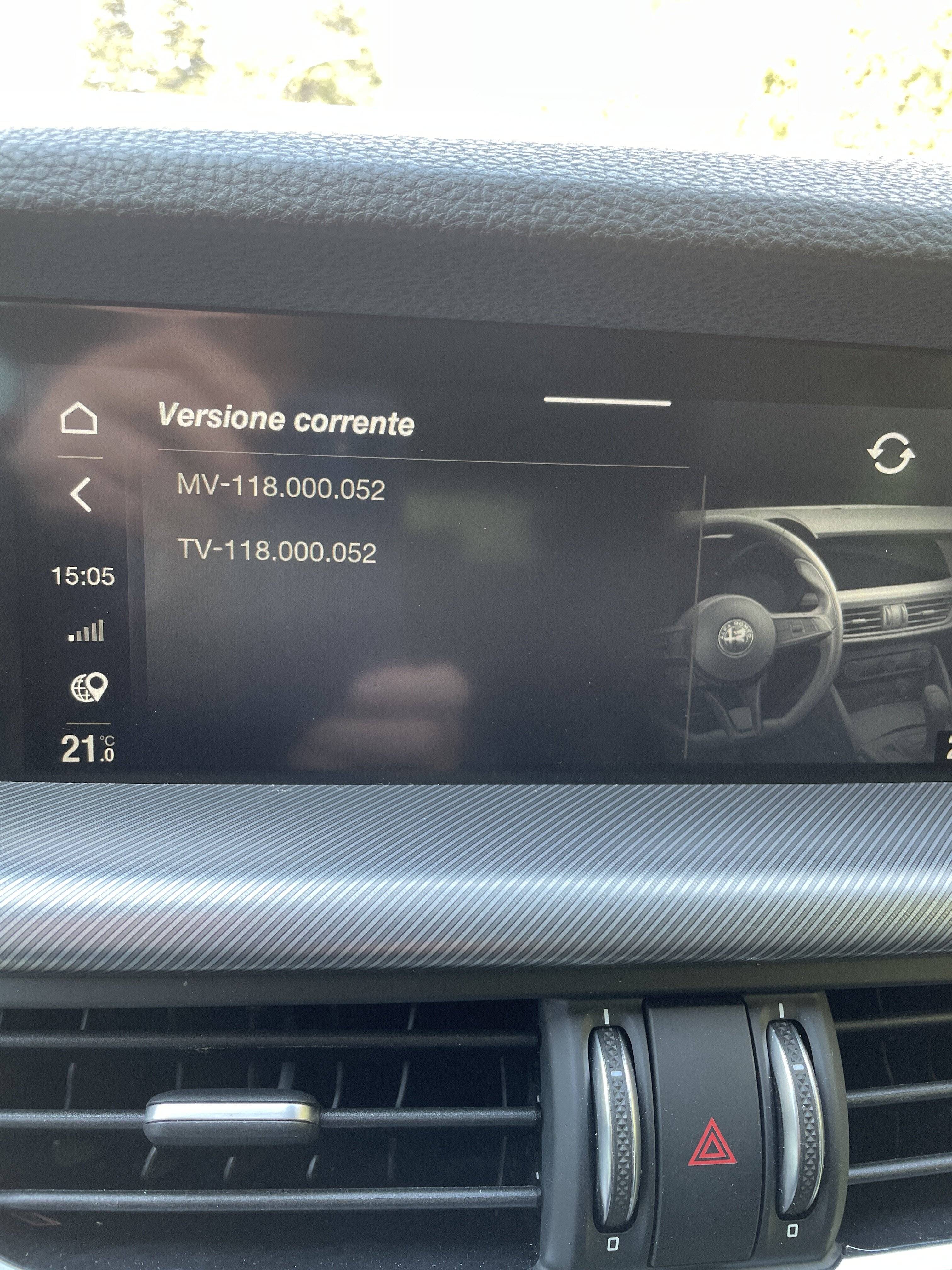

Io ho mandato la foto della pagina che mi spunta quando provo a fare l’aggiornamento e mi hanno detto di aspettare qualche giorno per darmi la soluzione. Ho la stessa tua vettura.
Ho seguito tutta la trafila ma niente continua a non aggionnarsi
Ho seguito tutta la trafila ma niente continua a non aggiornarsi io ho come sw radio

Confermo i quasi 22 gb scaricati e caricati in chiavetta formattata NTFS. Eseguito aggiornamento in circa 60 minuti senza mai spegnere il motore. All'inizio l'aggiornamento non partiva perchè avevo dimenticato la seconda chiavetta nel bracciolo, tolta quella tutto ha funzionato alla perfezione.
