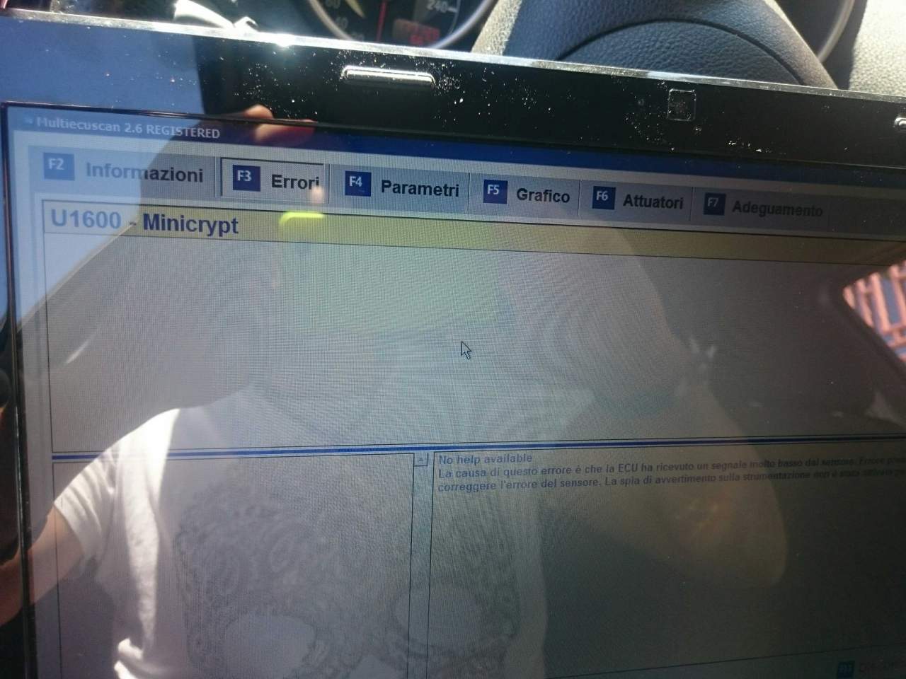

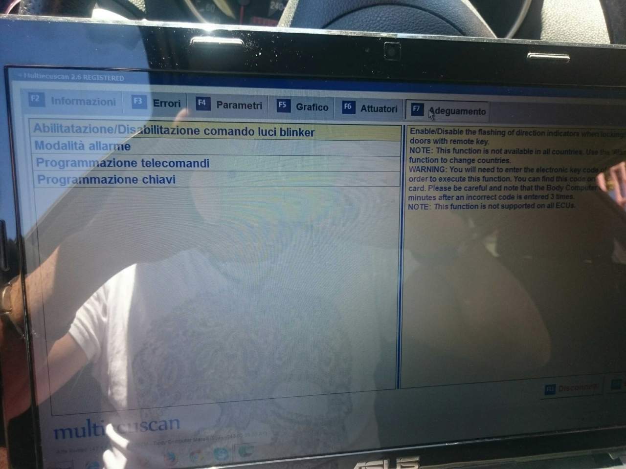

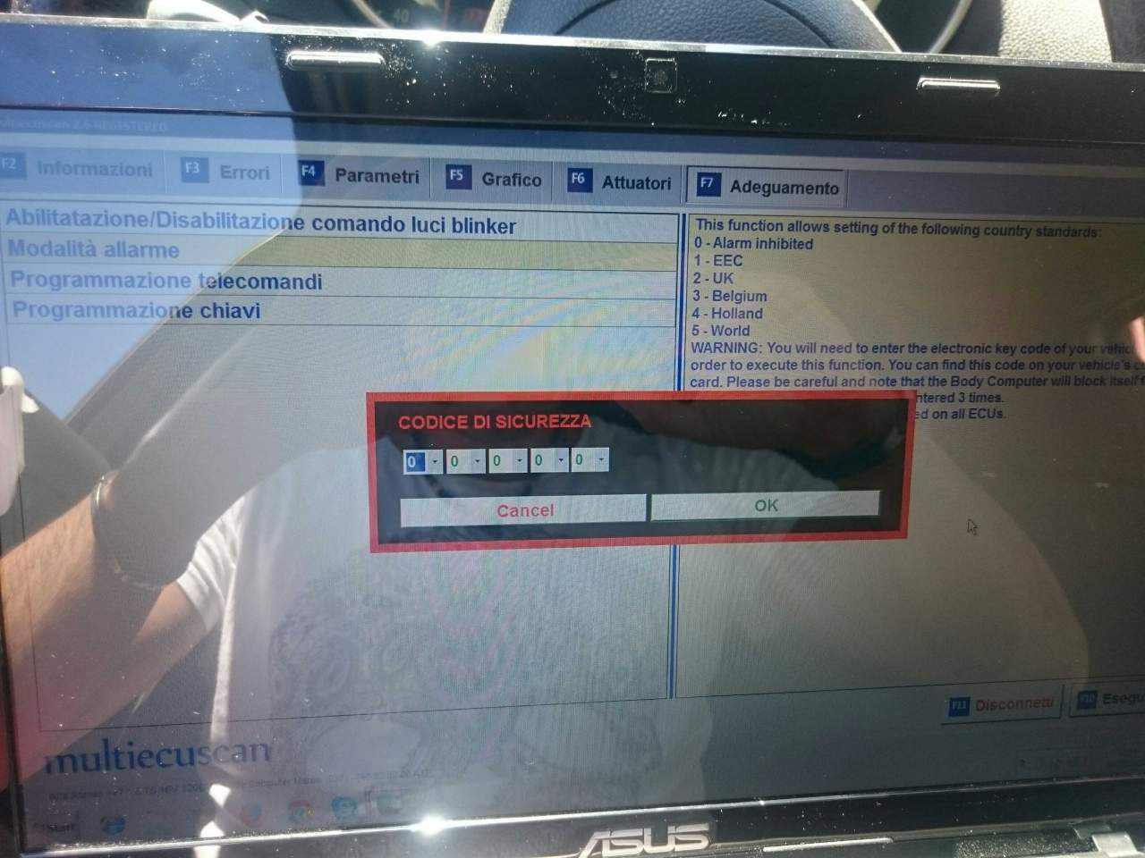

Salve ho lo stesso problema con la mia 147 1.6, ho anche attacxato il multiecuscan e corretto gli errori ma ho sempre la spia avaria code, allora la batteria è carica xke il quadro resta bello acceso ecc ecc e la batteria è di fine 2012, ma appena giro la chiave x mettere in moto nulla quadro nero e come se il motorino di avviamento nn gira....
Ma questo codice di sicurezza e uno standard tipo 11111 o ogni auto ha il suo?? Nn riesco a mettere più in moto l auto
hai per caso l'impianto stereo con cavi rca??????

Tutto risolto con un cambio di battwria,, pur essendo finita il quadro continuava ad accendersi e io ovviame te provavo l accensione ad catzum. Cmq tutto ok
