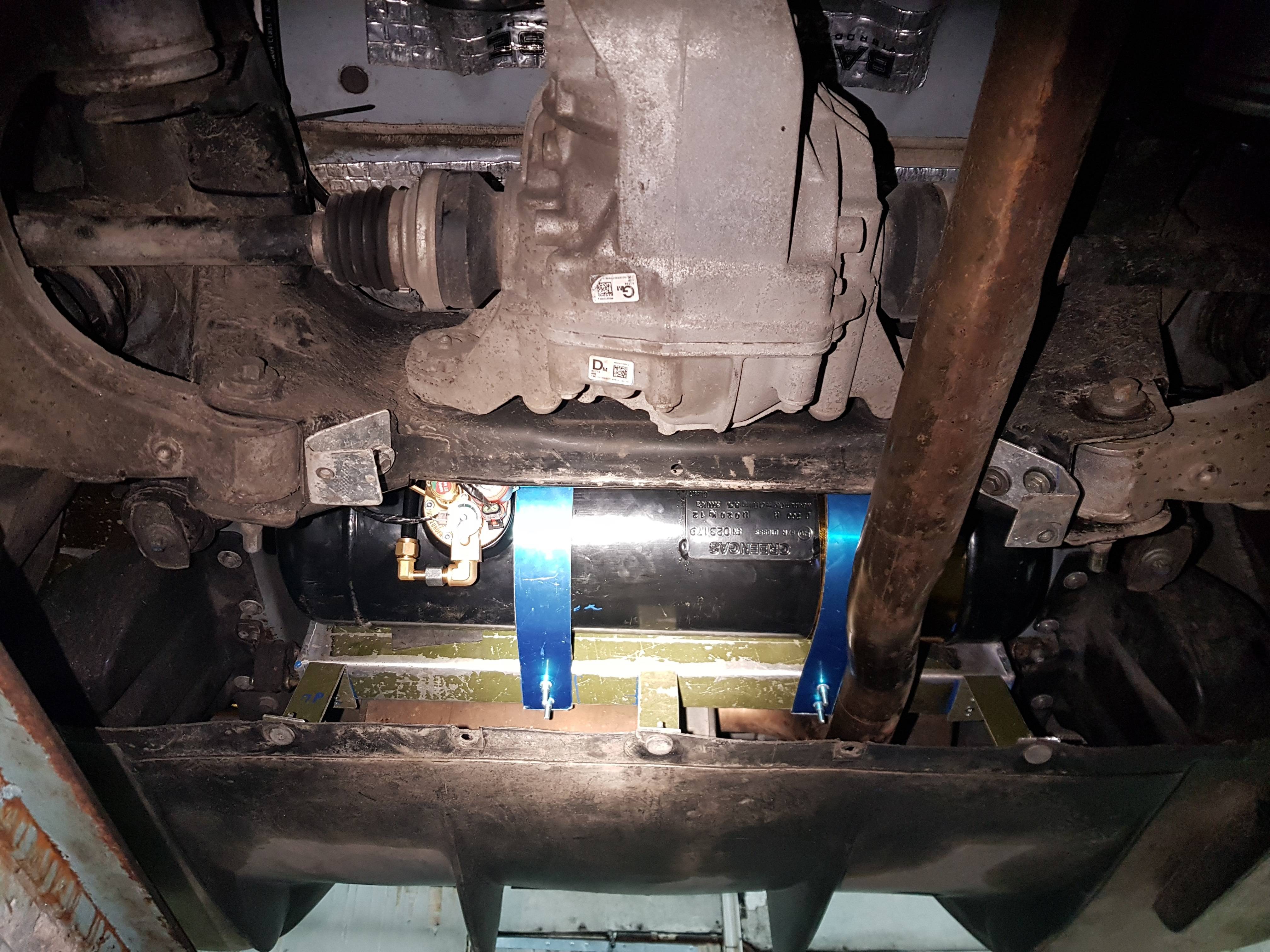

Dai adesso faccio un pò godere gli appassionati del GPL, con questo fantastico impianto.
Non sono stato proprio il primo a farlo ma gli altri avevano gasato però la 200, mentre la mia è una 280.
"gasato" non è il termine corretto, sarebbe meglio dire utilizzato come carburante il GPL come "liquido", che non diventa mai gas fino a che non è dentro al cilindro, come per la benzina. E' vero, costa parecchio, specialmente se uno fa tutto quel lavoro per "nascondere" la ciambella senza praticamente sacrificare il baule.
Prima che me lo chiediate vi dico che i prezzi variano molto a seconda del modello, della bombola/ciambella e se fate o meno tutto il lavoro di spostamento della batteria e rifacimento del pianale con interventi del falegname e del tappezziere. Comunque il base, con bombola cilindrica esposta (nella Giulia non si può fare altro) siamo sui 3k al sud e 3,5k al nord per la 200 e 3,5k-4k per la 280 (la pompa è più grossa e la bosch fa la modifca su ordinazione per cui solo lei costa quasi 500 euro in più). Per il resto del lavoro che ho fatto fare ho speso c.ca un migliaio di euro tra materiali e manodopera.
Poniamo, per semplicità, di fare una media di 10 km/l (10 litri ogni 100km). diciamo che la benza costi c.ca 1,8 euro/lt. per cui se faccio diecimila km spendo 1800 euro. Quindi, supponendo che il gpl costi 0,7 euro/lt., per fare gli stessi 10000 km spenderei 700 euro. Ci sono 1100 eurini di diff. ogni 10000 km ! E' un calcolo approssimativo ma diciamo che se, come spesso capita, uno acquista l'auto a gasolio perchè fa 30-40mila km/anno, ebbene in c.ca un anno ha già pagato l'impianto! Però ha un'auto che va come a benzina! L'ho fatta provare al concessionario che me l'ha venduta, e lui stesso non riusciva a capire se stava viaggiando a benzina o gpl! Senza contare che poi fap, rigenerazioni, intasamento dei filtri, adblue, egr ecc. saranno solo un brutto ricordo.
Impianto a zero spese di manutenzione. Infatti non avendo iniettori dedicati, l'unica cosa che si poteva rompere era la pompa ad alta pressione che fino a 10 anni fa che era sommersa nel serbatoio, come per la benzina. Questo succedeva però anche per Vialle, e i primi a risolvere il problema sono stati proprio quelli di ICOM, che l'hanno messa all'esterno del serbatoio, poi Vialle ha copiato.
Un pò di problemini di messa a punto iniziale che, non ve lo nascondo, dovete avere un pò di pazienza e tornare 2-3 volte dall'impiantista per la messa a punto perfetta. Ma poi non lo vedete più. Io lo vedo ancora perchè mi sono trovato talmente bene e ha una di quelle officine multiservice dove faccio tutto, olio, gomme, ecc. ma l'impianto non l'hanno più toccato.

il fornitore è ICOM; di bombole ce ne sono di tante dimensioni e quella giusta per ogni tipo di macchina va scelta assieme all'impiantista a seconda dello spazio di baule che vuoi sacrificare, dei km che vuoi fare con un pieno, ecc.
per quanto riguarda la terza domanda capisco che qui non siamo all'abc, ma un gradino sotto e non è facile rispondere. il gpl è gpl ! Ed è già liquido quando fai rifornimento e te lo mettono nella bombola (4-6 bar). Per utilizzarlo, ad es. quando cuoci la pasta, colleghi la bombola al fornello, apri il rubinetto e il gpl, venendo fuori dalla bombola si trasforma in gas e tu e gli dai fuoco sotto la pantola con l'accendino. Nell'auto è simile monti degli iniettori supplementari (che fanno un pò la funzione dei bruciatori del fornello), quando avvi la macchina arriva il gas e la candela gli da fuoco nel cilindro. E' il sistema più semplice e ha sempre funzionato benissimo da decenni.
Nel funzionamento "liquido", con una serie di accorgimenti tecnici, non banali (perchè appena apri la bombola e il gpl trova uno spazio, si vorrebbe espandere trasformandosi in gas!), si fa di tutto per fare rimanere liquido il gpl fino agli iniettori della benzina e fargli usare quelli al posto della benzina. Cioè si "ingannano" gli iniettori facendogli credere che quella roba liquida che sta entrando sia benzina, invece è gpl ancora allo stato liquido!
Cioè usa gli stessi iniettori della benzina, non ci sono iniettori supplementari!
Si sarebbe portati a pensare che tutto questo venga fatto per risparmiare il costo degli iniettori supplementari e per semplificare tecnicamente l'impanto. Niente di più sbagliato. Non sono questi i motivi e comunque la complicazione/costo necessari per installare un rail di iniettori supplementari è di gran lunga inferiore al costo delle modifiche tecniche necessarie alla pompa d'iniezione e al sistema/circuito che permette di mantenere sempre liquido il gpl. A dirsi sembrerebbe facile ma a realizzalo un pò meno, dal momento che si usa una sola pompa e quando ci passa il gpl non ci deve passare la benzina e viceserva. Potrai ben capire che il vantaggio di tutto questo è che il motore non si accorge che tu gli stai dando un altro carburante per lui è come se stesse andando sempre a benzina!
E anche tutta la strumentazione di bordo continua a funzionare perchè "crede" che tu stia andando a benzina!
L'unica che non si muove più, inchiodata al suo tragico destino, è la lancetta del serbatorio della benzina xchè questi tipi di impianto non ne consumano neanche una lacrima, nemmeno per partire.

Non è necessario sacrificare il volume del bagagliaio; una bombola superiore ai 20 litri, volendo, va bene nella parte inferiore dove si trova il differenziale

Forse a causa del traduttore non capisco bene di cosa sto parlando. Ma se si dice che bisogna sacrificare il volume del bagagliaio, allora è possibile installare un palloncino nella parte inferiore senza occupare il bagagliaio; inoltre, il baricentro più basso ha fatto questo sulla mia Julia 2.2.. 20220208_142613.jpg
Molto bello, non so dove tu l'abbia fatto ma in italia non te lo fanno fare; eppoi stiamo parlando di gpl su diesel che è tutta un'altra cosa ! gpl su benzina per avere una certa autonomia non ti basta una bombola da 20 litri.
