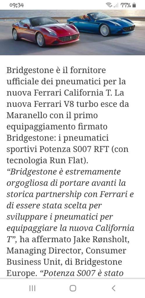

Bridgestone sembra l’unico brand a proporre runflat anche sportivi per le varie dimensioni di cerchio.
Per chi ha i cerchi 18” su Giulia, non può scegliere ne Pirelli P Zero ne Michelin SS, ma può invece optare per le Bridgestone Potenza in versione runflat.
I Potenza non runflat li ho avuti su Giulietta con cerchi 18” e li ho trovati ottimi per la sportività, ma troppo rumorosi. Chissà la versione runflat 18” su Giulia come vanno ...

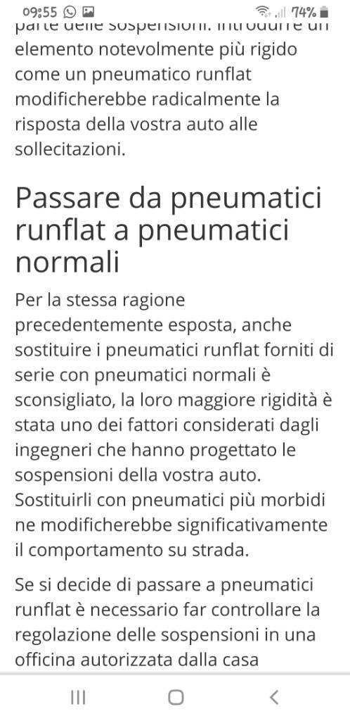

Si l'articolo che hai messo è la risposta "classica" che si trova su internet per incentivare le persone a ricomprare le Runflat se la vettura nasce con quelle...é tutto falso !
Confermato anche dal mio gommista di fiducia che (pur andando contro i suoi interessi) consiglia le Runflat solo se si ha la paura di rimanere a piedi...passando alle gomme tradizionali (sportive) si hanno solo benefici alla guida !
Oltretutto se davvero ci fossero delle "complicazioni" in termini di sicurezza nel passare da Runflat a gomme tradizionali sarebbe riportato sul libretto dell'autovettura ! Non c'è nessun obbligo (a libretto) di montare solo Runflat !
concordo con lui, visto e continuo a ripeterlo che anche un gommista che frequento, il quale appassionato di corse consiglia le gomme tradizionali sia per il comfort che per le performance

No,la complicazione è al contrario,se hai normali e passi a runflat...io ho già scritto in passato,ero superdeciso per michelin ps4 non runflat,poi ho chiesto a 3 gommisti qua in zona,privi di interesse tra l'altro che tanto le gomme le monto io,e mi consigliano di tenere runflat perché le sospensioni sono tarate così....
io non credo che le sospensioni siano tarate in maniera diversa a seconda delle gomme montate, ma potrebbe essere, io faccio un ragionamento diverso, tutto mio personale, sono sceso da una macchina con 260 cv e Michelin SS, ho preso una Giulia usata con 47.000 Km e Pirelli Sottozero Run Flat, e mi sono innamorato, ne ho guidate macchine, ho fatto 350.000 Km con una 928s, ma non ho mai avuto sotto il culo la sensazione di padronanza che da Giulia, e visto che me la danno le Run Flat le rimonterò, non so ancora se Pirelli o Michelin, ma sicuramente run flat
