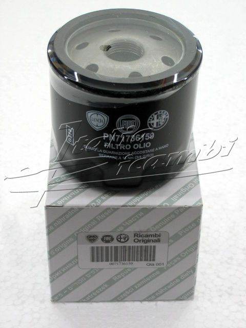

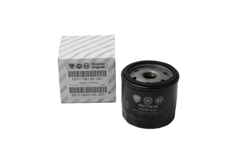

Questo filtro ha come referenza AlfaRomeo: 71736160
La referenza AlfaRomeo per la 147 Benzina e': 71736159
La tua 147 è il 1.6 120Cv?
