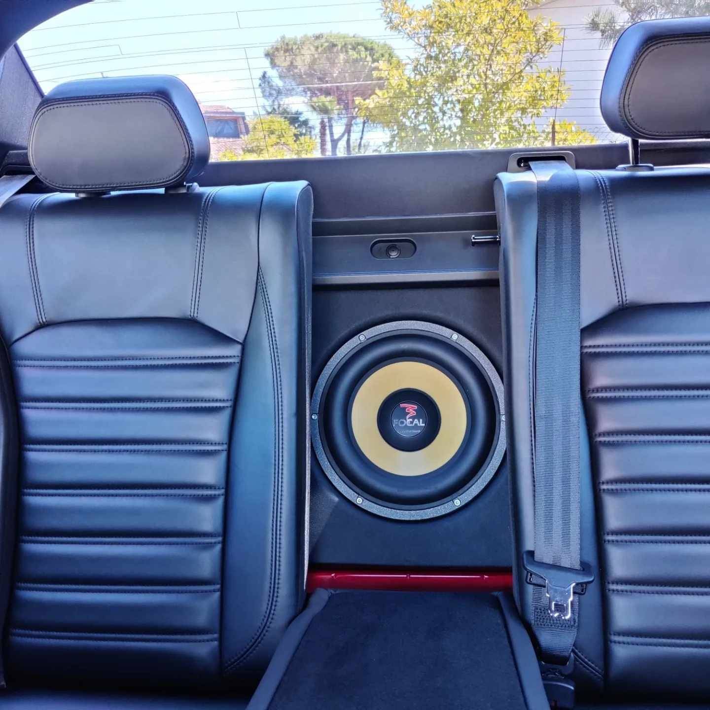

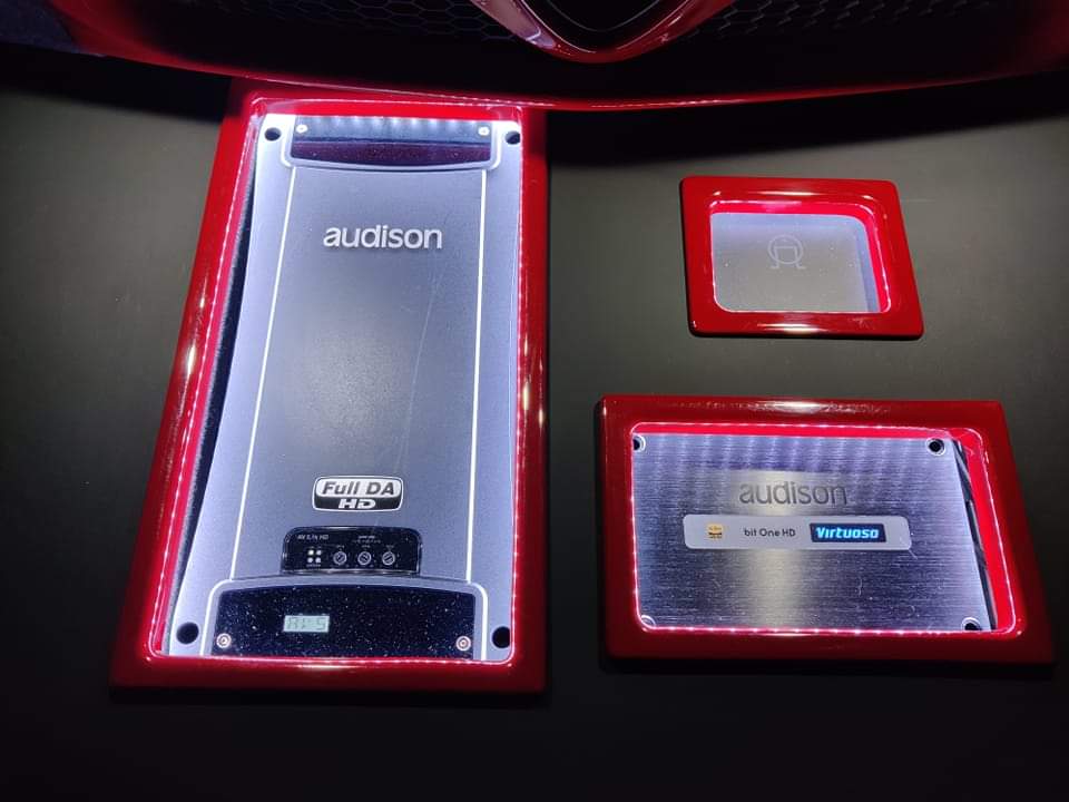

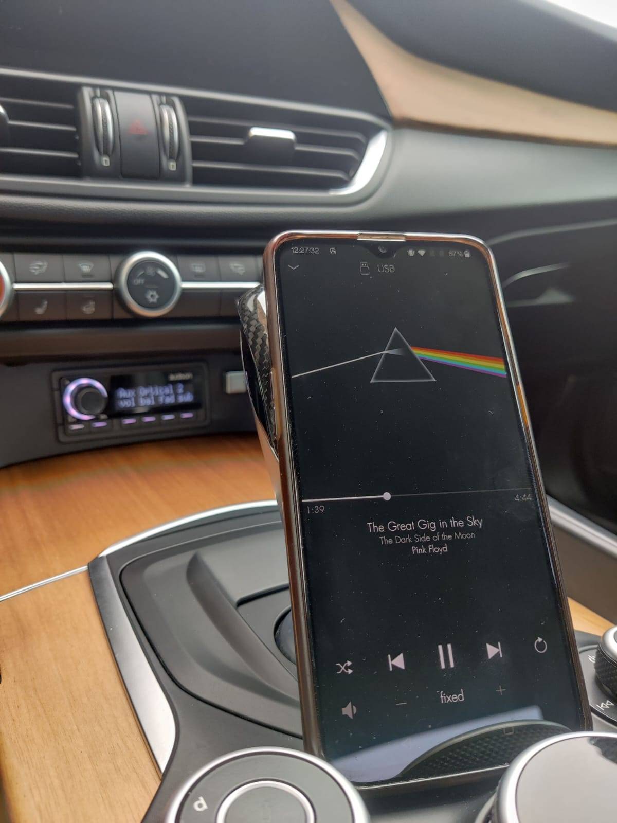

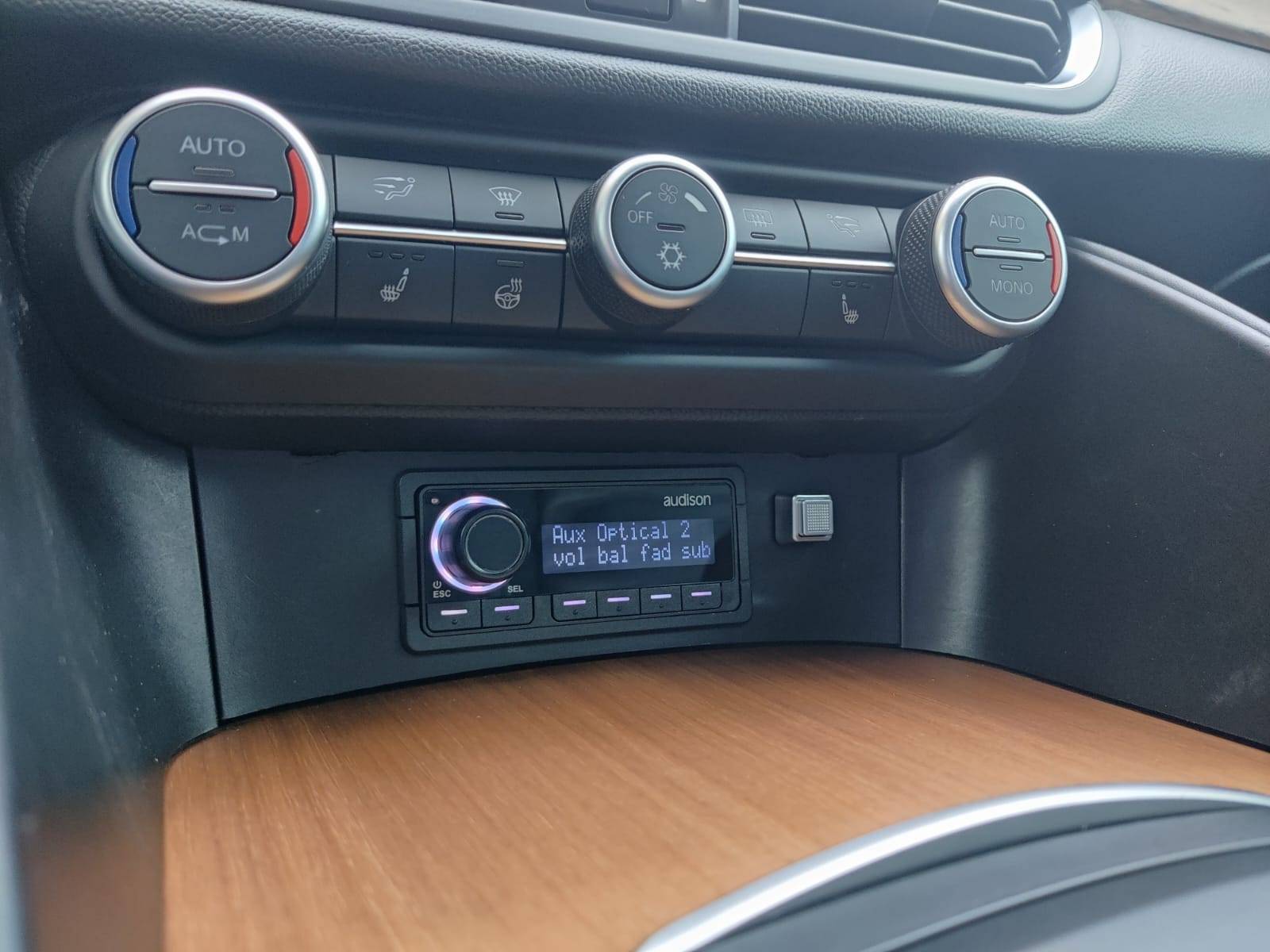

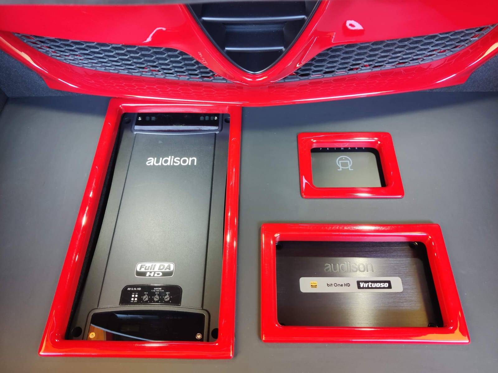

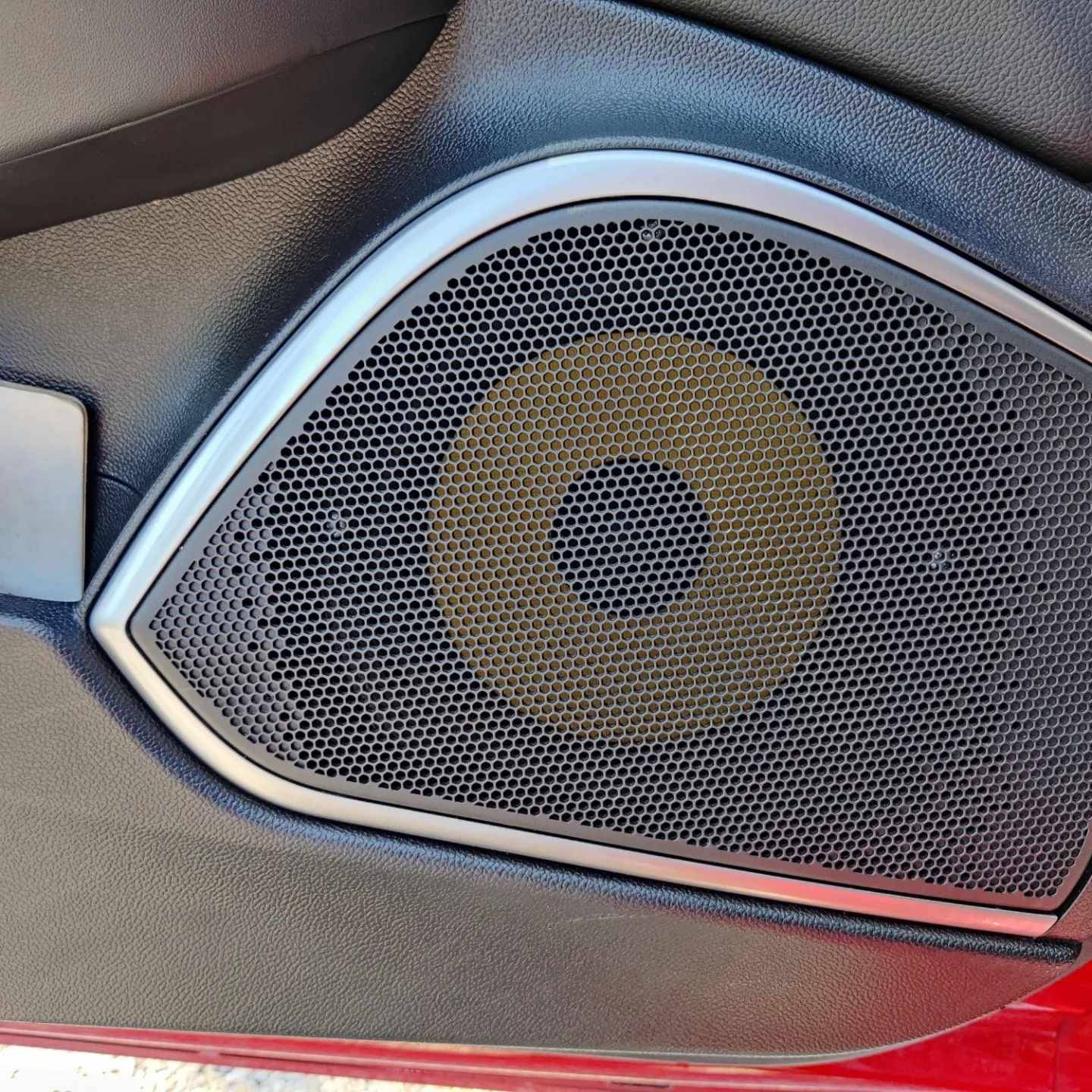

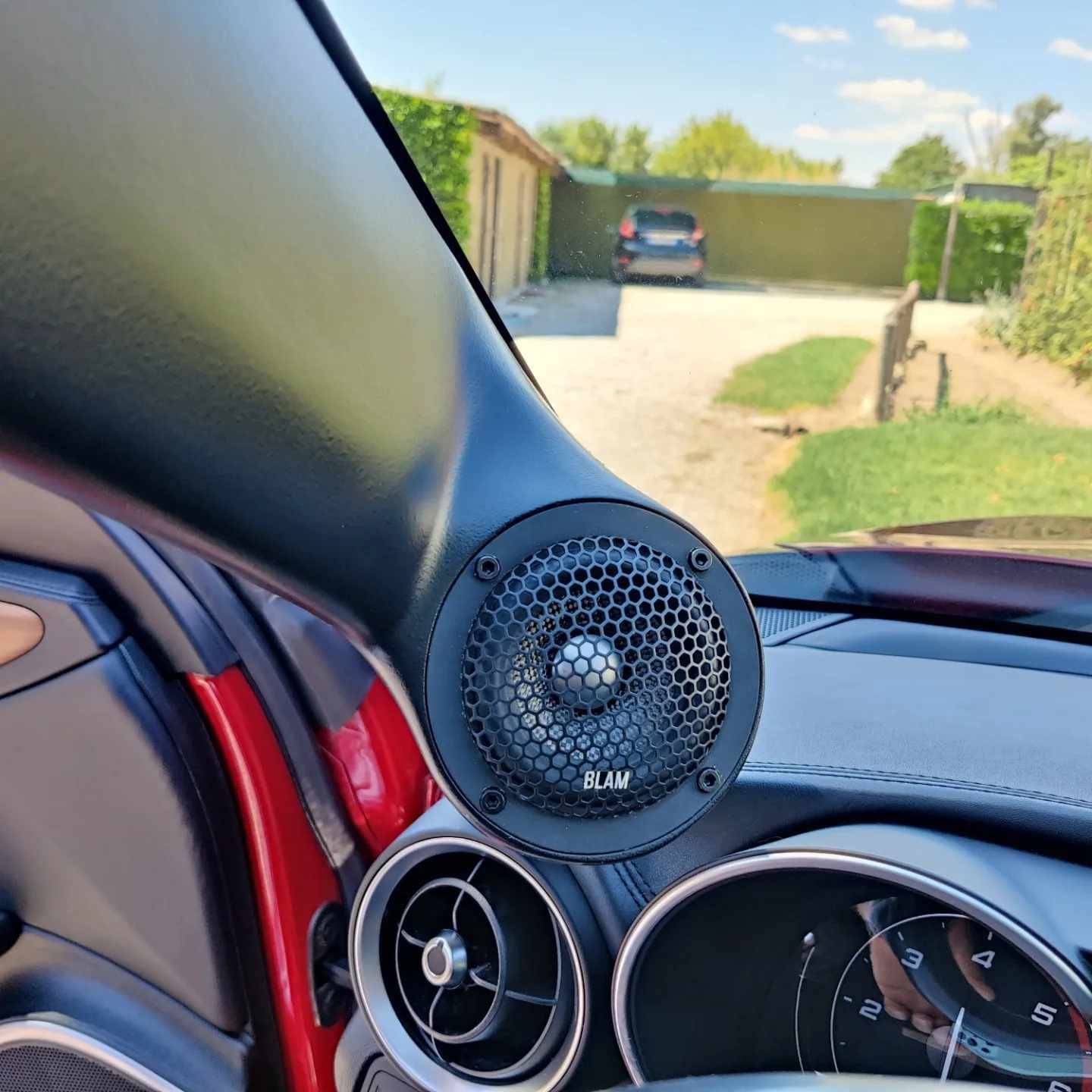

Ho montato proprio un impianto a parte. Ho spostato i woofer dell'impianto Harman Kardon sotto i sedili, al loro posto ho montato dei Focal 6K1, naturalmente trattato le portiere con materiale insonorizzante. Come medio-alta ho utilizzato dei Blam FR80 alloggiati nei montanti. Come sub un Focal 27KX in cassa chiusa. Sorgente: un lettore di file audio in alta risoluzione domestico, il Primare NP5 Prisma MK2, collegato in ottico con il processore Audison Bit One HD Virtuoso che a sua volta è collegato in digitale con l'amplificatore Audison AV5.1K HD. Un impianto semplice ma che, grazie a un montaggio e una taratura molto accurata, mi ha dato molta soddisfazione per la sua qualità sonora: immagine ben definita e senza sbavature, fronte alto e abbastanza profondo, molto dettagliato.

Complimenti per la scelta degli altoparlanti, elettroniche, installazione e rifiniture estetiche; alcune funzioni riesci a comandarle con i tasti al volante?
O solo quello che resta dell'impianto HK ( lo utilizzi solo come radio?)cui hai menzionato nel tuo primo post?
Hai fatto da solo/con aiuto o tramite installatore hifi car?
Infine sull'amplificazione HK sei riuscito a capire di più su caratteristiche intrinseche?
Quando trasporti cinque persone devi "sacrificare" il sub? :)
Reazioni: VURT
#20
L'impianto HK continua a funzionare esattamente come prima.
L'altro impianto lo comando dallo smartphone. Fatto con un installatore professionista.
Dell'HK non mi sono mai interessato.
Se porto 4 persone non devono avere bagagli...
