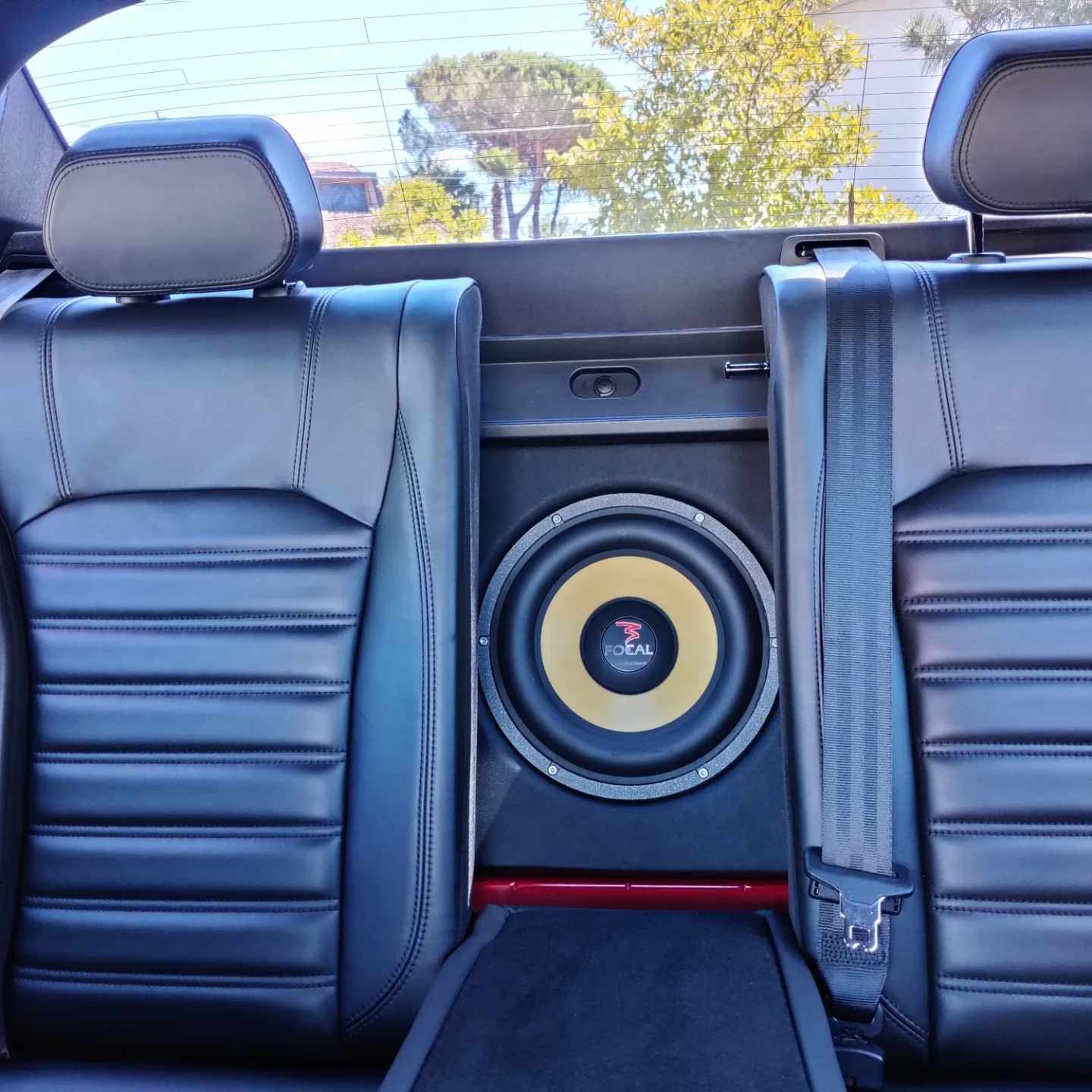

Ciao, mi puoi descrivere come hai integrato ( cosa hai rimosso-tolto e/o aggiunto nei componenti di serie del bracciolo ) il sub Focal 27KX in cassa chiusa? Ovvero "lavora" in reflex o sospensione pneumatica? Se è in box è un progetto artigianale o acquistato già box completo?

Avrei quasi deciso su come procedere per bypassare l'impianto HK originale. Mantenendo sorgente originale per più di un motivo, prelevare ingressi da quelli che riceve l'ampli HK e inviarli ad un ampli con dsp dell'Audison prima AP8.9 bit ( che rimpiazzerà fisicamente l'ampli HK), sostituzione altoparlanti anteriori e posteriori ( facilmente della Hertz), quelli delle portiere anteriori mi basta fare due vie ( il medio presente non viene usato) , idem portiere posteriori, altoparlante centrale anteriore e i due nella cappelliera non più utilizzati, tolgo woofer ( scandaloso) 6x9 della cappelliera per lasciare vano comunicante per il sub attivo da inserire nel bagagliaio, penserei ad un JL audio ACS110LG-TW1 oppure Audison apbx 10as2.

Il subwoofer lavora in cassa chiusa, il progetto è artigianale, il volume è stato calcolato dall'installatore che ha costruito la cassa a misura. Non ho tolto niente nel bracciolo, semplicemente abbassando la porzione centrale del sedile che integra il bracciolo si crea lo spazio giusto per l'emissione dell'altoparlante in abitacolo.
