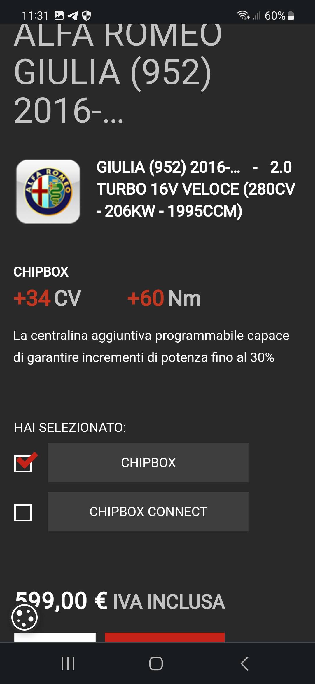

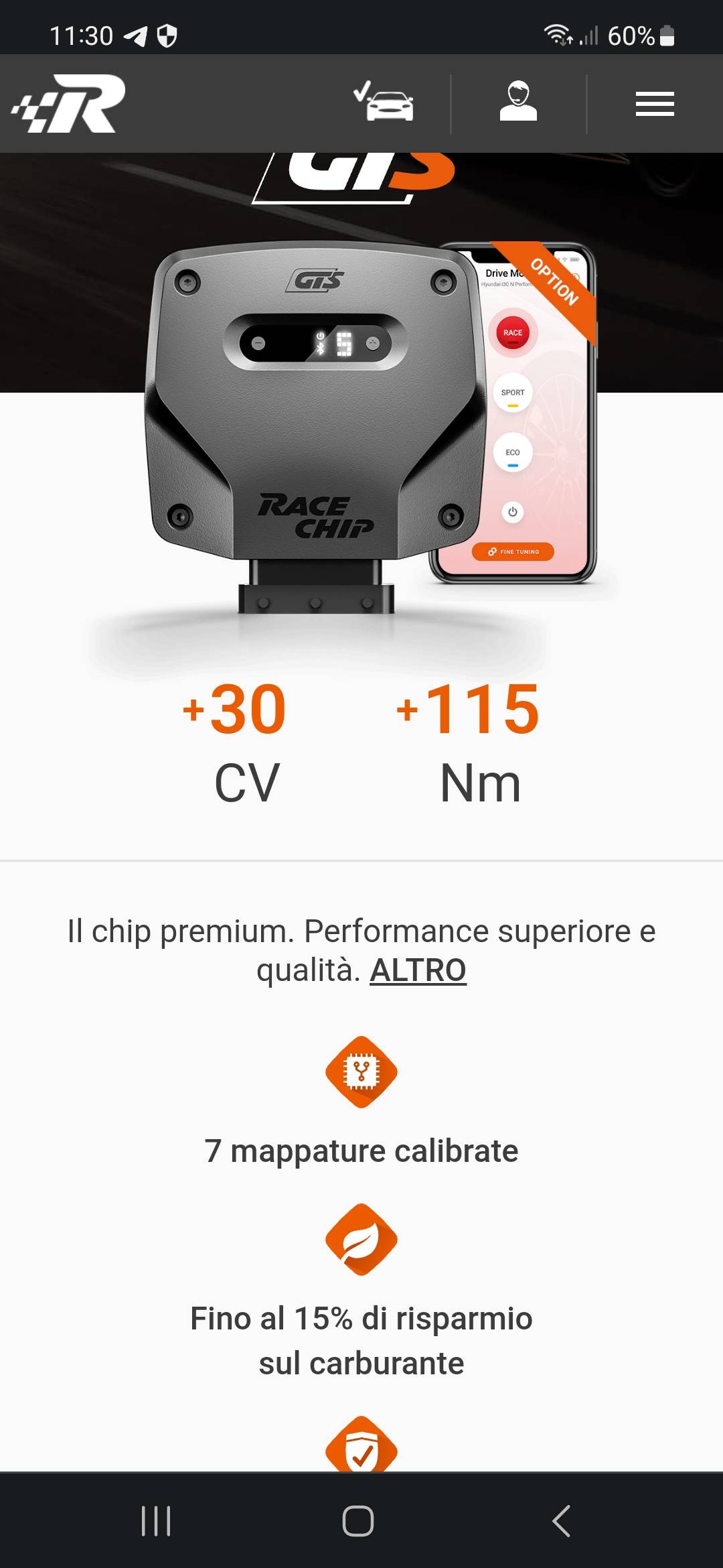

Allora ragazzi.
Pro racing dichiara con il suo modulo :
Mentre race chip dichiara questi incrementi:
Mentre seletron sempre italiana dichiara :
Mentre il JB4 aumenta 40cv e non ho trovato i nm.
Secondo voi come mai così tante differenze da modulo a modulo? E soprattutto parlando dei limiti concessi dalla centralina di serie quale è quella che secondo voi risulta la migliore? Mi sembra tantissimo 59cv per un motore alfa.

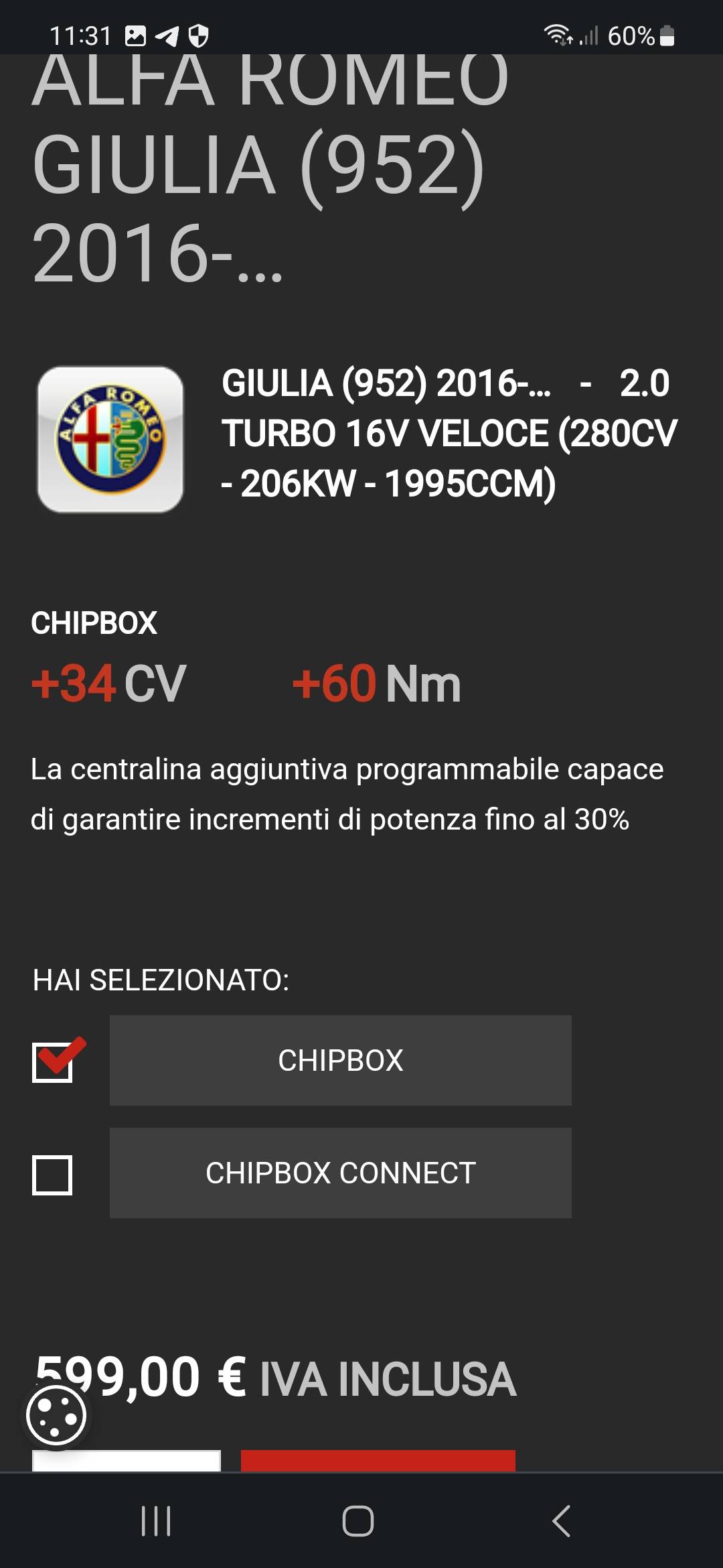

Visualizza allegato 247600

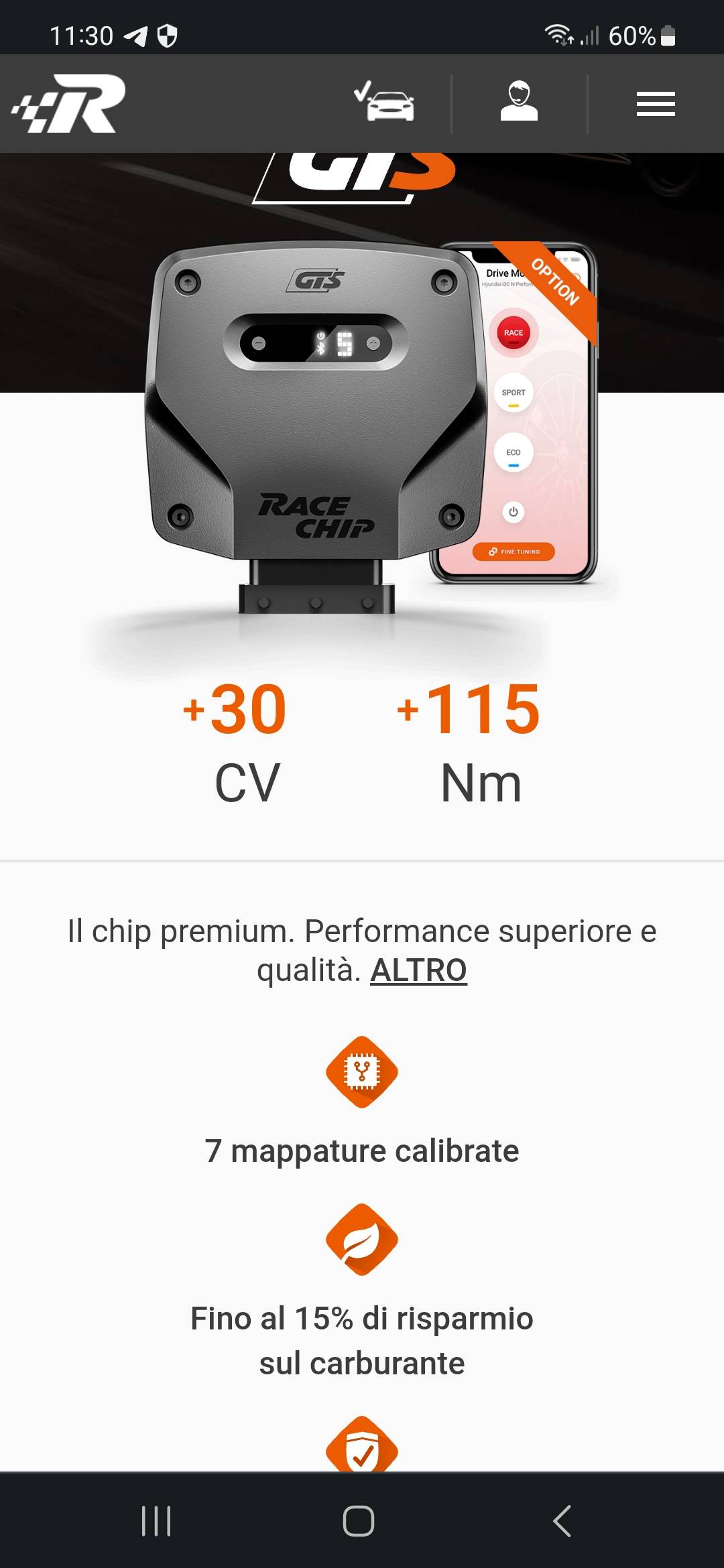

Visualizza allegato 247601
