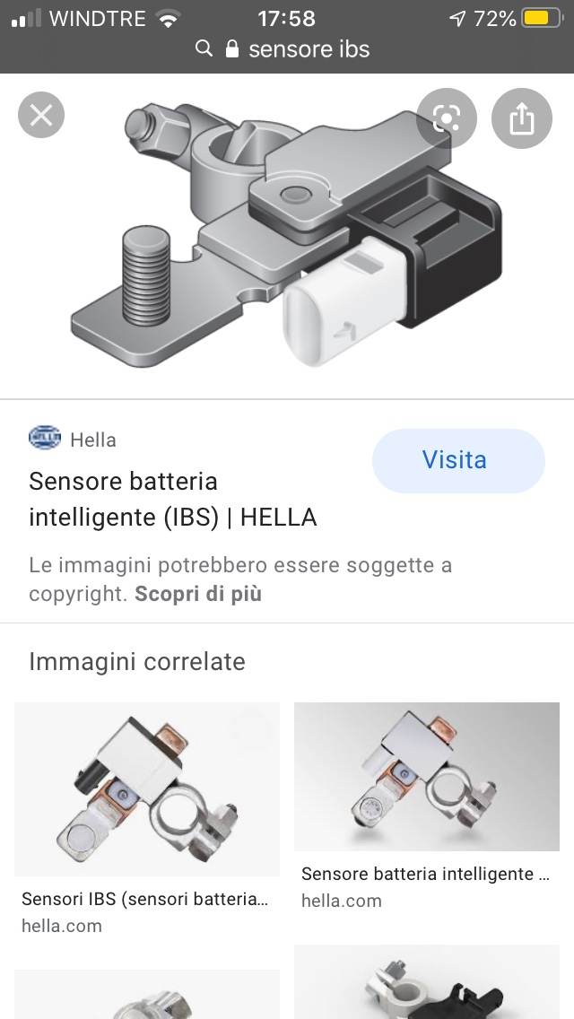

no non l'ho acceso per niente il condizionatorese c'è il condizionatore acceso è qll che ti tiene il minimo alto
Staccando quello alternatore inizia a lavorare come i vecchi e quindi non dovrebbe stare su di giri visto che al minimo riesce già a caricare batteria ovviamente non con tt attaccato clima fari lunotto termico ecc... ma
Una batteria carica deve essere 12,6 12,8
